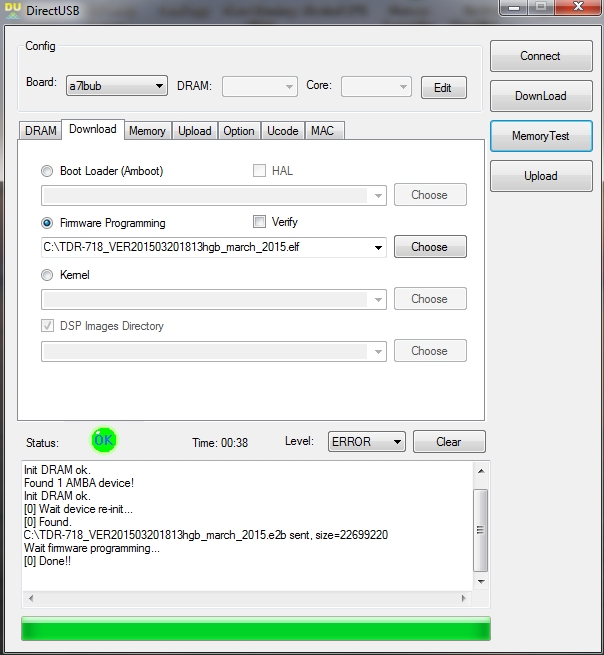

  2. TDR-718 прошился в штатном режиме...

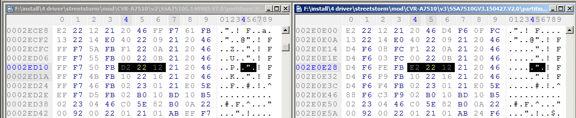

  15. Скачал SSA7510G.140905.V7.0 и SSA7510GV3.150427.V2.0
    Досконально не исследовал, но в блоке, который прописывается при включении записи, есть одно отличие. Смотри картинку, в v2 было D2 22 12, в v3 E2 22 12. Если есть желание, можешь найти это место и пропатчить к старому виду.
    Но хз, в чем тут может быть улучшение. В v2 стоял MAXGAIN для АРУ 5,5дБ, а в v3 17,5дБ. Т.е. должно быть погромче на 12дБ аж...
    Кстати, я так понял, это разные аппаратные платформы, может в железе что-то изменилось.

  16. Несомненно должны быть изменения,раз разные матрицы. Не исключаю и разные микрофоны(хотя маловероятно) потому и дБ разные в настройках.ИМХО

  17. Поменял данные, стало гораздо тише.Звук по прежнему "через подушку":(
  18. Я имел в виду, что у 7510v2 некоторые частоты на выходе идут в противофазе, может поэтому и звук кажется лучше.;)
  19. Это и был этот параметр в отличиях
    --- Сообщения Объединены, 21 фев 2016 ---
    Ну так, собственно, и должно быть. На досуге поищу другие отличия, не обещаю оперативности.
    Вполне может быть другая схема подключения кодека, на схему бы посмотреть или макрофото разобранного регистратора.
