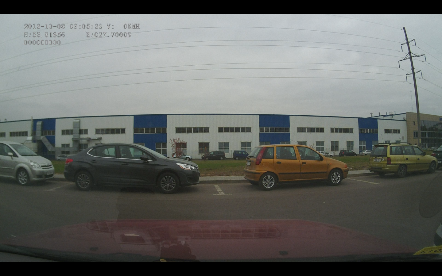

  18. Добрый день! Посмотрите пожалуйста примеры фото, 2-е - почти в упор. Проблемы с фокусом... что делать? Мне естественно нужен равномерный для нормальной видеозаписи :)
      1,6 МБ
      705
      1,1 МБ
      1.001
  19. а зачем в упор то снимать - там наоборот - камера работает в гиперфокале, снимает не ближе метра. А так ГРИП никакой, что в принципе и видно.
