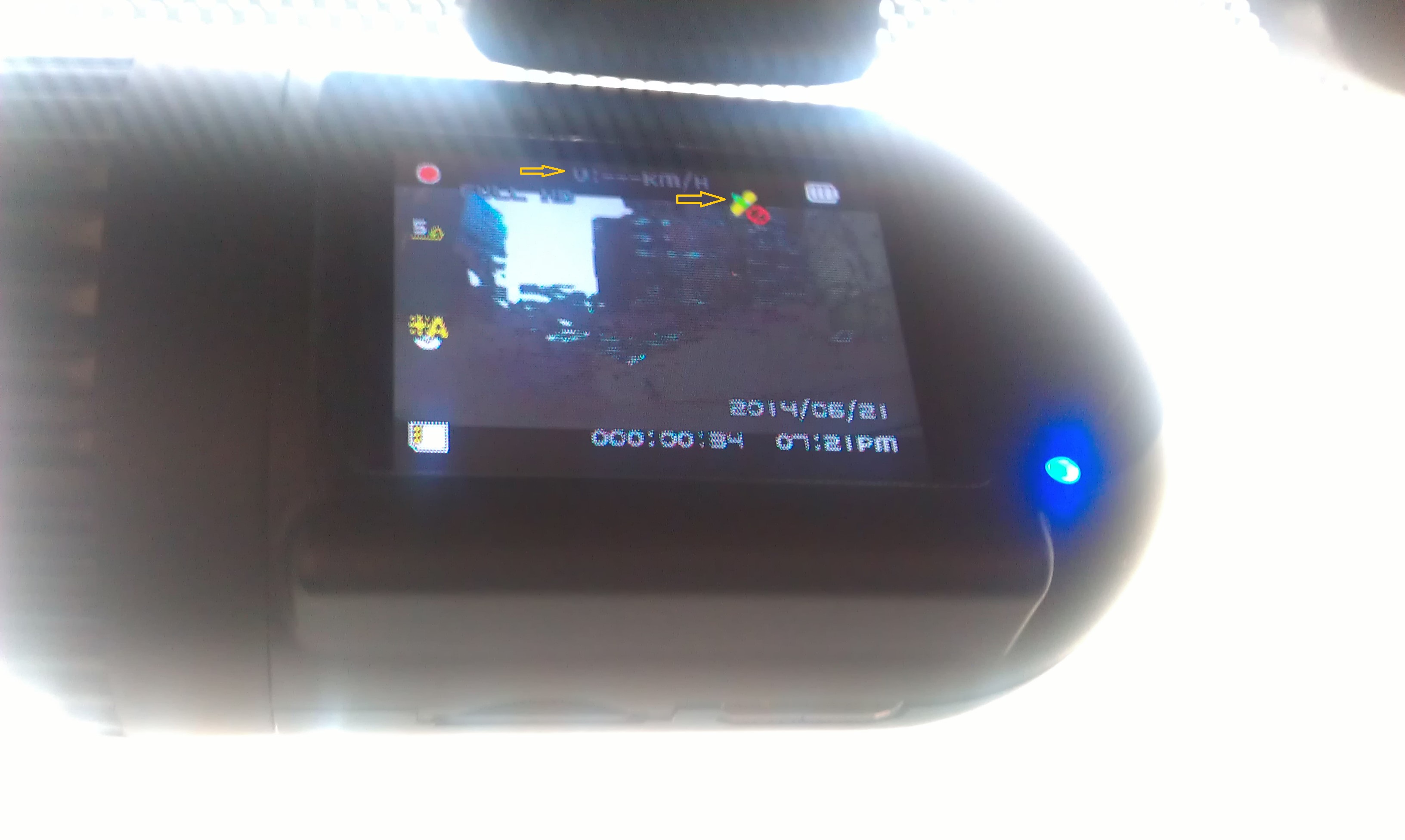

  9. Друзья!
    прошивка FW 2Q13Q905 является свежая и есть ли сейчас замена?
    не так давно ВР не показывает координаты и скорость.
    Может просто что с GPS датчиком?
