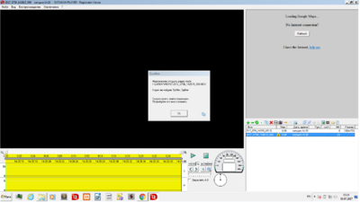

  4. Здравствуйте ещё раз! Опять проблема...
    При поездке ничего необычного: на дисплее признаки записи, на карте памяти файлы есть, но... ни один из них не читается! Пишет что-то типа "файл не читается", "не тот кодек" Пробовал восстановить в DATACAM PLAYER - восстановился, но совсем из другой поездки и только видео, без скорости и, тем более - без трека!

  9. @koly@n а кардридером попробовать, ну что из вас жилы тянуть??? Как партизан на допросе, вроде же вам надо, до этого как то справлялись? Карта читается ОТДЕЛЬНО или в мусор ее тогда.Другую пробовали?
  10. Очень извиняюсь за паузы - я к компу подхожу редко...

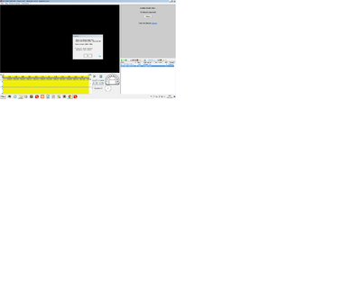

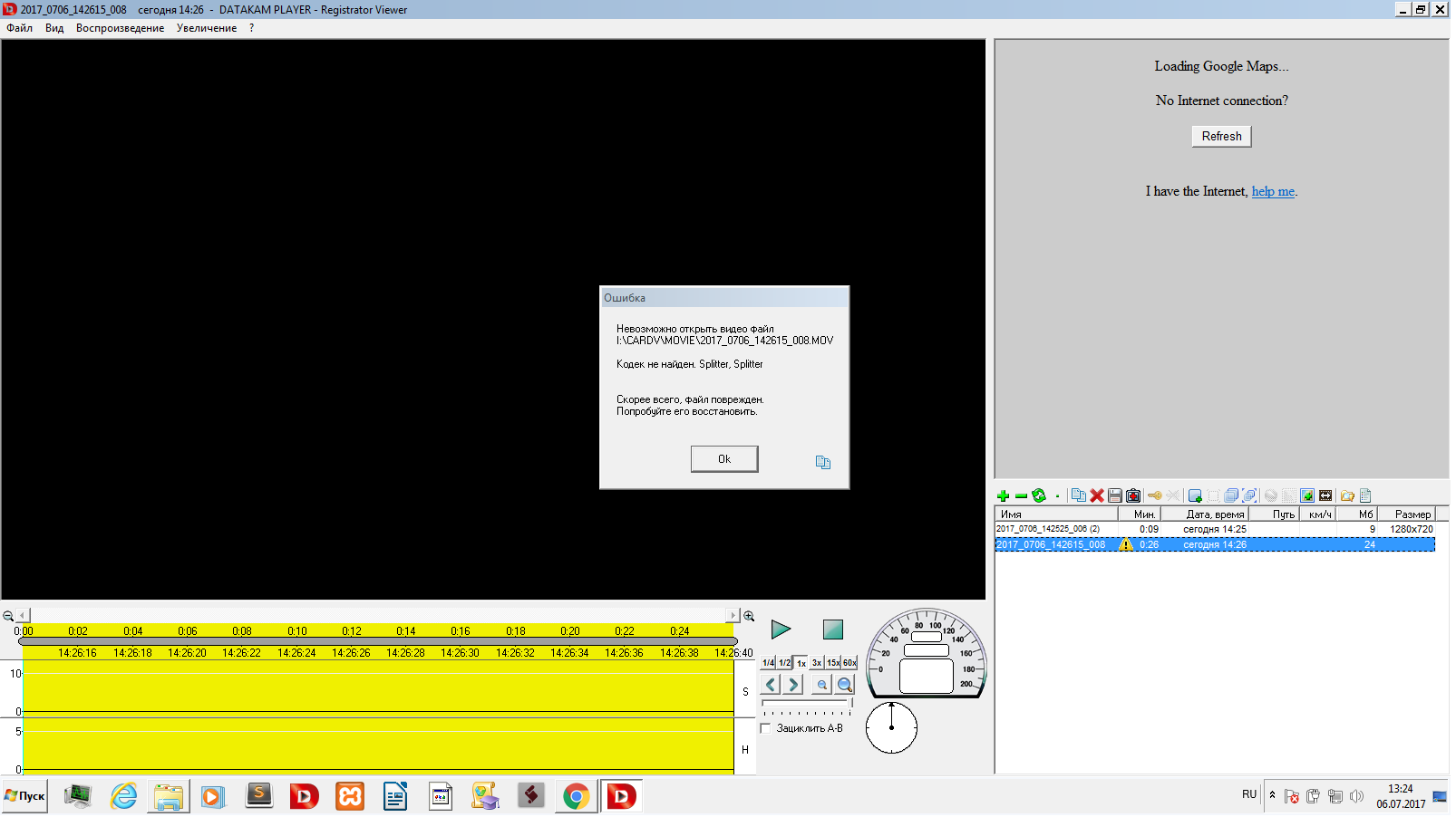

    Карта и в картридере читается и если камеру в USB компа - тоже читается. Более того: проверка как устройства на ошибки в Win ошибок не выявила. Вот это меня и пугает. Я уже не один раз делал формат прямо в камере и потом запись - файлы с ошибками!
    Пробовал так: сохранённые на ПК файлы (рабочие) скидывал на SD камеры - не видит, как будто их нет там. Но через картридер они воспроизводятся как надо.
    Повторно скрин плеера, т.к. ранее я его вставил не образанным

  11. @koly@n давайте не будем всё в одну кучу мешать. Главное что - непонятно, как записывает, видеофайлы не читаются, так? В другом плеере пробовали просматривать? VLC например. Надо карту другую попробовать - ошибок может и не быть, а писать ВР как надо не будет. Файлы по длительности одинаковые? Скрин папки с файлами можете сделать? Reset делали ВР'у?
    А просмотры в регистраторе на потом отложите, разберитесь сначала с одним.
