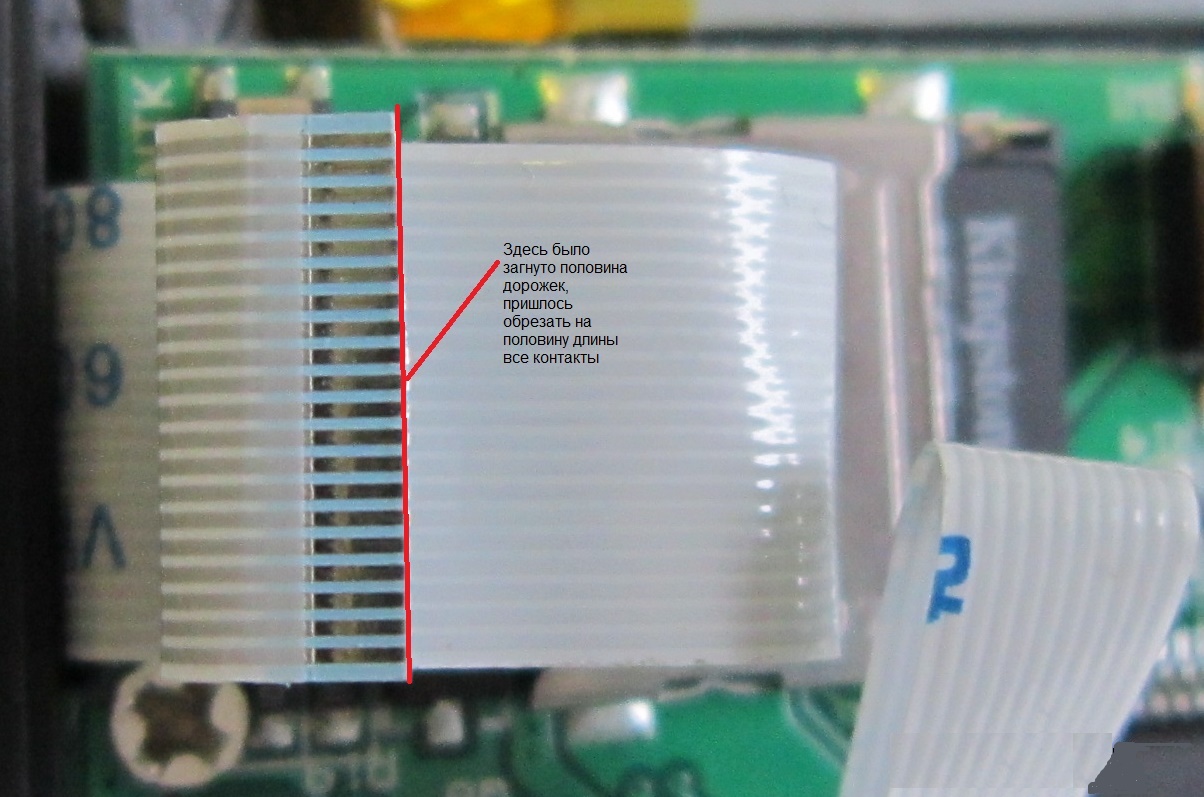

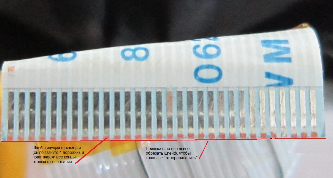

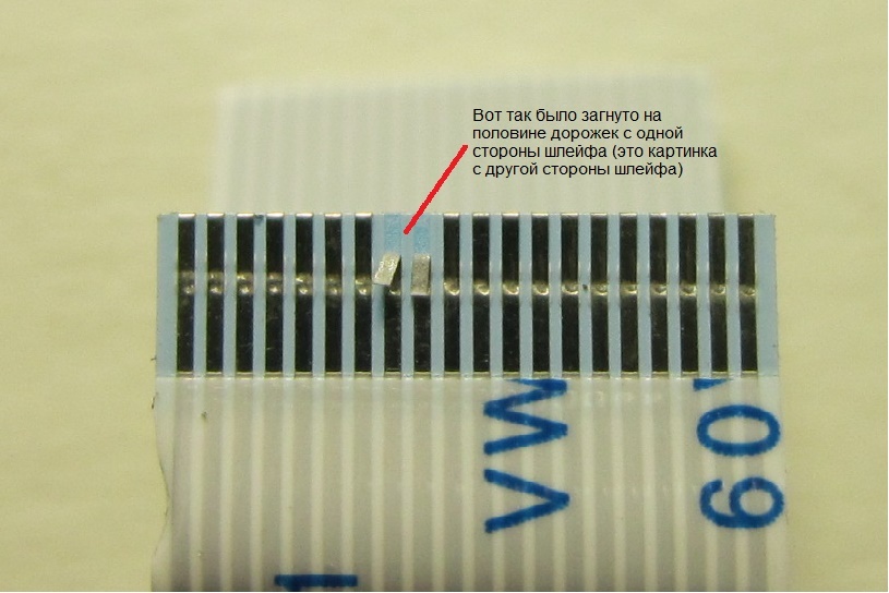

  6. Спасибо за ответ. Карта рабочая это точно. Подозрение конечно пало на разъем miniUSB, ведь при подключении через него в машине, запись прерывалась (как упоминал, дома от телефонной зарядки запись шла, но по 1 минуте). Также решил разобрать регистратор и посмотреть что там внутри, в монтаже косяков не обнаружил, а вот когда шлейфы вытащил из разъемов, то тут стало все понятно: в шлейфе идущем с камеры, 4 дорожки были загнуты, а в шлейфе(широком) соединяющим платы половина дорожек были либо загнуты, либо "свернуты" на бок с замыканием на соседние. Как все работало я не знаю. Пришлось подрезать шлейфы, все собрал. Сегодня проверил - качество записи стало меняться от настроек, длительность роликов тоже (поставил 5 минут), да и другие настройки также стали применяться. За 40 минут поездки (питание на регистратор правда подавал через microUSB), запись шла без зависаний, главное бы не сглазить.

  8. Выкладываю, может кому поможет. Кстати, регистратор работает нормально только через microUSB(ну хоть и на этом спасибочки), через другой разъем периодически подвисает, похоже все же аппаратная какая то ошибка.
