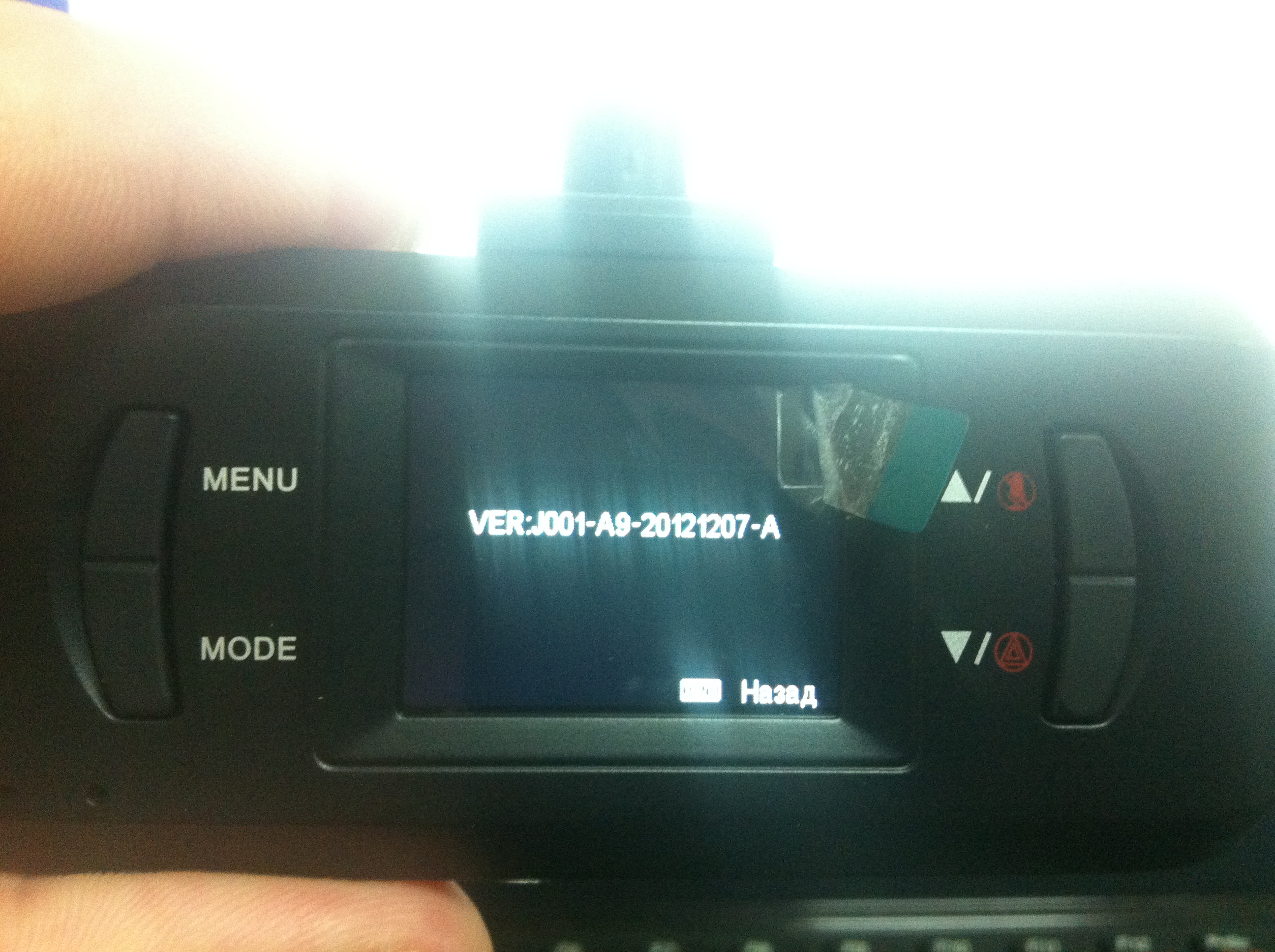

  5. Вот взял не прошитый
    Прошивка
      1,4 МБ
      1.045
  6. Тут уже писали о повышении яркости. Добавлю от себя: в KMplayer`е при проигрывании видео можно нажать на клаве "E" (аппаратное увеличение яркости). Количество информации на периферии кадра значительно увеличивается, особенно в ночное время без освещения.Я добавляю для "темных" видео где-то 50% яркости.
  7. тоже вариант. возьму на заметку.. потому что на стационарном с моником нек , после изменения ДД в настройках нвидиа
    все хорошо видно на любом плеере. а на ноуте с интегрированной видео от интел, и матрицей AUO, жесть на любом видео, не только с регистратора.
