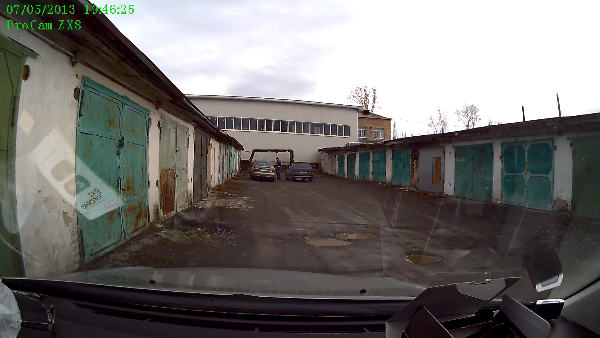

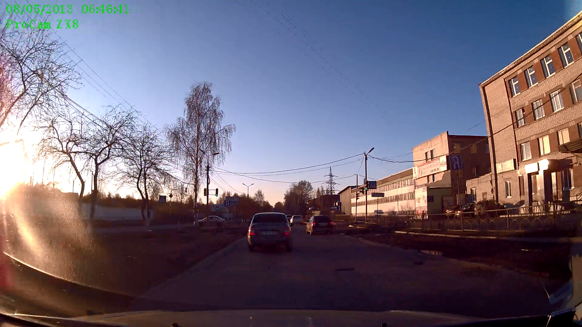

  11. Приветствую.
    Вчера приобрел 2 ВР ProCam ZX8 у офф. дилера в Екатеринбурге (1 себе, 1 другу)
    Не понравилось:
    1. На коробках маркером закрашена картинка о "бесплатном подарке внутри", ладно хоть флешку они вставили в регистратор. Флешки в обоих ВР разного производителя.
    Так и должно быть?
    2. Сразу прошили оба ВР мартовской прошивкой. 1 ВР после прошивки не выключился, пришлось тыкать Reset, 2й выключился, но через минут 10 работы запищал и, выключившись, по включению сбросил все настройки даты и времени.
    Недоволен качеством видео. Номера автомобилей плохо читаемы.
    Мало что вообще читаемо на видео. Во вложении 2 скрина с видео:
    1. Машина неподвижна.
    2. Машина в движении.
    Так и должно быть? У всех также, или это "фича" мартовской прошивки и косяк наших аппаратов?
    Ожидал большего, т.к. в обзорах видео четкое.
    Жду ответа, спасибо.

  12. Вы посмотрите прежние посты,вот где нерезко,а ваш,судя по скринам,предельного качества.

  16. На таком расстоянии для данного регистратора номера читаются нормально. Другие широкоугольные регистраторы могут читать лучше, но не намного. Для хорошего чтения номеров больше подходит узкий угол обзора объектива, и то, если номера грязные - ничто не поможет. Тут уж выбирайте, что Вам важнее: обстановка с широким углом охвата, или номера с узким. Либо ищите регистратор с двумя разными камерами.
