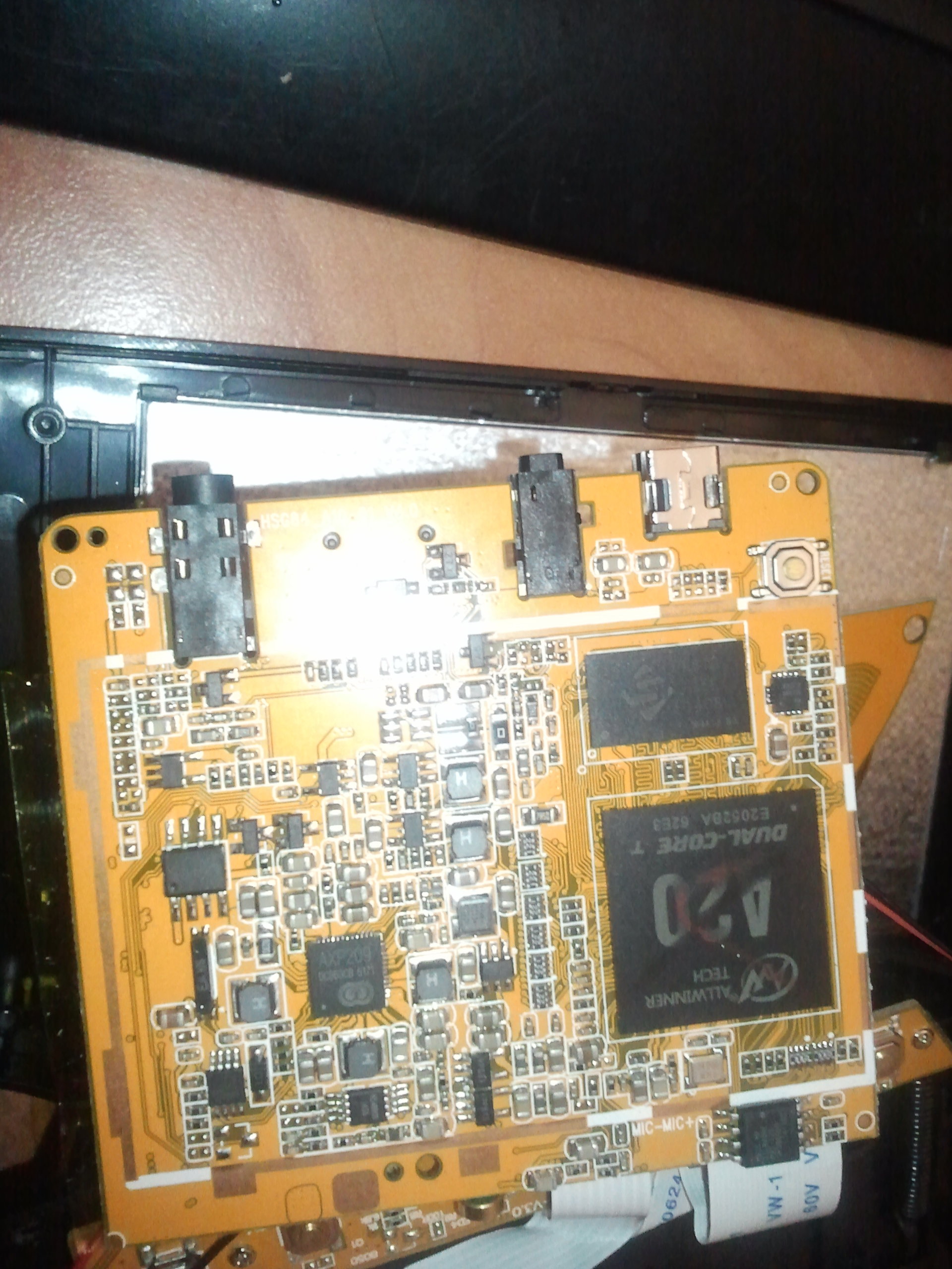

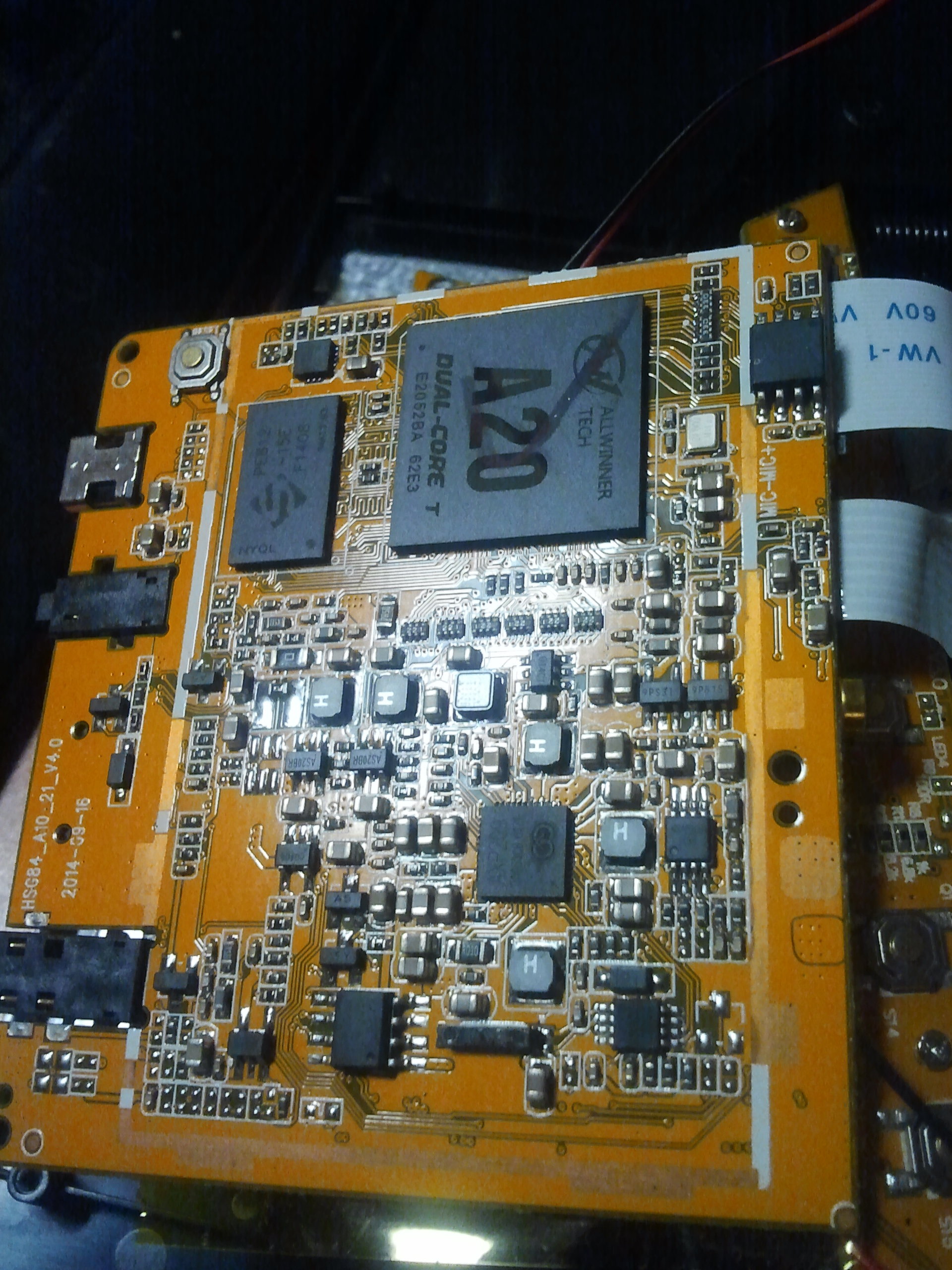

  4. Доброго времени суток! Восемь раз пробовал шить,всё тщетно,результат один и тот же.Разобрал дабы удостовериться в однотипности железа фото которого предоставил
    sairasu отличия значительные.Не получается фото загрузить ((
  5. вечером могу скинуть, прошивку и прошивальщик которым шил. Их мне предоставили после долгих боев в NEONLINE для X23. Если у вас одна камера, то они да отличаются, это другая модель NEONLINE. Все встало отлично, единственный минус то что видео с фронтальной камеры вверх ногами. Но это как бы фигня, если понадобится всегда можно перевернуть в редакторах. Задняя камера в норме. Почту пришли куда кидать.
  6. заранее благодарю,железо отличается памятью и номером процессора.ля сравнения фото не получается продемонстрировать,он у меня старее дата шасси от 2014-09-16. [email protected] с уважением.

    координальные отличия только в памяти и в монтаже платы.Отчего прошивка ваша не помогла от NEONLINE X23 даже недоумеваю.

  12. Еще и цвет платы (board, доска) другой, тоже как то различаются
