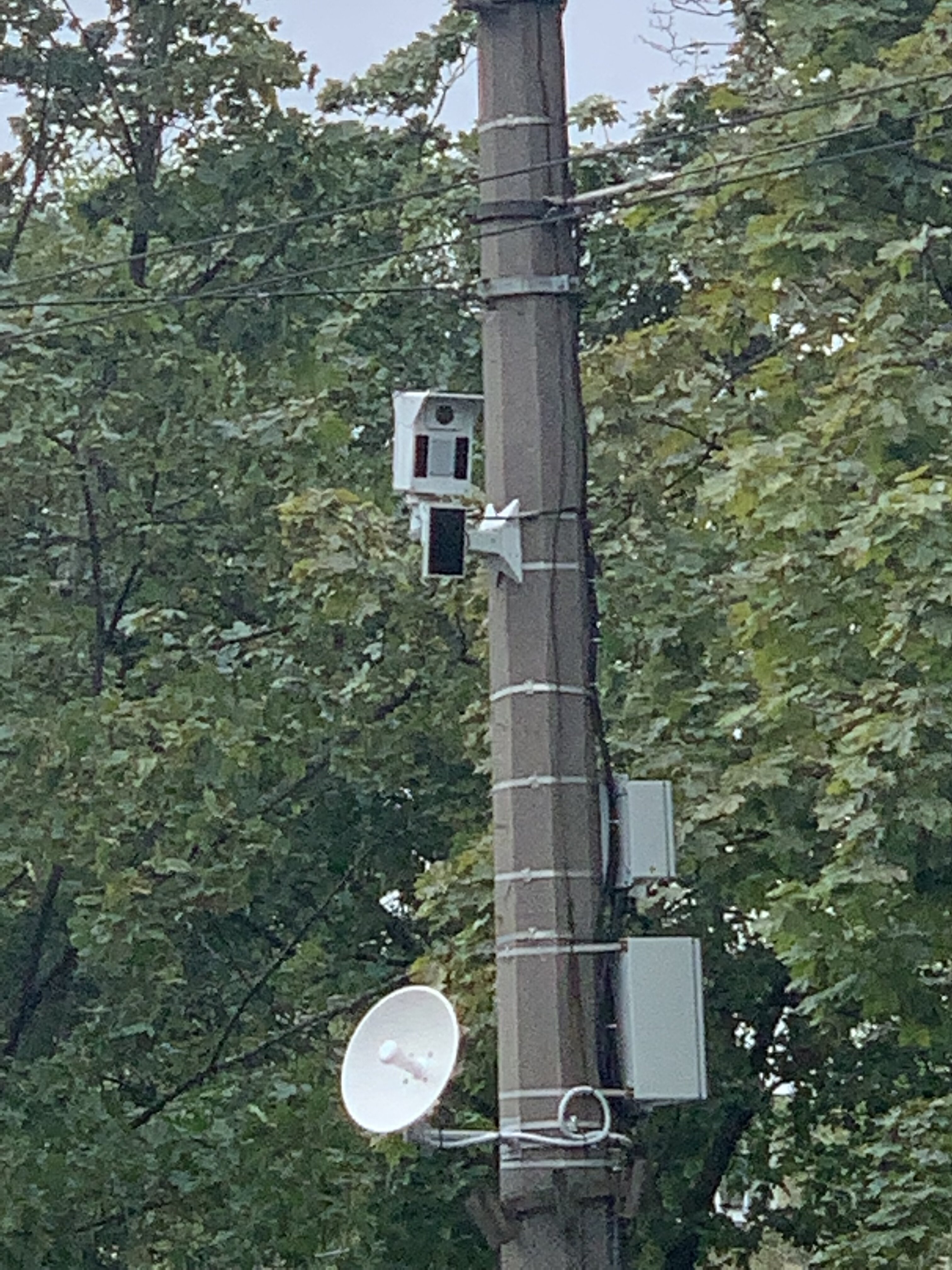

  1. Это как ?
  2. https://www.rd-forum.ru/showcase/multaradar-sd580-robot.11/
    Радар сложен для детекта качественными радар-детекторами, комбик же конечно же будет молчать, если в базе нет.
  3. Чуть выше по форуму почитать....
    1 - скачать с сайта спец ПО для 1 камеры из раздела "если при считывании знаков устр-во выключается и перезагружается".
  4. Вероятно, это был лазерный радар. У них как раз такие вспышки, по словам очевидцев. Детект лазеров - практически, да и фактически тоже, совершенно бесполезен.
    Да и по детекту радиочастотных радаров этот аппарат уступает любому недорогому рупорного типа радар-детектору.
  5. Возможно. У меня нет претензий к RG Premier. Он на каждую такую коробочку выдавал предупреждение по GPS с дистанцией до объекта.
    Я же видя что на экране нет полоски об излучении как всегда считал что радар есть но не работает(отключен, профилактика и тд). В Питере так бывает, езжу без «последствий»
    А тут тоже решил что не пашет - оппа и увидел вспышку. Вот и подумал что радар их просто не слышит. Вообще в РБ(Минск,Брест и трассы) я всего пару раз видел что детектор орет на излучение.
    часто орал на «Искра» но я почти уверен что это рации от фур. Неоднократно на пустынных трассах с редкими фурами такое предупреждение вылазит. Видимо когда фуры общаются.

  7. @Анатолий78
    "Скат-с" обыкновенный. Излучение у этого радара есть (он не по видеоряду измеряет скорость). То что роадгид с его нарисованным камином (недоРД-модулем) не может это излучение поймать, это уже другой вопрос. Впрочем, не только эта модель роадгида, а и любые клоны (и соседние роадгидовые модели тоже) не в состоянии принимать такого рода малошумные радары. Всё, на что они способны - арены (фильтруемые как помехи в сигнатурном режиме), крисы и некоторые кордоны.
