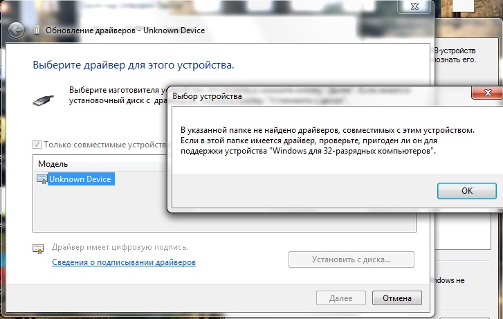

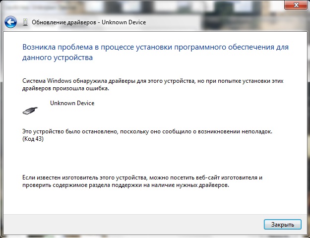

  2. Дрова на него не могу установить.... Когда включаешь ВР кнопками "вверх + reset" - ПК его видит как "Ambarella Evaluation Board 1.2.3.0". Когда кнопками "ok (зажата) + reset(однокр.) + выкл(однокр.)" - неопознанное устройство. При насильном впихивании драйвера, пишет, что драйвер и неопознанное устройство несовместимы.... Позвал грамотного компьютерщика, может он чего сможет.
    --- Сообщения Объединены, 4 сен 2017 ---
    Да, проверку подписи драйвера отключил.
  3. Поробуй у товарища на вин7,если есть.
  4. У меня Вин7 и есть. Он ВР определяет, как "Unknown device USB"
  5. Вот тут уже интересно.
    Антивирь пробовал отключать?
    Я писал на ветках ранее что пришлось драйвера материнки переставлять,но это на вин10 было.Попробуй у себя переставь.
    Но перед этим удали амба дрова.
    После поставиш.
    #124 za rulem, 4 сен 2017
  6. Да, антивирус отключал, не хочет...
  7. Вин7х64 у тебя?Тогда директ последний нужен и то может для 8-10 драйвера.
  8. Вин7х32.
  9. Тогда пробуй обновить драйвера материнки.
  10. Ну вот, обновил драйвер на материнку. Ничего не изменилось... При насильном впихивании дров, также - нет совместимых устройств...

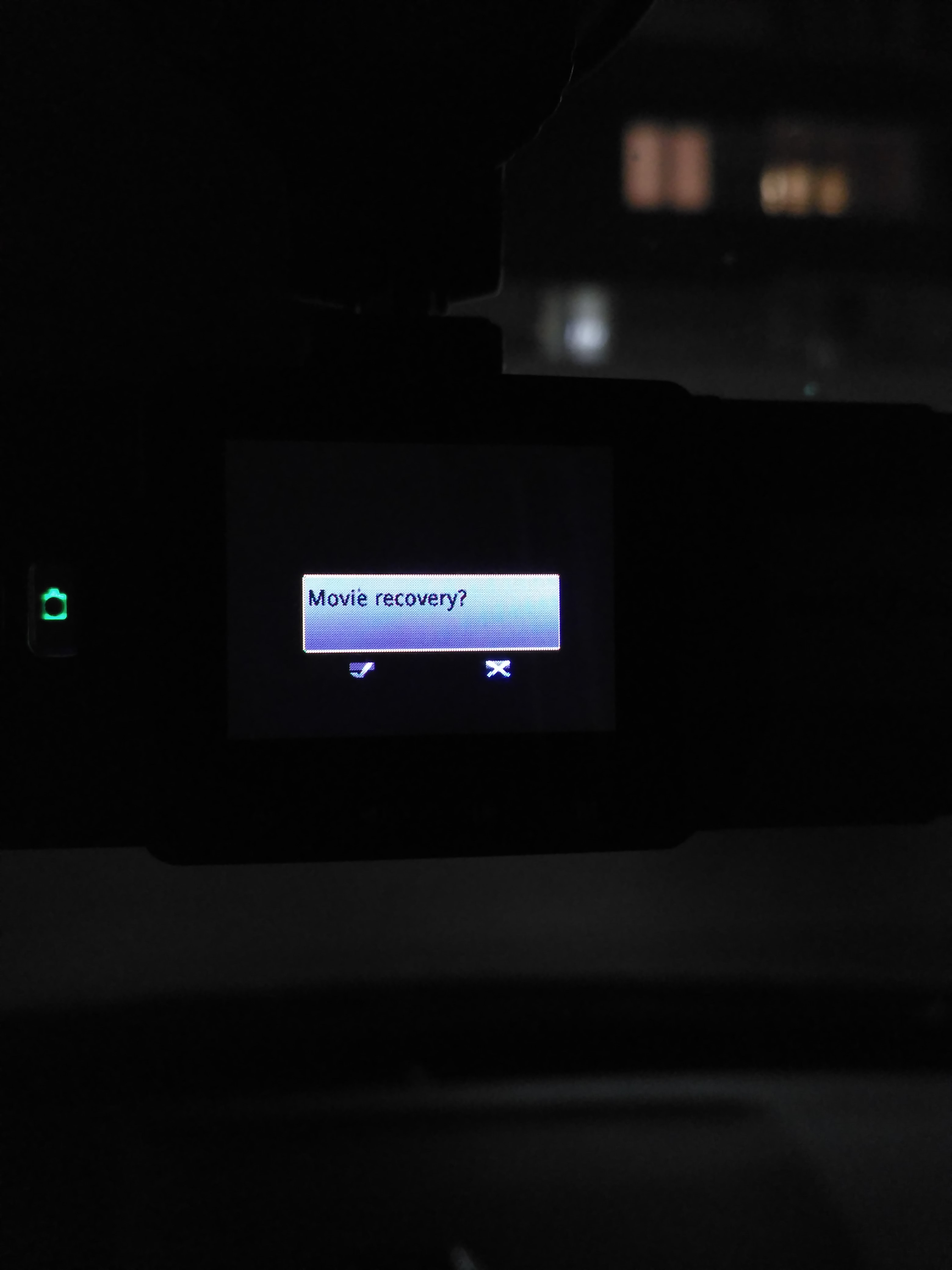

  18. Добрый день всем, знающие подскажите, имеется 7510G v.2, при включении выходит такое сообщение "Movie recovery?"
    Как можно вылечить эту напасть?
  19. @mat1975 а что делали, какие воздействия пытались предпринять?
  20. ВР изначально настроил с задержкой на автовключение 10 сек., с выходом новых прошивок обновлял, со временем ВР при включении стал выдавать ошибку (как во вложении), и чем дальше, тем чаще, плюс добавился глюк-самопроизвольной остановки записи, и при запуске авто индикатор зарядки кнопка с зеленой подсветкой загоралась, а ВР не включался (приходилось включать вручную).
    Я думал может это связано с картой памяти, поменял две или три штуки не помогло, решил может ПО проца косячит-прошил по вышеуказанной инструкции (спасибо авторам за труды праведные), установил прошивку v.6.2, настроил, теперь при включении остались:
    - ошибка (см. вложение);
    - при запуске авто индикатор зарядки кнопка с зеленой подсветкой загорается, а ВР не включается.
    Самопроизвольная остановка записи пропала.
    Теперь вот думаю какое ещё лечение можно попробовать.
  21. @mat1975 ему наверное уже по времени много, аккумулятор не меняли? Он тоже может каким то образом влиять, независимо от внешнего питания
