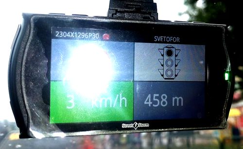

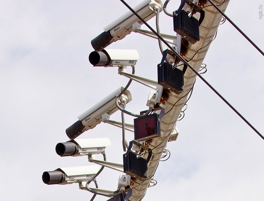

  14. Довольно-таки корявая неприятная штука, знак светофора означает (в базах еще именуются как Red Light Camera), что на перекрестке фиксируется проезд на красный, стоп линия и пропуск пешеходов, особенно конечно стоп-линия, на столбе вешается много камер, направленных вниз
  15. @LEONавто, спасибо! Добавил картинку в программу.

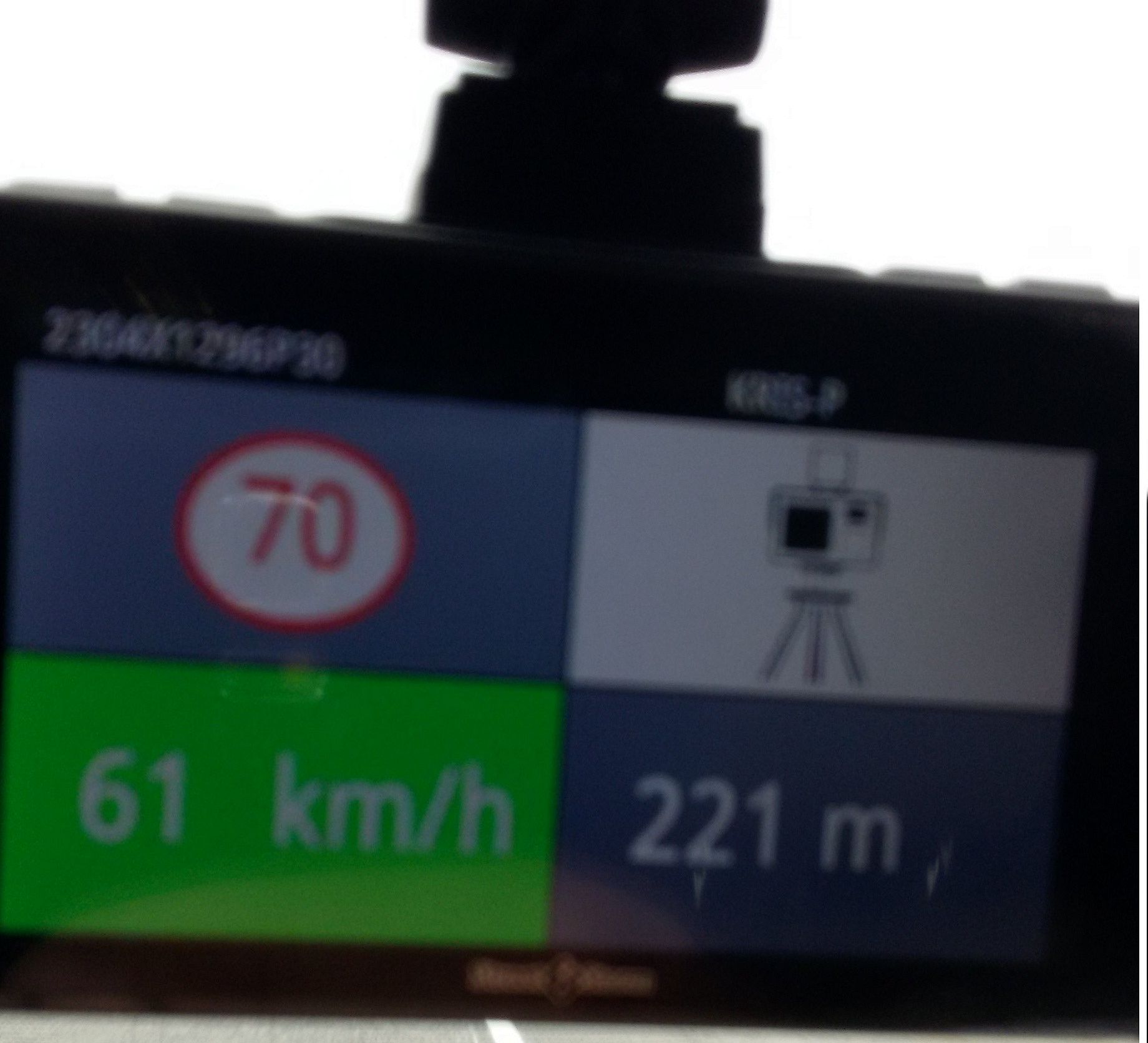

  16. Девушка сказала: "Радар"... один раз и всё. Первый радар ВР озвучил за 830 м (это было на экране когда он загорелся)... проехала на 90 км/ч и поравнявшись с радаром на ВР был ноль... два вторых проехала на 70 км/ч - ВР "заметил" за 730 м, при подъезде за метров 5-7 был ноль...
