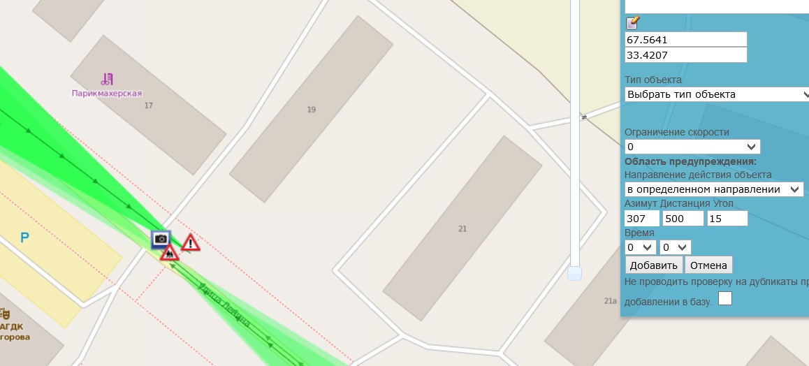

  16. Ну с азимутом допустим, а как определить расстояние от регистратора до радара вдоль азимута?

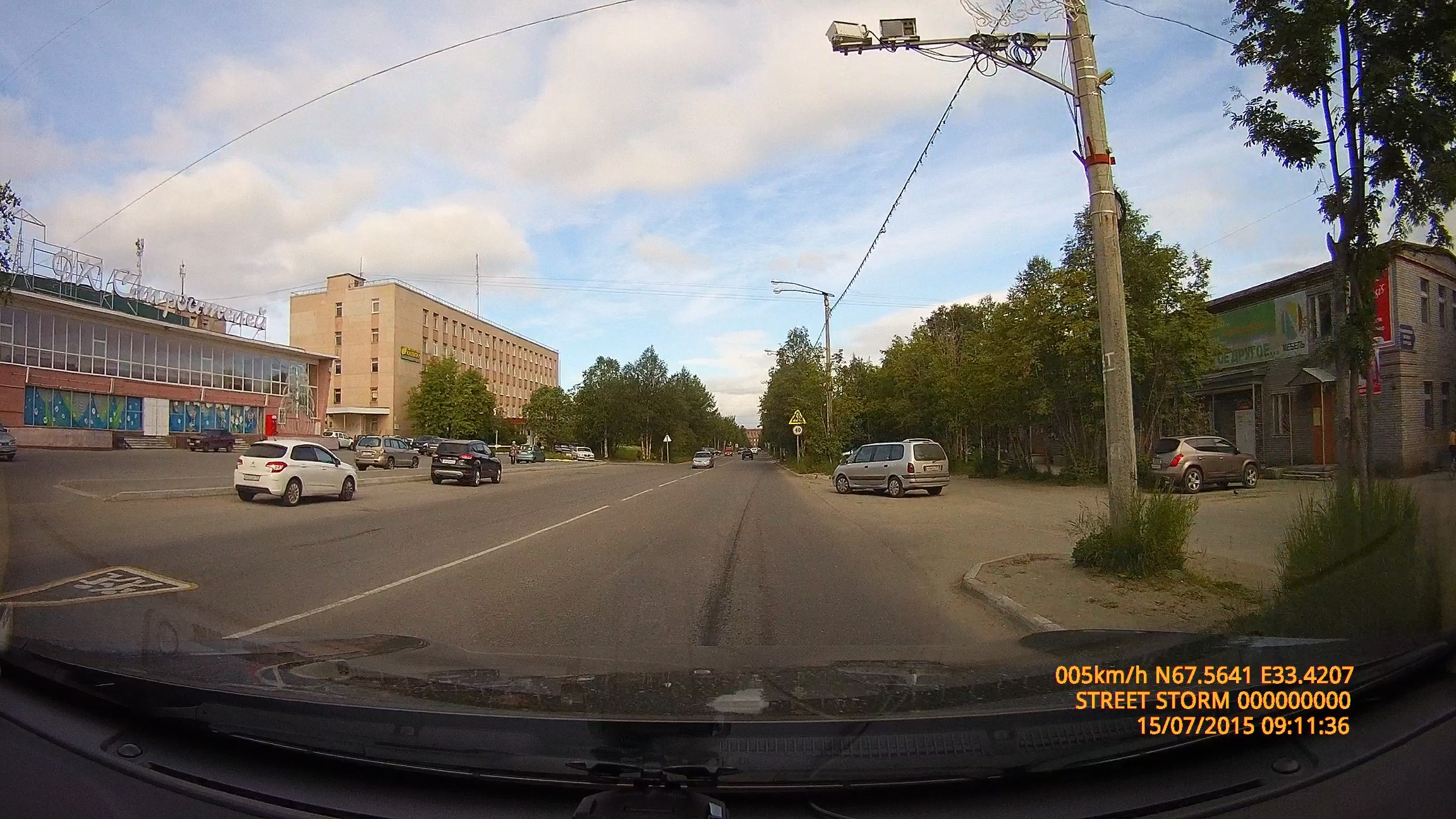

  17. Эта поможет?
    1.
    3. 307
    4. 40
  18. Азимут надо двунаправленный :)
    http://mapcam.info/speedcam/point.php?idx=211450
    Кстати ввел 4-х значные координаты после запятой в мапкам.инфо- точка (восклицательный знак)практически совпала с радаром по данной ссылке.

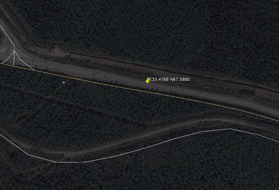

  19. Кому определить? ВРу? Он для этого переводит градусы в круговые координаты, определяет угол и получает расстояние. Сами можете это тоже сделать. Если примерно, то 0,000009° = 1м на местности. Только когда этим занимается ВР (переводом) он не использует азимут. В круговых координатах, как Вы помните, есть радиус и угол. Всё. Азимутов там нет. Он (азимут) нужен для выбора окружности. Вообще картографы, в частности те, которые рисуют карты для навигации считают, что Земля - идеальная сфера. Меня это вообще поразило, когда нормативку почитал. Хотя они даже формулы приводят расчета погрешности, где эта погрешность вроде как очень маленькая:).
    А это для примера (Google Earth). Точка, которую прислала @Irina (самая первая). Вот смотрите, где дороги, а где они нарисованы. Чем ближе к точкам привязки тем лучше, чем дальше - соответственно получаем вот это :(.
    Так что спорить можно долго. Вы бы лучше сюда точку нового радара прислали. Все бы Вам спасибо сказали ;).
