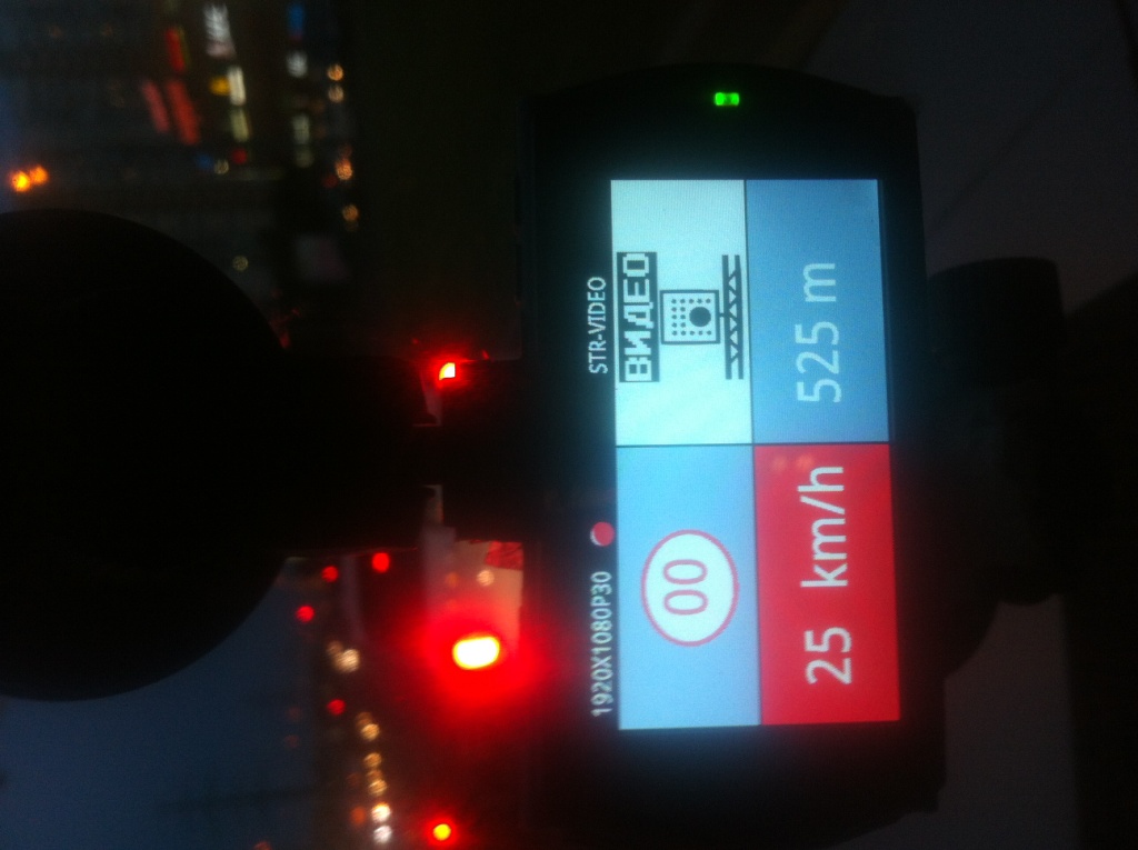

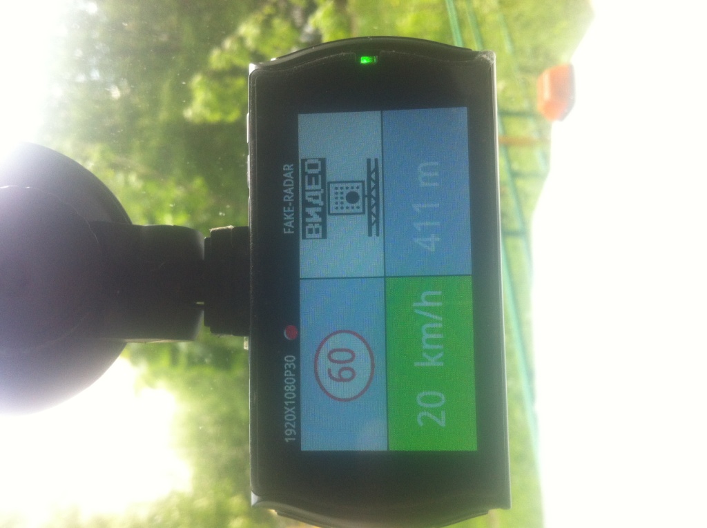

  6. Извините, а вы мои предыдущие посты читали? Я писал выше, что разбираюсь с типами радаров и ТО, ЧТО вы видите в моей базе - неверна часть типов!
    вот вам два фото, видите разницу?
  7. Приношу свои извинения! За невнимательное чтение постов.
    Хочу ещё раз отметить, что в Вашей базе только корректные названия, всяких "слияний" нет. Все виды камер из Вашей базы я привел в своем предыдущем посте. И если они правильные (соответствуют реальным камерам на дороге) - спасибо большое, буду брать Ваш список для своей программы редактирования. Но я же изначально говорил об официальной базе, которую я скачал с офф сайта не далее как 3 дня назад. Так вот там присутствуют все те виды, которые я размещал в Excel'евском файле. Я на дороге их не проверял, но уверен, что если я проеду под камерой, для которой в офф базе стоит STRELKA-POST он (ВР) мне именно это и покажет. Т.е. тут не в алгоритме моего разбора дело, а в офф базе.
    А на первой фотке вроде машина стоит перед каким-то заборчиком. Это глюк регистратора, в смысле 20 км/ч? Или я не разглядел дорогу?:)

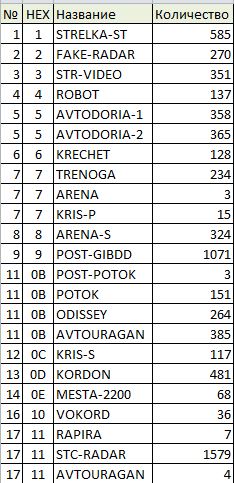

    Вот смотрите, это получается у ВРа, когда ему подсовывают название с пробелами. Это табличка названий из Вашей базы. Обратите внимание на номера 4,5,7 и 8. Названия там были с пробелами (в файле SpeedCam22.txt) и вот как их преобразовал ВР. Посмотрите пожалуйста, что будет показывать Ваш ВР при проезде под одной из этих камер. Мне кажется, что так и будет KRIS IDEO или ARENA DEO.

  8. По поводу фото Смотрите название радаров! На первом FAKE-RADAR, а на втором STR-VIDEO. Так вот. Это я подбираю названия к цифровому типу радаров. Вот тип радара отвечает за выводимую картинку, а буквенное - сами понимаете.
    На счет KRIS IDEO - нет, пишет KRIS и ARENA соответственно, почему и говорю, что и в моей базе и в родной от SS имеет место неверная расшифровка файла. Ищите, где ошиблись.
    Для справки, вот какие типы я прописывал:
    1 - strelka (подтверждено)
    2 - fake-radar (подтверждено)
    3 - str-video (подтверждено)
    4 - kris (По факту - Robot)
    5 - Arena (Какой-то черный ящик)
    6 - stc-radar (НЕ подтверждено)
    7 - trenoga (подтверждено)
    8 - Potok (НЕ подтверждено)
    9 - PostGibgg (по факту - Засада)
    10 - Avtodoria 1 (НЕ подтверждено)
    11 - avtodoria 2 (НЕ подтверждено)
    12 - Avtopatrol (НЕ подтверждено)

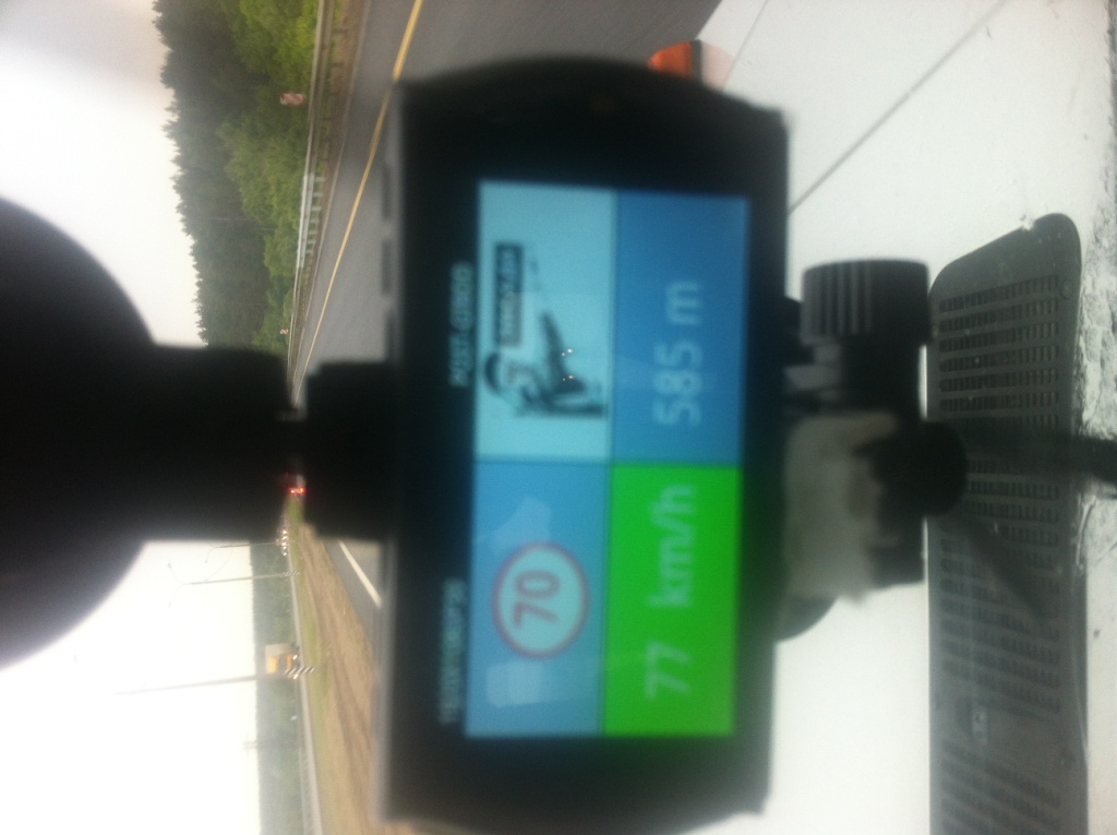

  12. Доверяй, но проверяй ;) На картинке гаец с жезлом и на черном фоне надпись Засада (вроде). Жалко, что из прошивки не достать все картиночки ))
    Вот с руки пытался запечатлеть. Сложно разобрать, что написано. Но мне показалось (когда фотографировал "засада")

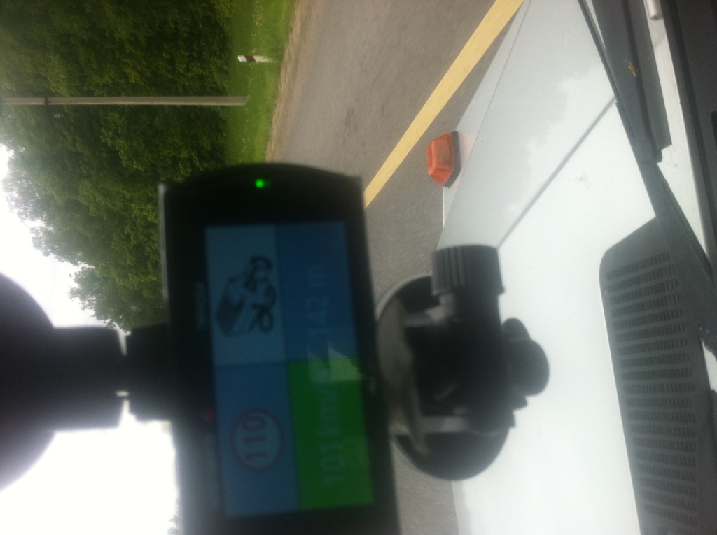

    А вот еще что за тип камеры - я не знаю (и как на зло, забыл, под каким типом вылезло) IMG_2170.JPG IMG_2166.JPG
  13. Ну да, на первой фотке конечно не видно (плохо видно), что написано возле морды гайца:), а вот сверху написано вроде POST_GIBDD? Нет? Кстати, а на первой фотке впереди через 585 метров поста нет?
    По поводу второй - у нас на Юге автобан только один, где 110 разрешено, это М-4. Буду там 5 июля только, может такая попадется :). Ну я шучу конечно, любую камеру наверное можно настроить на такую скорость. А координат не сохранилось? Ну хотя-бы примерных, помните, где ехали, можно же в базе (Вашей) посмотреть, что там стояло.
    А мне всё-таки не дает покоя качество офф базы. Вот сейчас обрезал всё до пробела Снимок.JPG
    Получилась такая штука. Ну POST-POTOK понятно:). Но есть ещё несколько кодов под каждым из которых несколько камер. Например 7. Видите, в базе всего 3 камеры с кодом 7 и названием ARENA. Скорее всего она сюда по ошибке затесалась. KRIS-P - не знаю, есть ли такая камера вообще, но их уже 15. Ещё 4 Урагана стоят под 17 кодом, а остальные под 11-м. Посмотрите пожалуйста на это, что думаете, где видите ошибки, которые сами проверяли?

  14. Ну это же я сам и прописывал! )) у меня в базе под номером 9 - посты гибдд (и там он был)
    А по списку - теперь очень похоже на правду. Только 10 и 15 нету. Точно они отсутствуют?
    Да я без обид как-то.
    --- Сообщения Объединены, 10 июн 2015 ---
    Нет конечно, не сохранилось. )
  15. Я что-то совсем запутался, Вы же говорили, что под номером 9 не пост ГИБДД. Термина "засада" в базе нет. Или я опять всё не правильно понял.
    Да, 10 и 15 в актуальной базе нет, может раньше были... Вот например автодория под одним кодом, ну оно и понятно, проехал первую камеру - жди вторую, зачем новый код, главное, чтобы азимут правильно стоял, но с этим могут быть проблемы. Возле Краснодара есть автодория, которая в зад стреляет, а на обратном пути стоит такая-же, но стреляет по ходу движения. Может старую автодорию, например с 10-го перенесли на 5-й к первой камере. В общем надо проверить 7-ю и 17-ю. Что говорит, что рисует и что пишет. Тогда будет точная картина.
