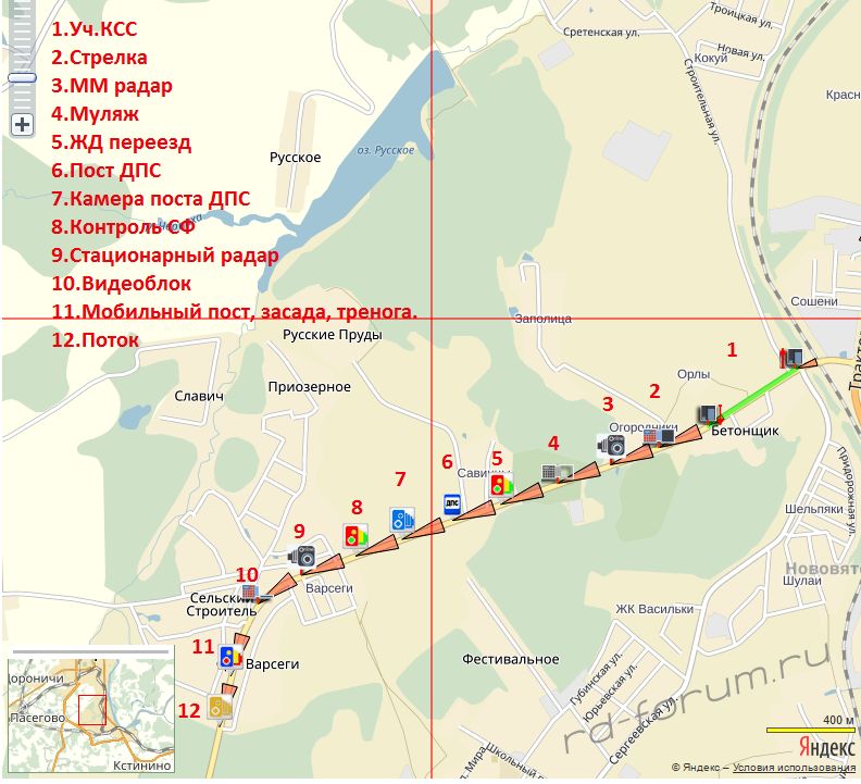

    @Alex870 в связи с непонятками, возникающими при установке, может как-то можно применить вариант проверки сработки оповещений, как на РД-форуме делают?
    Метода простая - ставим точки оповещений, все какие есть в SS, на дорогу, по которой чаще всего ездит пользователь (лучше чтоб пустая была, без точек), загоняем в базу и пусть тестирует.
    Лучше, конечно, такие тестовые дела как-то выделять, чтобы потом удалить. Пользователь, в принципе, и сам может наставить точек, прямо по карте, функционал сайта это позволяет. При модерировании только предусмотреть /зафиксировать как-то этот момент.
    PS: только вот базу грузить новыми "тестовыми" точками не сильно тяжело будет? А потом убирать?
    PPS: и еще- всякие баги по неадекватным реагированиям в конкретных точках, при наличии желания тестирующего, таким образом пробовать устранять заменой азимута, ну или еще чего, может координаты точки передвинуть в более адекватное место?

    [​IMG] Нужно куда-то закинуть, как инструкцию. В шапку в этом разделе размещу. Нужно поточнее расписать, если есть что добавить, а будут корректировки - поправлю.

  13. @Hvostik абсолютно прав, а я про это и не подумал.
    Наверное можно, хороший инструмент получится. Но его надо ещё сделать. Предложение отправлять тестовые точки на модерацию и добавлять временно в базу я не поддерживаю.
    Причины:
    1. База должна быть качественная, мы же с SCO ей обмениваемся.
    2. Искать и удалять потом будет сложно, а если "сосед" скачает и проедет по такой дороге... мы навсегда себе карму испортим :).
  14. Обновил базу. Ещё раз извиняюсь за задержку :).
    Можете приступать.
  15. Вот! Это и хотел выяснить, т.е. нужно какую-то отдельную тестовую базу делать, чистую? Или что имелось ввиду про инструмент?
  16. Нет, не новую базу, но новые поля в таблицах, где хранятся точки, чтобы помечать, что это тестовые и кто этот тест сделал. Ну и скрипты, которые для каждого будут определять перечень тестовых точек.
