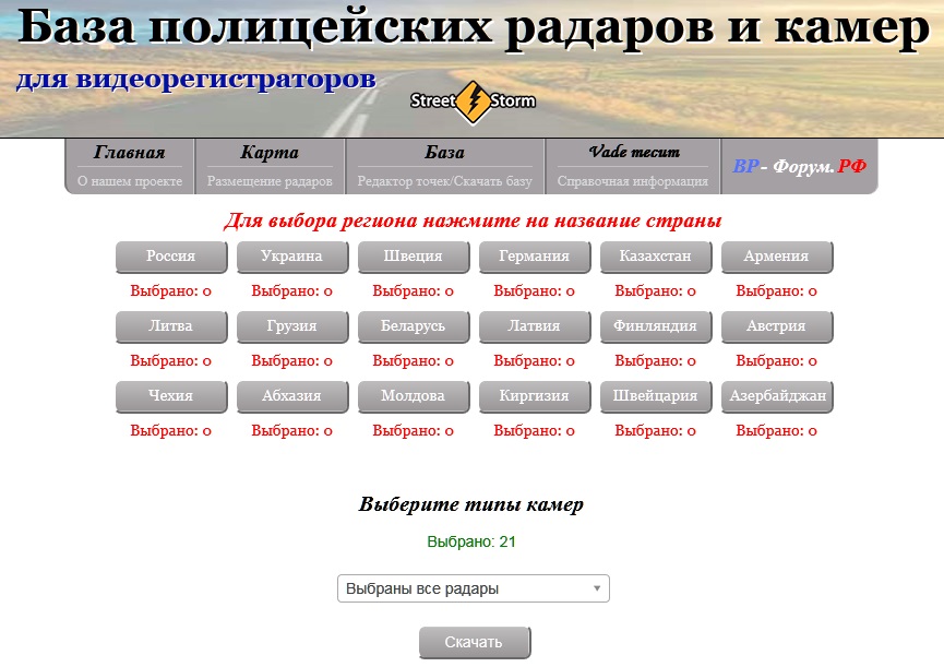

    @galaxi7 добрый вечер! Во-первых, раз зашли в раздел Street Storm на форуме, то могли бы обратить внимание, что по интересующему вас вопросу есть тема SpeedCam /базы радаров - установка, модификация для ВР Street Storm (куда, собственно и перенесли ваш пост), в ее названии никакой страны не указано, так что создавать новые темы из одного поста ни к чему, нужно с существующими ознакомиться.
    Второе: если сможете осилить хотя бы пять-десять страниц, то вам станет ясно-понятно, что базы по Украине тоже есть, собственно @Alex870 ответил уже, вот здесь: сайт speedcam.xyz
    Так что - милости просим! Заходите.

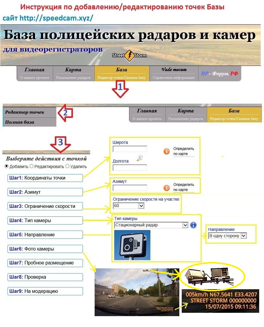

  16. Пока @Alex870 сайтом занимается, размещу здесь краткую пошаговую Инструкцию по добавлению/редактированию точек на сайт, в картинках.
    Там вроде старались, чтобы интуитивно понятно было, но на всякий случай возможно пригодится.
    Т.е. всего, что требуется - внести шесть параметров.
    При нажатии на кнопку с шагом, открывается окно, куда можно вносить, и так всего девять шагов :
    1.Координаты точки (берем из скриншота/стоп-кадра с записи регистратора в месте расположения)
    2.Азимут - то же самое. Можно по карте, когда внесете координаты, прямо на дороге ставить азимут: начальную точку (от машины) и конечную (к радару), там если сразу параллельно дороге не попали, можно по-новой выставить
    3.Ограничение скорости - этот параметр просто вы должны знать, какое там ограничение, выбирается из выпадающего списка
    4.Тип камеры - если точно знаете, что там такое установлено, если нет-выбирайте "Стационарный радар", модераторы потом будут разбираться, уточнять. Выбор-из выпадающего списка
    5.Направление - это понятно
    6.Фото камеры - это как раз тот стоп-кадр с места размещения, снятый ВР-ом
    Шаги 7 и 8 - чтобы вам удостоверится, что данные, которые внесли,туда, куда надо внесли;), на карте покажет вашу внесенную точку.
    По кнопке #9 отправляем свои труды на проверку.
    PS: будут какие вопросы-обращайтесь
