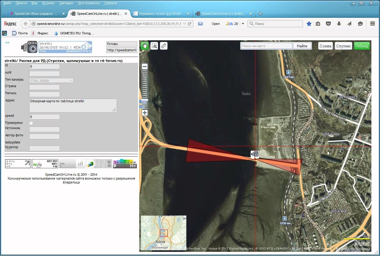

  8. Да уж... шесть точек всего. Маловато будет. Первая точка получается на выезде с моста через Колу, справа, в пяти метрах от дороги (в самом низу картинки масштаб):
    Может так оно и есть, а может и "прицел" сбит был при установке точек.
    Про базы точек мы уже общались, и если у пользователей есть желание и возможности, можно было бы базы наполнять. А то устройство (видеорегистратор) с функцией SpeedCam есть, а оповещать почти не о чем.

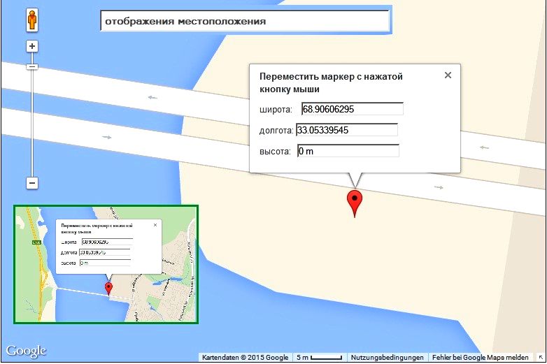

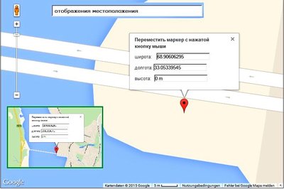

    применен ресурс: http://www.mapcoordinates.net/ru
  9. Я этим пользуюсь:
