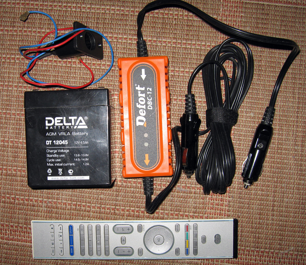

  5. Ну так и я сказал «жалкое подобие». Только стоит не 3500 руб (похоже LEONavto смотрел не DBC -12, а DBC-12С, по ссылке выпадают вверху фото) и даже не 20Е . я купил за 780р, можно было <600р , но забирать на другом конце города. При этом полностью готовое устройство и внешне все сделано добротно. (напряг с 19В попортил мне нервы)
    Так что эти устройства просто разного класса.
    А на вопрос // И что это даст?// имелась ввиду разрядка донора до 10V (~!0V опечатка)
    Когда пытаешься дополнить ведро с помощью стакана, лишние полстаканчика могут сыграть.

    Я использовал уже имеющийся в хозяйстве аккумулятор на 4,5Ач и ему пришлось отдуваться по полной. Зато все легко переносимо. Попробую вставить фото. Внизу – пульт от телевизора (чисто для сравнения)
    Еще по-моему это идеальный девайс для знакомства.
    с проводами под капот можно и перепачкаться и напортачить. А здесь все элегантно и 15 мин общения гарантированы.

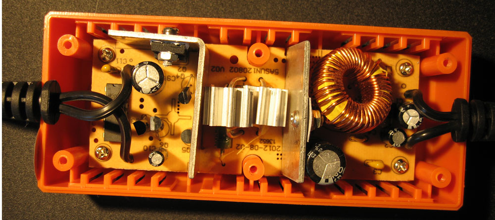

  8. Внутри тоже вроде не пусто. Если ТС не сочтет OFF, выложу виды крупно и в высоком разрешении.
    Мнение специалиста интересно.

  9. Да, это было бы интересно. Хоть я примерно представляю себе, что там должно быть..
    Понимаете, все дело в 5 амперах. Это такая некая граница, выше которой идет принципиальное усложнение прибора.
    Дело в том, что высокочастотный преобразователь, лежащий в основе подобных приборов,
    имеет у себя на выходе выпрямитель. Обычно выпрямитель состоит из одного или нескольких диодов Шоттки, на которых падает напряжение в районе 0.6-0.7 вольта. Умножаем эти вольты на 5 ампер и получаем больше трех ватт, которые надо рассеять в небольшом объеме корпуса прибора. Если это число действительно в районе трех ватт, то с помощью относительно небольшого радиатора это можно сделать. А вот если у вас прибор должен работать в условия 8-10А, то это уже 7 ватт,
    которые так просто не "сдуть" с силовых диодов. Тут надо ставить либо вентилятор, как в компьютерном БП, либо приличных размеров радиатор. Либо, как это сделано у меня, делать синхронный выпрямитель, в котором вместо диодов фигурирует мощный полевой транзистор, на котором в открытом состоянии почти ничего не рассеивается даже при токах 8-10 ампер. Но его нужно вовремя открывать и закрывать.. В общем это уже прибор немножко другого уровня сложности. Но зато у меня никаких радиаторов (все рассеивают полигоны на плате) и очень высокий КПД (примерно 95%+)
    Но ваш прибор тоже мне нравится. Для своих 5-ти ампер он вполне неплохо выглядит. Хоть 19 вольт на холостом режиме как-то напрягают..
