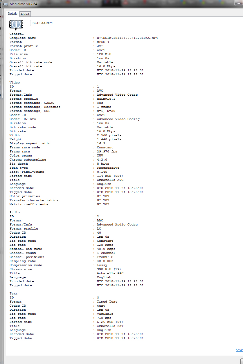

  16. Не очень я понял... Файл закинул, что делать дальше, не очень понятно. Снял скрин Медиаинфо файла, который выложил ранее. Инфа будет полезна?
      409,5 КБ
      564
  17. Всё предельно просто...) Кидаем скрипт, снимаем видео, смотрим свойства файла...
    Полезно. Ещё бы сделать такие же скрины MediaInfo в разных разрешениях
    качества и написать какие выборы разрешений есть в меню регистратора...
    Я пока видел всего ДВА оригинальных видеоролика 1440р с битрейтами 18 и 16Мбит.
    Поэтому пока заменил только параметр 18Мбит, но как это согласуется с выбором
    в меню, мне неизвестно. Сейчас добавлю другой скрипт...
