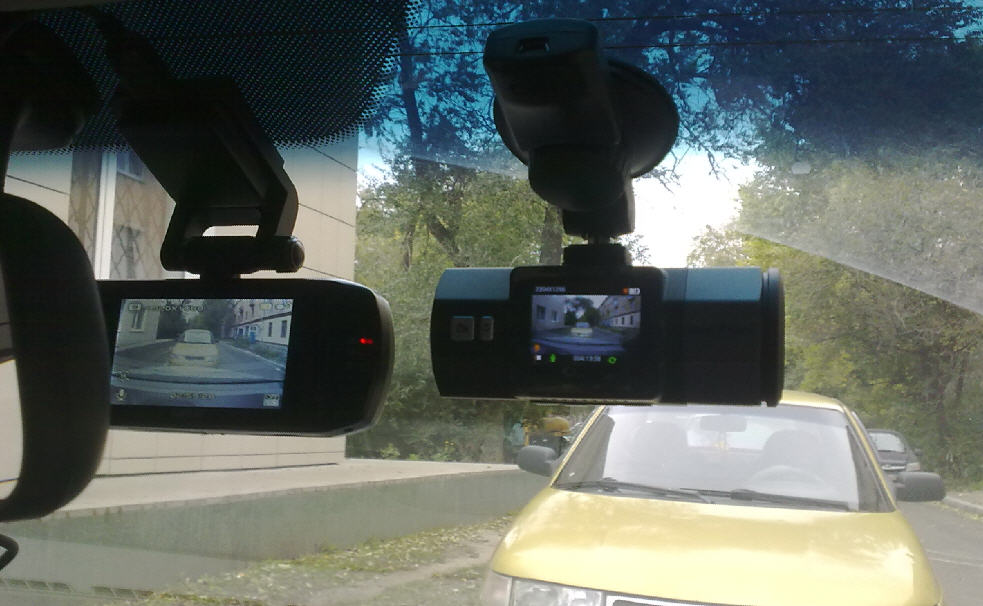

  8. Я проводил такой тест. Все руки не доходят результаты опубликовать.
    Сравнивал Стритшторм со своим фронтальным регом Каркам QL3ECO
    К сожалению, сравнение прошло не в пользу СС.
    Сравнивал и на 1080р, тут вообще без шансов. И на 1296р, тут все не так однозначно. Угол конечно у СС реально шире. Тем не менее, если так можно выразиться, на единицу площади кадра, ЕСО снимал лучше.
    Особенно это проявилось при сравнении 1080р vs 1296р. Если на область экрана 1296р наложить рамку 1080р, то она как раз совпадала по области захвата с моим ЕСО.
    Да, у СС картинка была больше, но те области кадра, которые совпадали у обоих регистраторов, на ЕСО были четче.
    Справедливости ради надо сказать, что у меня рег немного "прокачан" неофициальной прошивкой, которая увеличивает битрейт со штатных 13,5 до 18,5мбит/с
    Поэтому, когда я увидел характеристики видео СС с битрейтом в 18 мбит/с на разрешении 2304х1296 я особо иллюзий и не питал. Как ни крути а алгоритм сжатия у всех примерно одинаков. Так и получилось. Не могу сказать, что я постоянно слежу за темой, но я видел тут попытки улучшения качества за счет увеличения резкости)))))
    Это как мертвому припарка, чтобы информации в кадре было больше, надо чтобы ее физически было больше. Битрейт для такого разрешения должен быть 25-30 мбит/с.
    Для тех, кому не нравится, как мне кажется, должна быть установка уровня качества. На многих регах такое есть и сохраняя исходное разрешении рег просто сильнее или слабее жмет запись.
    У меня уже перебывало только в личной собственности регов 10, а сколько на тестдрайвы брал, даже не вспомню уже. Но хочу сказать, как только я узнал о новинке, сразу ей загорелся. Взял у знакомого на тестдрайв и понял, что пока рано.
