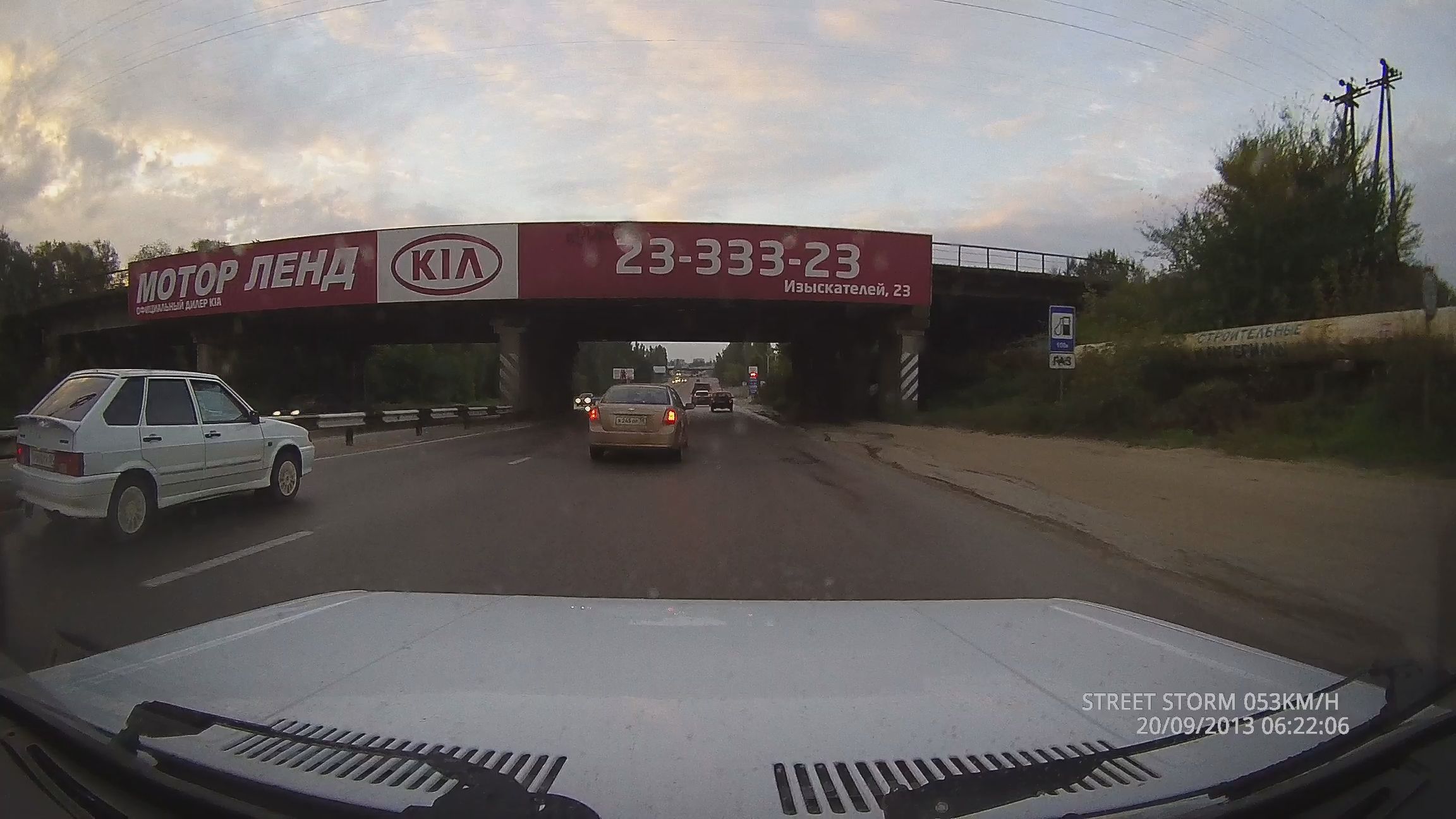

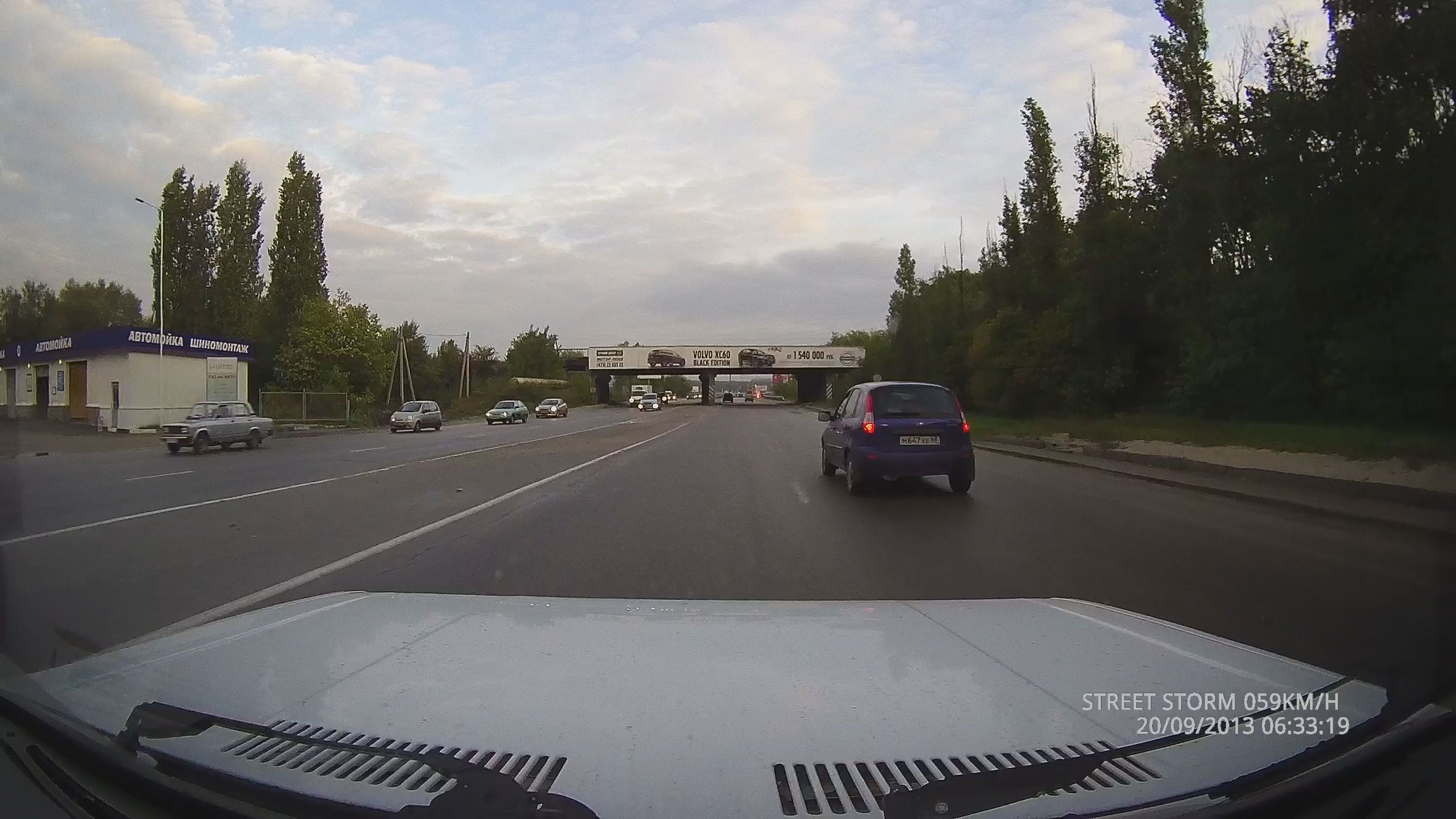

    Пример съемки Super HD 1296p (2304x1296) прошивка V5:
