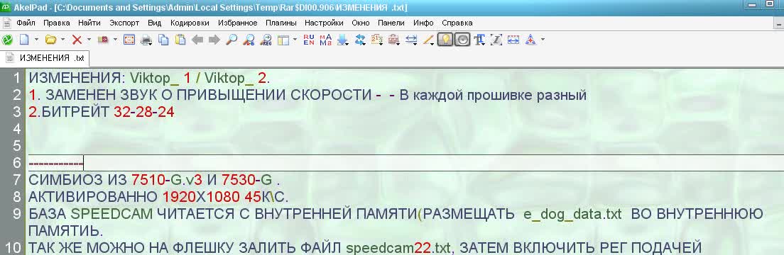

  2. 32 ИМХО было бы оптимально :) Возможно опять же сумерки, когда ругаеся на карту. Назад утром ехал не ругался. Потом еще фидбека напишу, может измените мне №3, я буду признателен!
    Не работало, делал файл 22.txt по инструкции, не копировал в основную память. Читал внимательно и вдумчиво раз 5.
    По сообщению о превышении скорости вообще не услышал что говорит/пищит - снизьте скорость было слышно даже при умеренной громкости музыки в машине. Может какой звук зуммера противный вставить?
    МОЖЕТ! На семерке у меня категорически никак не показывает внутреннюю память, на десятке видит, в ней закинул спидкам на внутреннюю и все заработало.
    Все рекомендации выполняю - сброс настроек перед прошивкой - прошивка - сброс настроек - ресет.
    Пока 2 пожелания - макс битрейт 32, зуммер на превышение скорости.

    БАЗА SPEEDCAM ЧИТАЕТСЯ С ВНУТРЕННЕЙ ПАМЯТИ(РАЗМЕЩАТЬ e_dog_data.txt ВО ВНУТРЕННЮЮ ПАМЯТИЬ.
    ТАК ЖЕ МОЖНО НА ФЛЕШКУ ЗАЛИТЬ ФАЙЛ speedcam22.txt, ЗАТЕМ ВКЛЮЧИТЬ РЕГ ПОДАЧЕЙ ВНЕШНЕГО ПИТАНИЯ. РЕГ НА КАКОЕ ТО ВРЕМЯ ЗАВИСНИТ(НЕ БУДЕТ НИ НА ЧТО РЕАГИРОВАТЬ, А ПОТОМ НАЧНЕТ МОРГАТЬ ИНДИКАТОР ЗАПИСИ). ЭТО ОЗНАЧАЕТ, ЧТО ФАЙЛ speedcam22.txt ПЕРЕКОНВЕРТИРОВАЛСЯ В e_dog_data.txt,КОТОРЫЙ ЛЕГ ВО ВНУТРЕННЮЮ ПАМЯТЬ. ТЕПЕРЬ МОЖНО ВСТАВЛЯТЬ ЛЮБЫЕ ФЛЕШКИ - SPEEDCAM БУДЕТ АКТИВНЫМ.
    Возможно не правильный файл SpeedCam22.txt
    Попробуйте мой:
    • SpeedCam22.txt
      541,7 КБ
      593
  4. Переименовал стоковый в SpeedCam22.txt это не правильно? В любом случае закинул сток во внутреннюю память, и заработало.
  5. Специально приятный звук поставил, могу "Снижайте скорость вернуть", но себе не за что не верну.:)
    Нельзя на внутреннюю кидать SpeedCam22.txt. :mad: SpeedCam22.txt льется на карту и конвертируется сам в e_dog_data.txt на внутреннюю память.;)
    Или e_dog_data.txt сразу льем на внутреннюю память, при этом не забываем удалить все текстовые файлы с флешки !!!!, иначе Спидкамы не будут работать.

    Так не пробовал. Нет смысла e_dog_data.txt переименовывать при размещении на внутренней памяти.
    Простое переименование файла e_dog_data.txt в SpeedCam22.txt Не сделает его пригодным для конвертирования с карты памяти. Нужна специальная утилита.

  6. На внутреннюю закинул e_dog_data.txt.
    Вообще не расслышал его.
    Но чем они 1 и 2 отличаются не нашел в описании.
    За измененную прошивку спасибо, залил ту, что поменьше, не знаю чем отличаются.

  7. Ну я не знаю каким цветом и каким шрифтом еще написать надо было. Тем более с самого начала.:D
  8. Hvostik Про битрейт я понял, но в какой прошивке какой звук? "В каждой прошивке разный"
    Или в первой звук, во второй битрейт?
  9. Скажите спасибо, что 10 версий сигнала о превышении скорости не сделал.:D
    Попробуйте каждую, заодно и уровень проверите, я не проверял громкость.
    --- Сообщения Объединены, 27 июл 2015 ---
    В каждой 32-28-24_28-24-20(SHD)
    В каждой разный звук.
    #1928 Hvostik, 27 июл 2015
