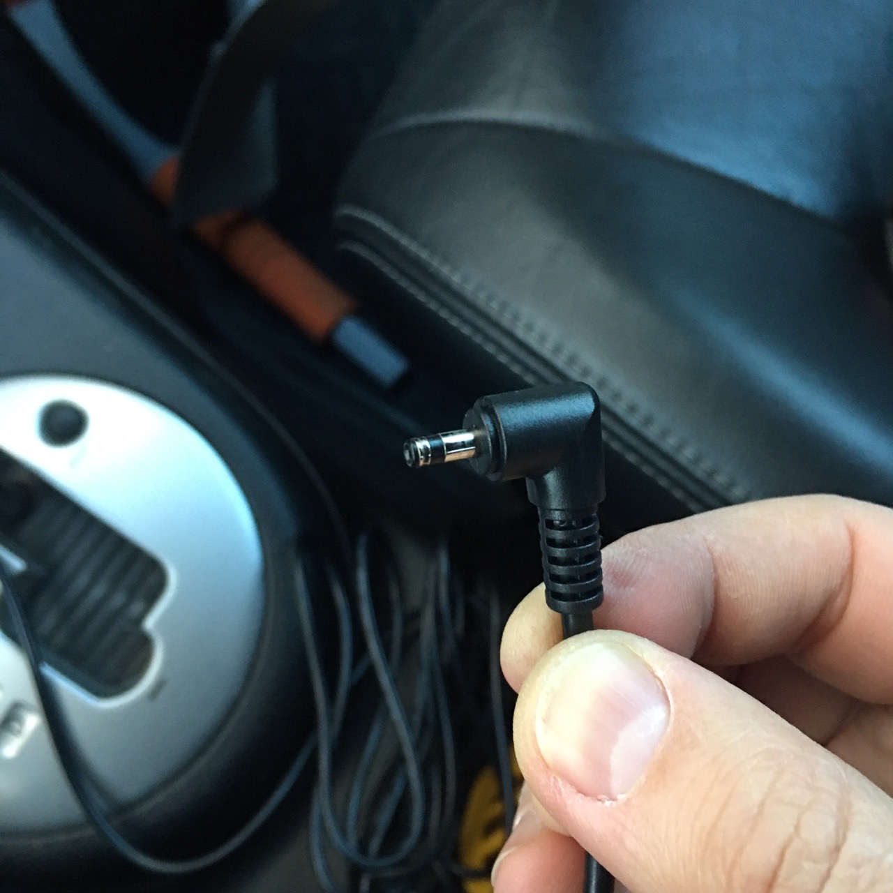

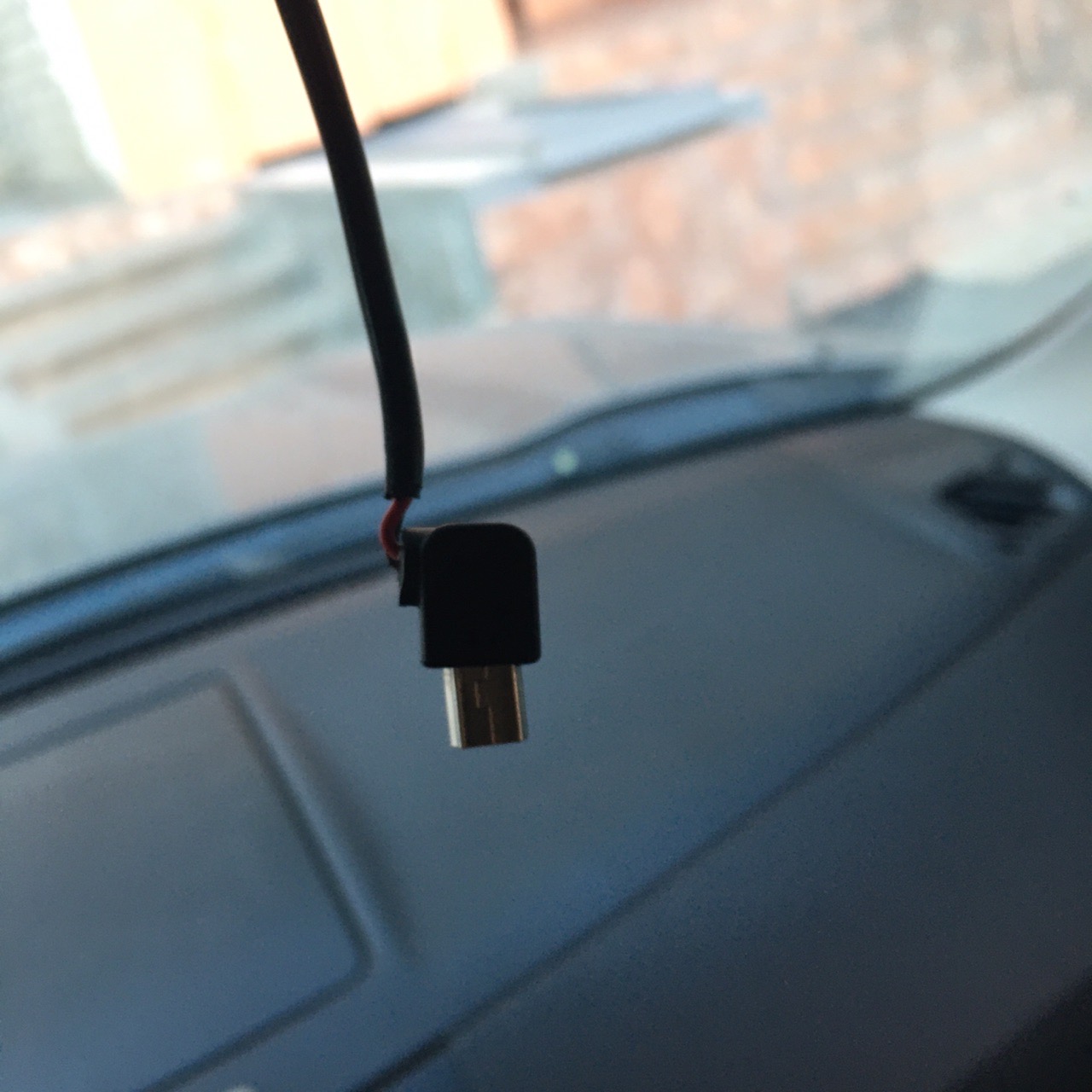

  10. Друзья, можно ли заменить на кабеле от предыдущего регистратора разъем mini usb на разъём от Neoline 9000с? Или весь кабель заново тянуть? И продается ли отдельно этот Neoline разъем?
      267,4 КБ
      466
      234,2 КБ
      432
  11. А у вас предыдущий регистратор от 12В работал?
