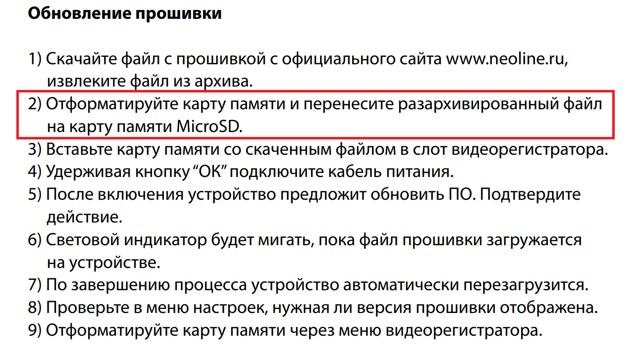

  12. Здравствуйте, обновил прошивку с оф сайта на видеорегистраторе neoline wide s25, перестал работать, помогите...серийный s250715c1753
  13. Расскажите поподробнее как обновляли
  14. как в инструкции, отформатировал карту скинул туда прошивку вставил в регистратор все ему каюк...
  15. @Avotion а питание хоть подавали, в инструкции разве нет про это?

  16. Зря столько много печатали, видимо технически безграмотный тут не я, а тот кто думает что без питания можно понять работает регистратор или нет.. ‍ спасибо за помощь! Можно просто набрать в поисковике и глянуть, что все кто скачивал данную прошивку с оф.сайта так же встряли...а кривляться будете или нужным словом помогать это уже от воспитания зависит, его видимо мало досталось...

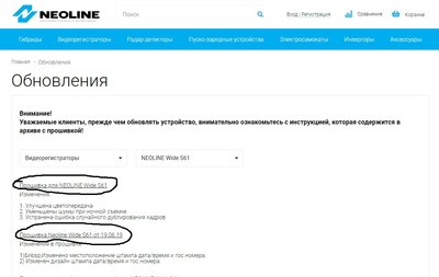

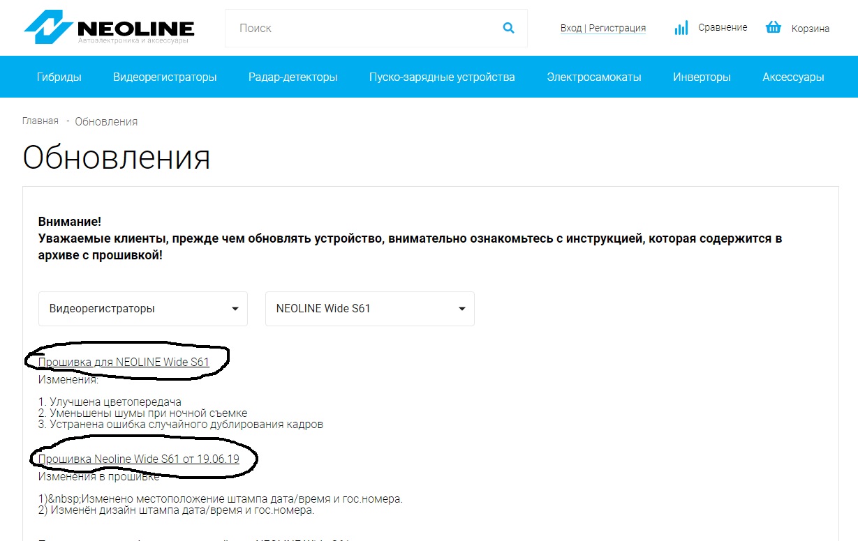

  18. Здравствуйте, мое устройство NEOLINE Wide S61. На вашем оф сайте сейчас находятся две одинаковые прошивки от 19.03.19. При покупке прошивка на устройстве была от 19.06.19. На скрине видно, что более поздняя прошивка вверху без номера. Предыдущая обозначена 19.06.19. Я естественно скачал и установил более позднюю,без номера, но она оказалась от 19.03.19. Вторая прошивка на вашем сайте так же от 19.03.19, хотя указана как 19.06.19.
