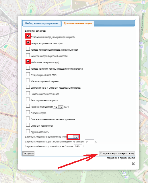

    В вашем файле присутствуют типы опасностей, которые не поддерживаются регистратором:
    101 - ограничение скорости
    102 - лежачий полицейский
    103 - плохая дорога
    104 - опасное изменение направления движения
    105 - опасный перекресток
    106 - другая опасность
    Также, я не советую никому загружать камеры с рейтингом менее +1 (в файле должны быть только опасные и проверенные)

    По поводу ваших вопросов есть ответ разработчика:
    1. Порядковый номер IDX не важен и он не учитывается, хотя и записано в инструкции. Так что на IDX можно забить.
    2. Пока в наших видеорегистраторах учитываются предупреждения тип 1,2 и 5. Остальные пока не поддерживаются, но разработчик обещал список расширять, так как функционал железа позволяет.
    3. В структуре файла рейтинга предупреждений нет, но есть этот пункт при загрузке в http://mapcam.info/speedcam/ в разделе дополнительные опции. Обычно по-умолчанию загружается камеры с рейтингом "0" и выше. Рейтинг "0" имеют камеры не опасные (снятые с обслуживания, служебные камеры, розыск, мониторинг и т.п.) , а также не имеющих подтверждения участников проекта.
    Если мы попросим уважаемого vled67, который является участником этого проекта, то он может нам предоставить прямую ссылку для актуальной правки базы камер по России с нужными нам параметрами.

  15. К сожалению, прямой ссылки на файл спидкама у меня почему-то нет, хотя гененрировать файл вручную могу без ограничений, как по стране, так и по числу регионов.
