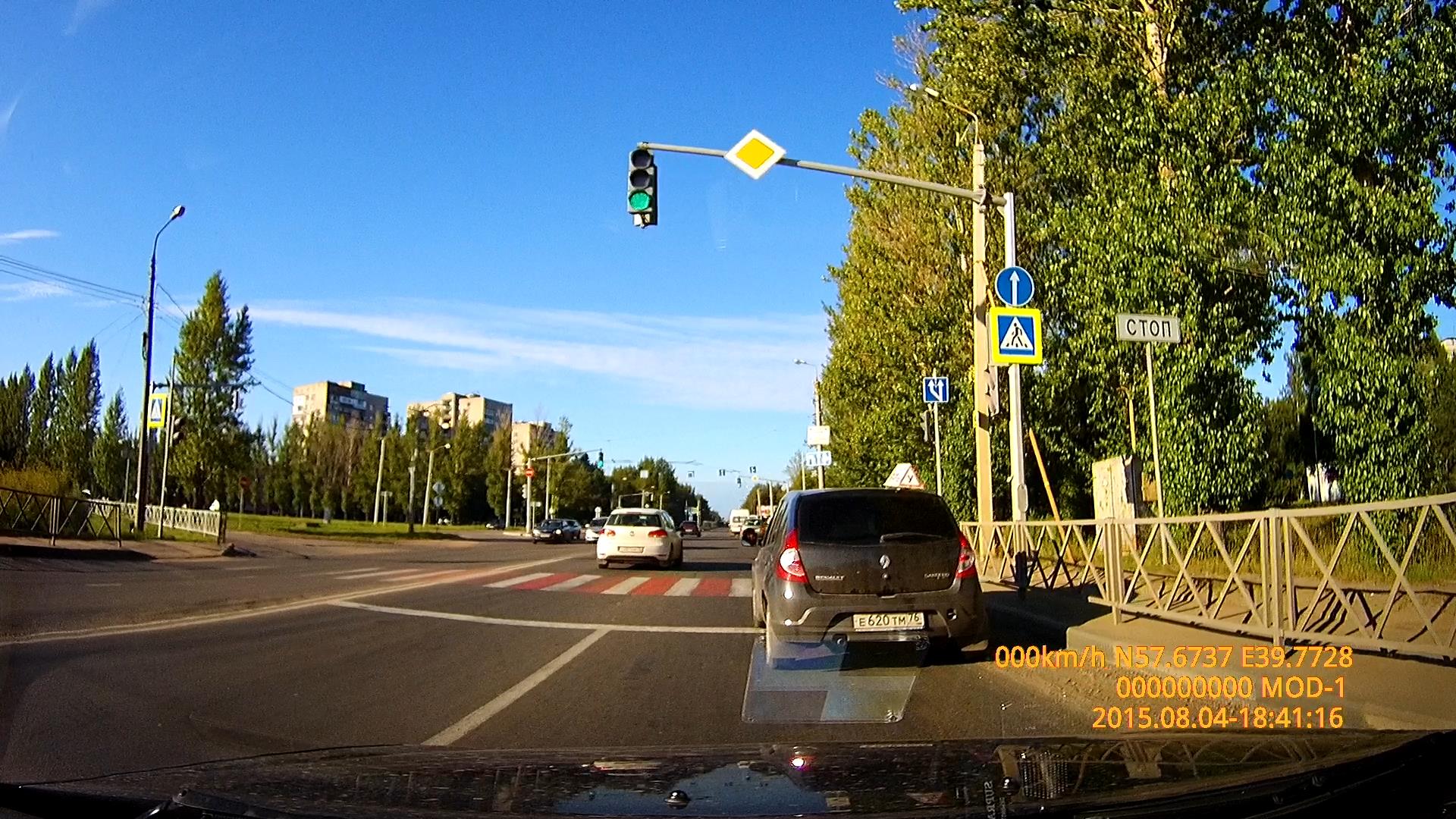

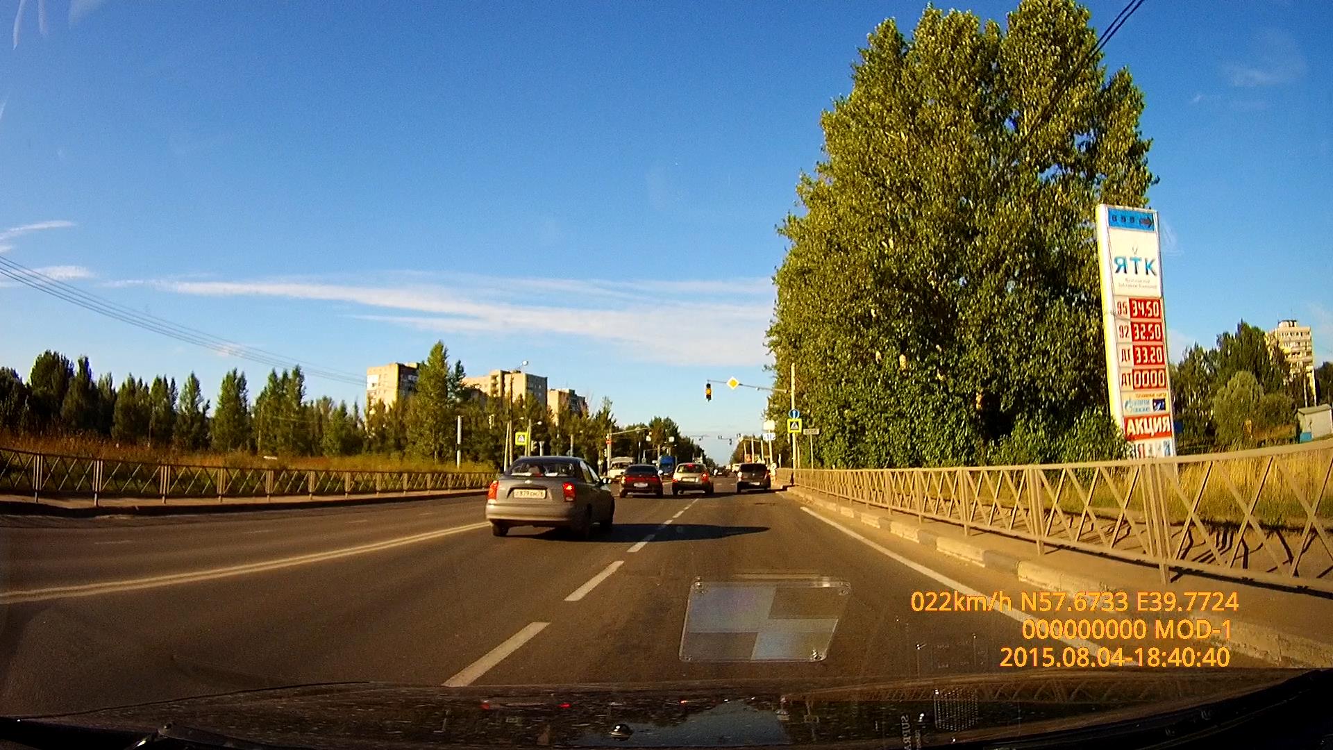

  4. С моей стороны сделано ровно то, что я и указал выше.
    А вам нужен металлический холдер и оптика поширее...)))
    У вас расфокус от жары, видимо. На скринах хорошо видно.
    Форсунки на капоте резкие, а вот дома, листва и авто поодаль, нет...
      344 КБ
      826
      415,4 КБ
      845
