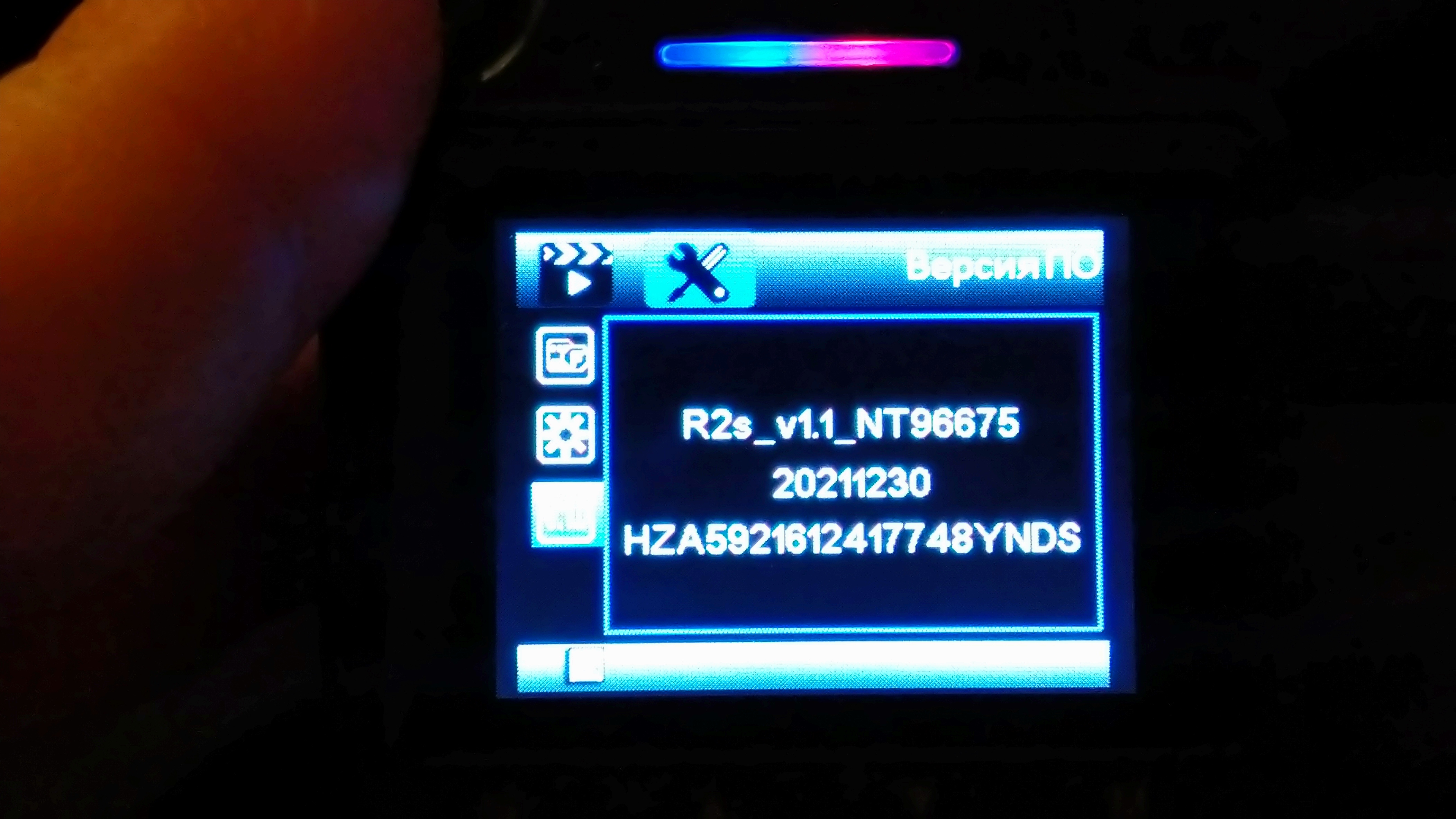

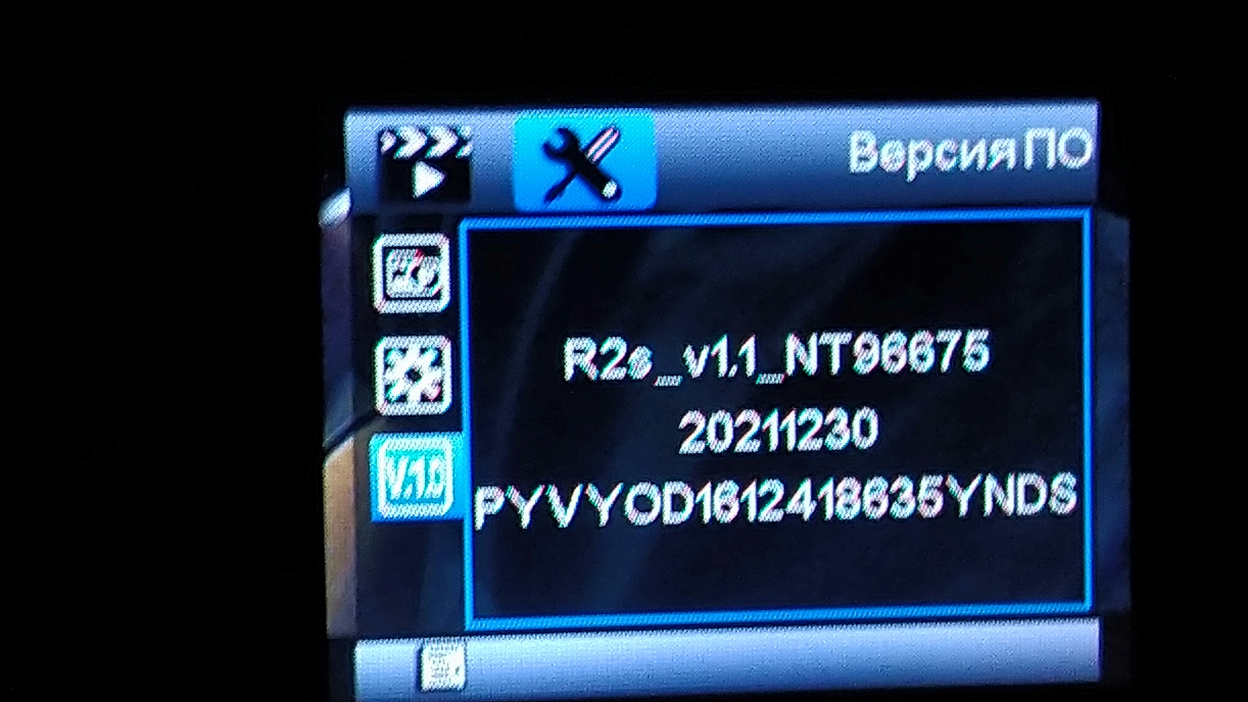

  7. Ну что, привезли мне сегодня новый R2s, вместо того, который я сдал/вернул. Время в нём отсчитывается корректно. Единственный нюанс: отображение даты на записи всё так же не меняется и отображается в режиме год/месяц/день, какие бы настройки ты в меню не выставлял. Причём, на экране регика режим отображения даты меняется в точности с выбранным в меню, а вот на записи - нет. Ну да ладно, это не такой уж и большой "косяк". Каркам, видимо, сам об этой особенности ещё не знает...
    Короче: изначально (с завода) некорректно работающий регик мне заменили. Для этого я написал письмо на [email protected] с указанием даты, места покупки, серийным номером прибора и описанием обнаруженных "косяков", и просьбой регик заменить, так как товар был приобретён изначально с заводским браком. Мне пришёл ответ с прикреплённым файлом - заявлением на замену. Его (заявление) нужно заполнить и выслать скан/фото вместе со сканом/фото чека покупки ответным письмом в Carcam. Регик запаковываем в коробочку, вкладываем туда оригинал заявления (да, его надо будет распечатать), коробку обтягиваем пакетом/целлофаном и ждём: от Каркама приезжает курьер (СДЭК) и забирает регик. Затем, несколько дней томительного ожидания и привозят (тот же СДЭК) новый регик.
    Не скажу, что эта схема всегда рабочая, но у меня было именно так.
    Ещё моменты: если первый R2s приехал с заряженный батарейкой, то новый - разряжен в ноль. Первый лежал в коробочке объективом внутрь (вниз), а новый приехал объективом вверх. Прошивки, видимо, разные (фото с версиями прошивок попробую подгрузить, профи, подскажите: разные они или нет).

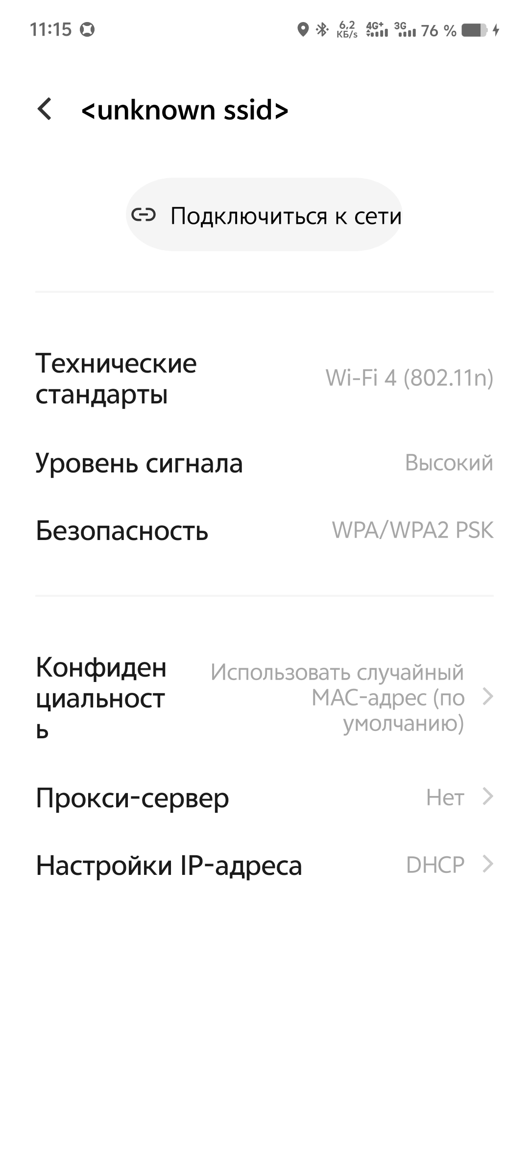

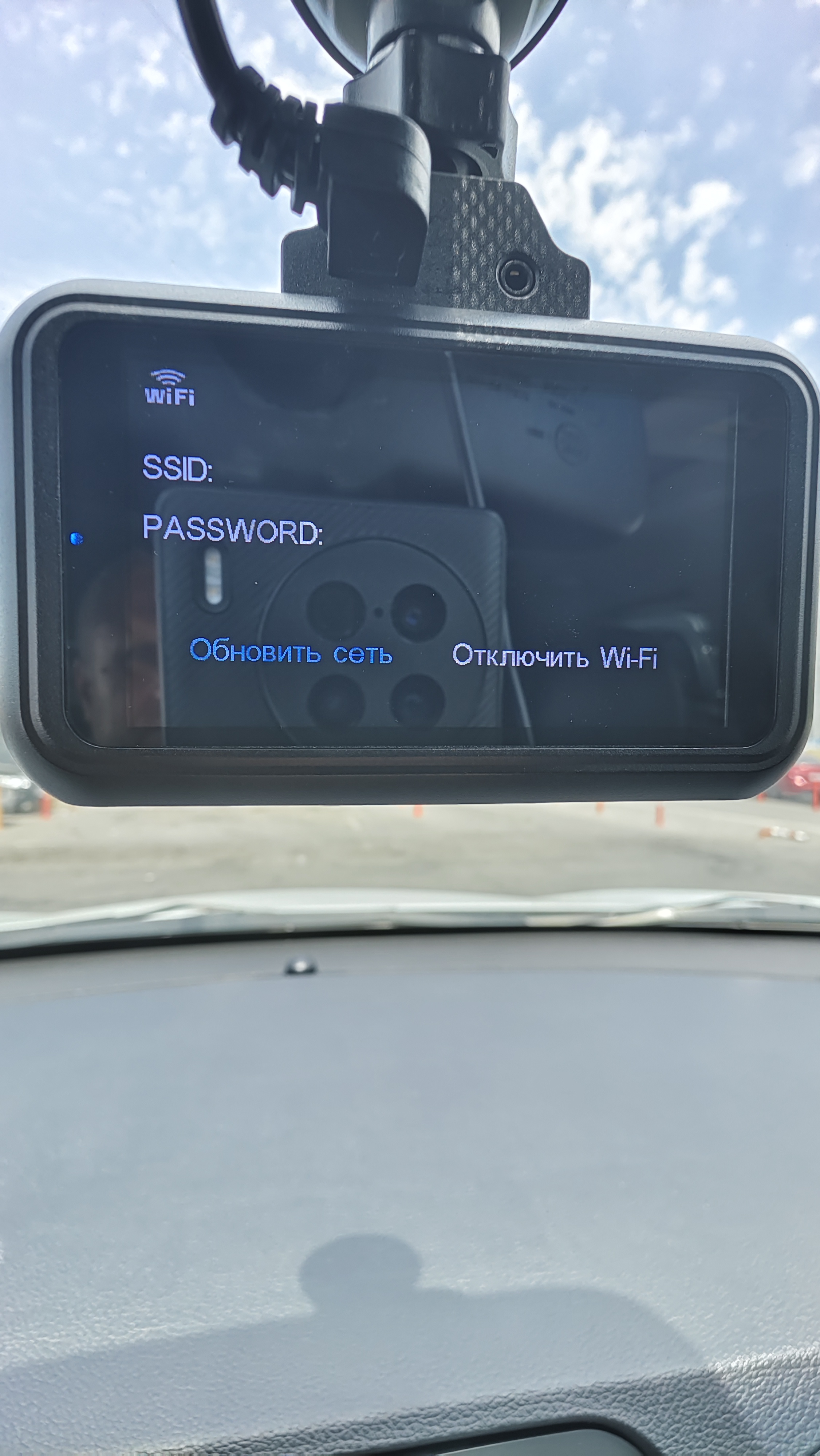

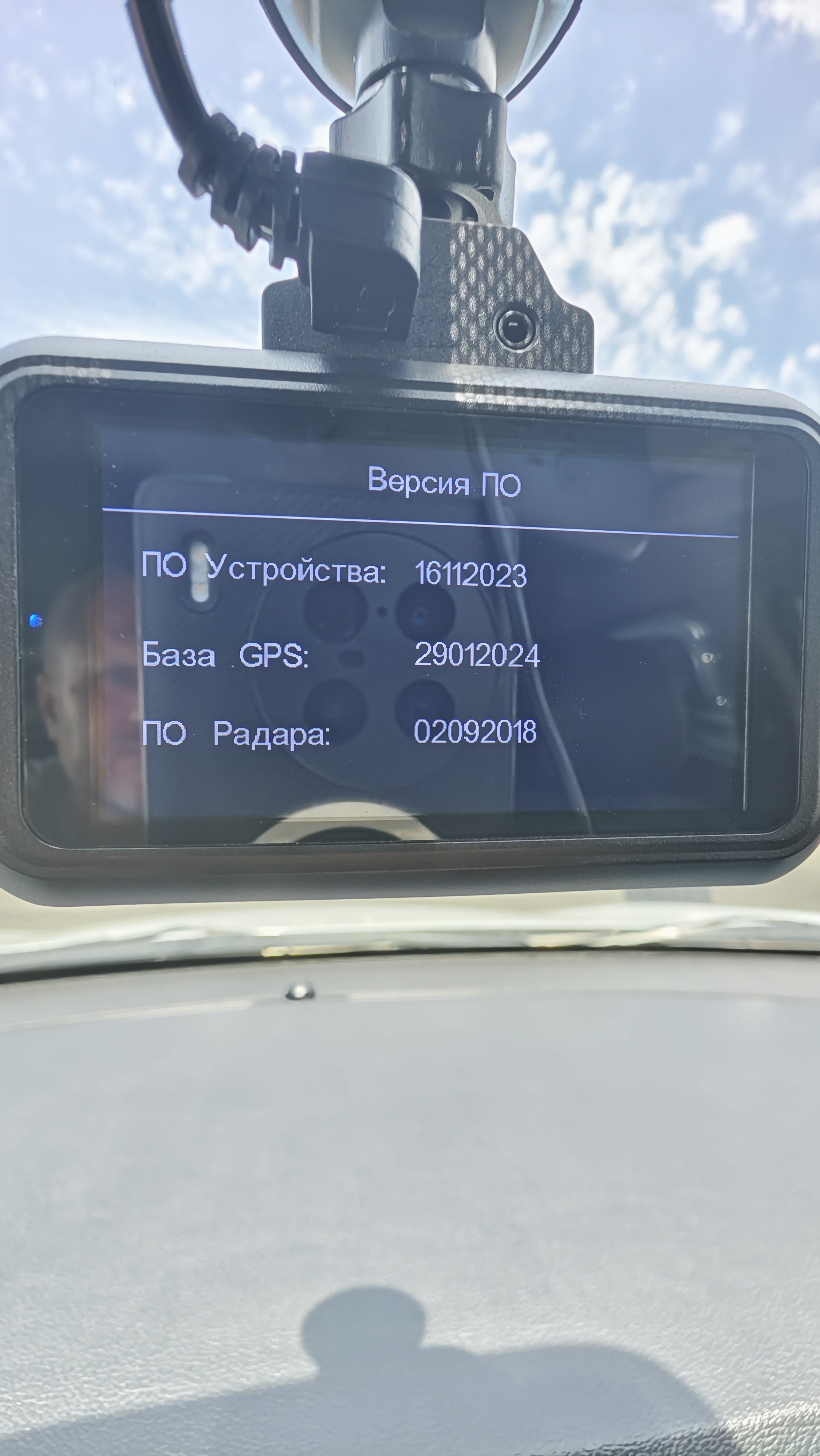

  18. Здравствуйте радар CARCAM HYBRID 4 Signature не могу подключиться к wi-fi неопознанная сеть сброс настроек делал не помогло
    IMG_20240707_111454.jpg IMG_20240707_111609.jpg Screenshot_20240707_111539.jpg
