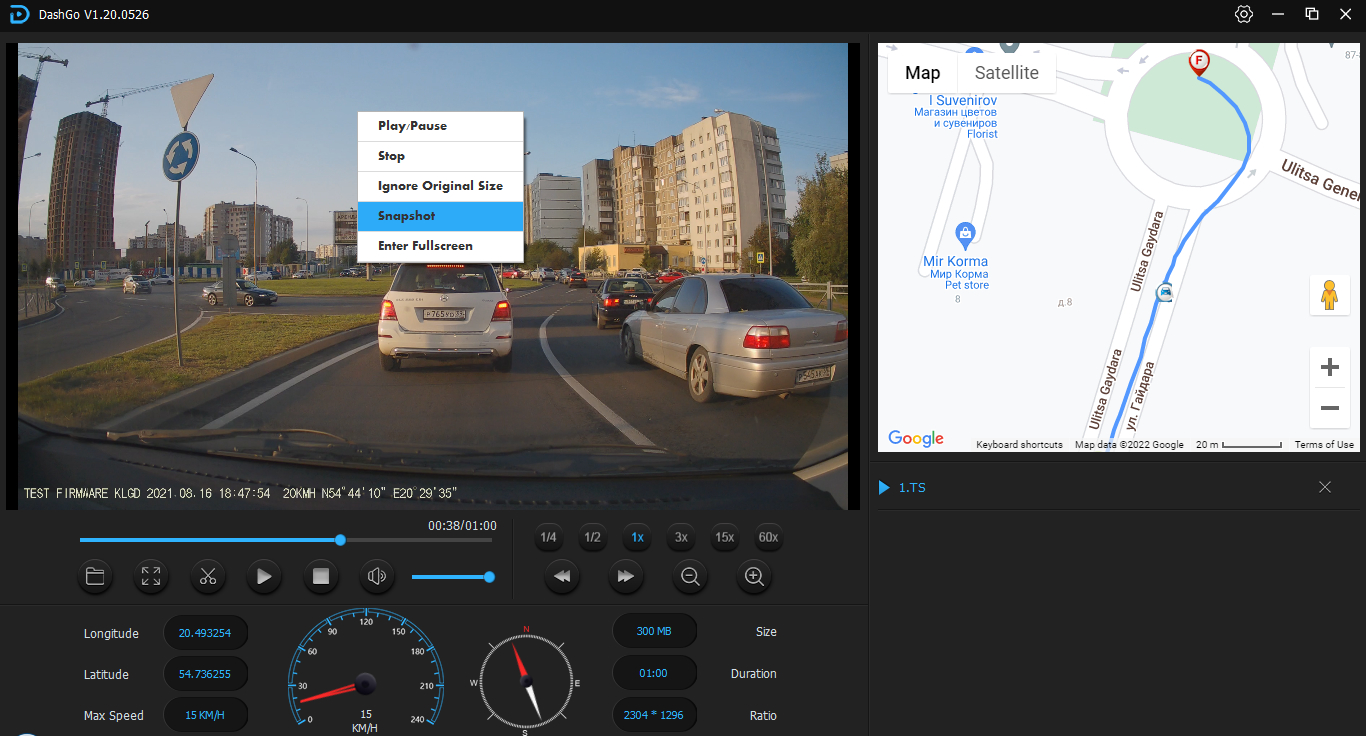

  3. #2682 Kaliningrad, 7 май 2022
  4. А что вы в итоге хотите получить? Координаты и так присутствуют на видео...
  5. мне необходима функция как RV Alt+S чтобы скриншонт кадра был с gps приявязкой, и его можно было бы открыть в sas planet|google earth
  6. Ну, тогда только с извлечением трека. Иначе никак...
    Дело нескольких секунд:
    Ежели раскидать на кадры, то FFMPEG в помощь:
    Код:
    Так будет извлекать по одному кадру в секунду:
    Код:
    #2686 Kaliningrad, 8 май 2022

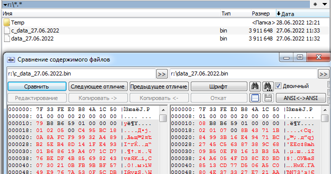

  9. Дополняю, по регистратору TrendVision COMBO. Обновить базу камер так и не смог. "ЖДИТЕ... 0%" и на этом всё. Обновил прошивку ещё раз уже с карты памяти. Всё прошло успешно, а вот базу камер брать не хочет. Помогите решить проблему, плиз.
  10. Как вариант, поменяйте карту памяти на другую. Не все аппараты обновляются с флэшек, на которые при этом умеют вести запись.
  11. Приветствую! Менял три раза. Дошёл до 4Гб, ничего не поменялось. Меньше карты пока не нашёл. Тут бы интегрировать базу камер в последнюю прошивку и прошить аппарат. Но, как это сделать?
  12. Очевидно, попытки велись с официальной базой?
    Есть пара версий по этому поводу, но без натурной проверки публично озвучивать не хотелось бы, во избежание обвинений в предвзятости.
    А непублично - пока вот так:
    P.S. вариант, что они комбо подсунули базу для 7хх - отпал, осталась ещё одна версия, но без тушки - проверить никак...
    #2692 Passerby, 28 июн 2022
  13. Сейчас на сайте лежит база от 27.06.2022. Скачал её, обновил с первого раза свой аппарат. С карты памяти на 32ГБ. Так что, с базой всё в порядке.
  14. @Alex-V, ну, вот, @JeWell проверил и последнюю, тоже отпала.
    Остаётся вариант, что что-то всё же недореанимировано...

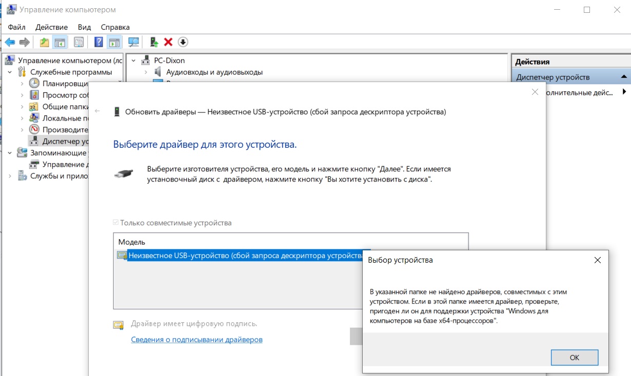

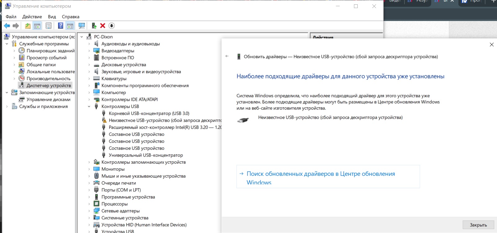

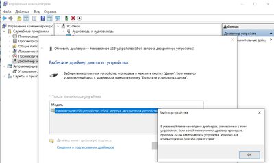

  16. Опять завис MR-710GP, раньше через Win7 все прошивал, сейчас на Windows 10 х64 драйвера установить не могу, не находит через ручной поиск, через установку с диска пишет "Не найдено совместимых..." Проверку подписей отключил, все по инструкции делаю вроде. Что делать?
      240,4 КБ
      201
      157 КБ
      209
  17. Ошибка странная, гугл выдаёт такую статью: https://remontka.pro/usb-descriptor-failure-code-43/
    Другой кабель / компьютер уже пробовали? Особенно кабель, даже если он раньше много-много раз работал нормально.
  18. Из статьи все действия делал, обновлял, удалял скрытые, электропитание отключено, провода пробовал 3 разных, ничего. Разве что комп другой не юзал.
  19. Я бы перепроверил на другом компьютере.
