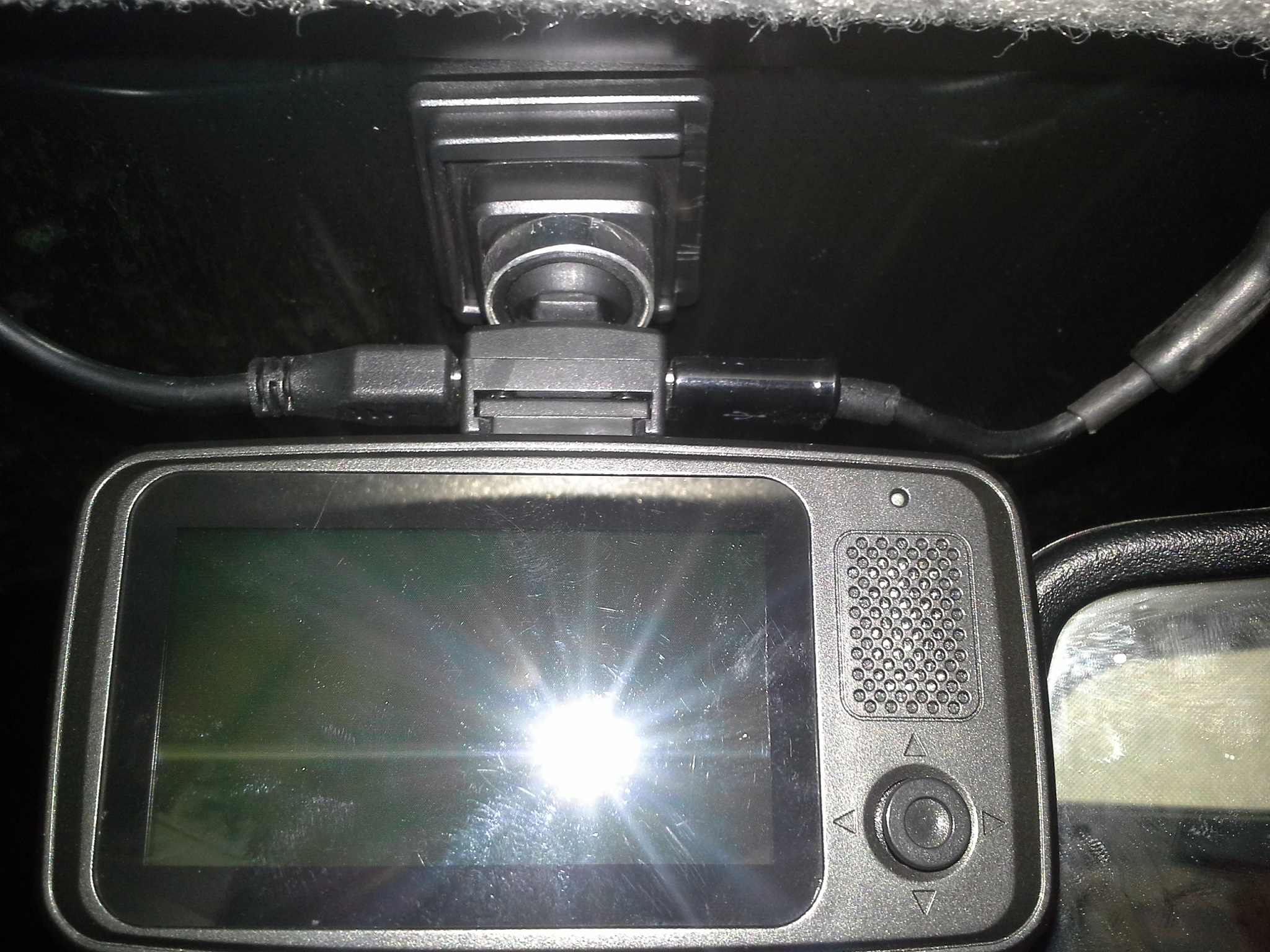

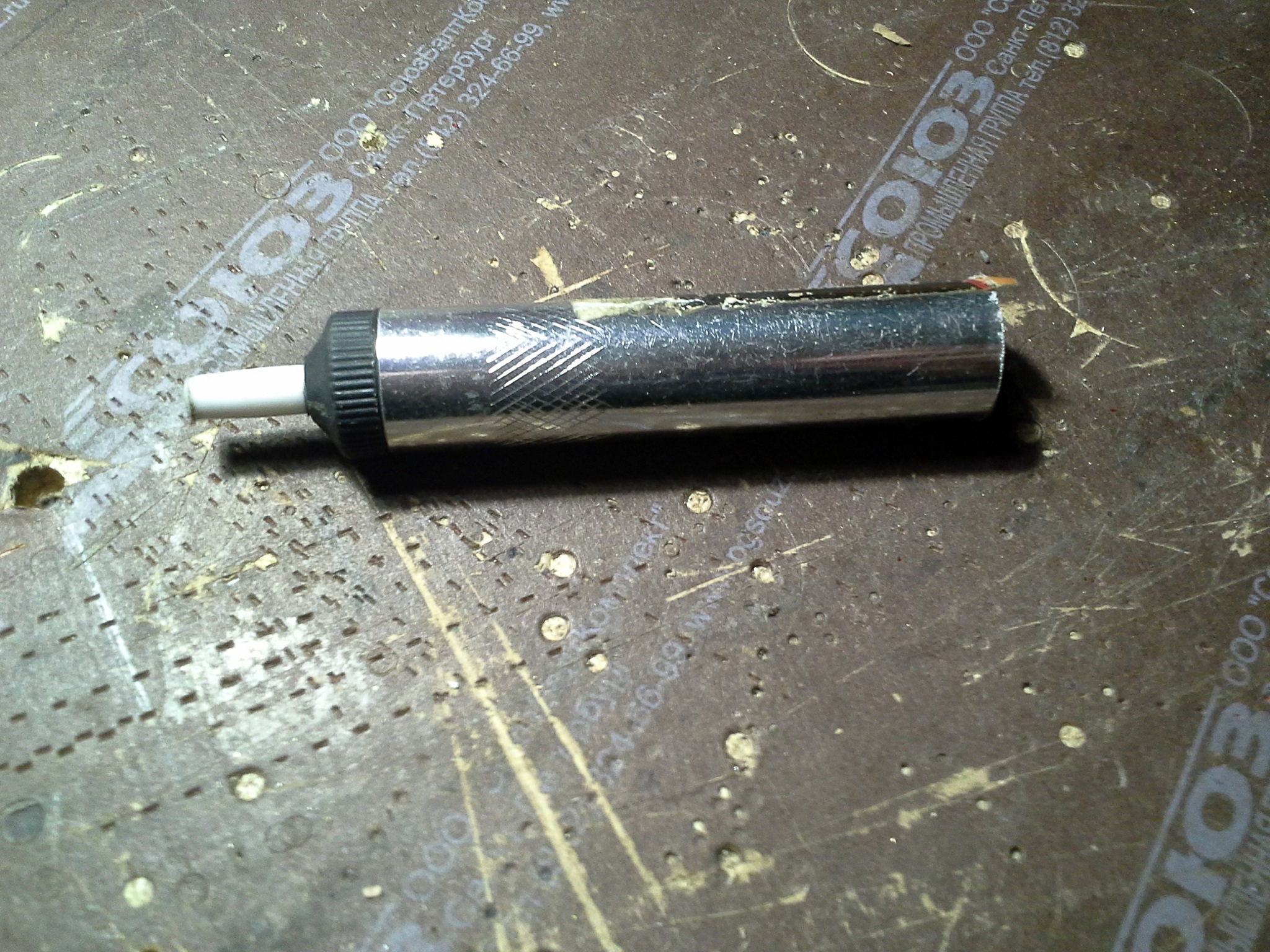

  5. Парадоксальным образом проблема слета прошивки TDR-708 решилась ремонтом крепления. 20170913_193541.jpg Для ремонта подходит резьбовая часть трубки отсоса олова. 20170913_193754.jpg
    • Полезно! Полезно! x 5
  6. @aleks 31
    За доработку крепления - зачёт! Отправил фото в тех. поддержку со словами =вот так нужно делать на заводе=
    Про слёт прошивки - боюсь вы рано радуетесь! Решение проблемы в теме TrendVision TDR-708P

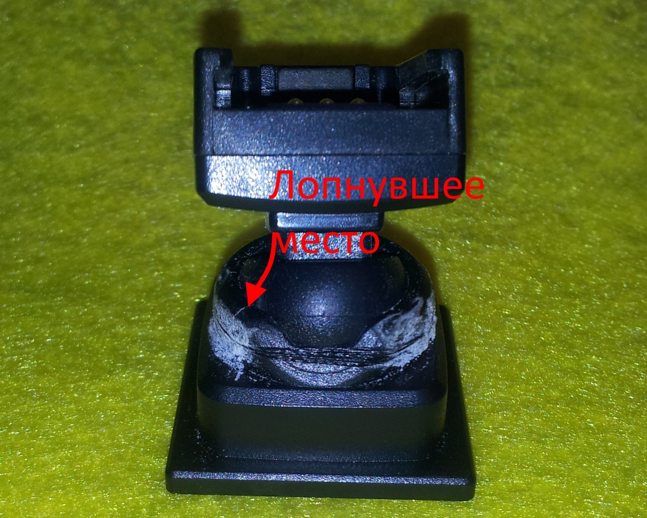

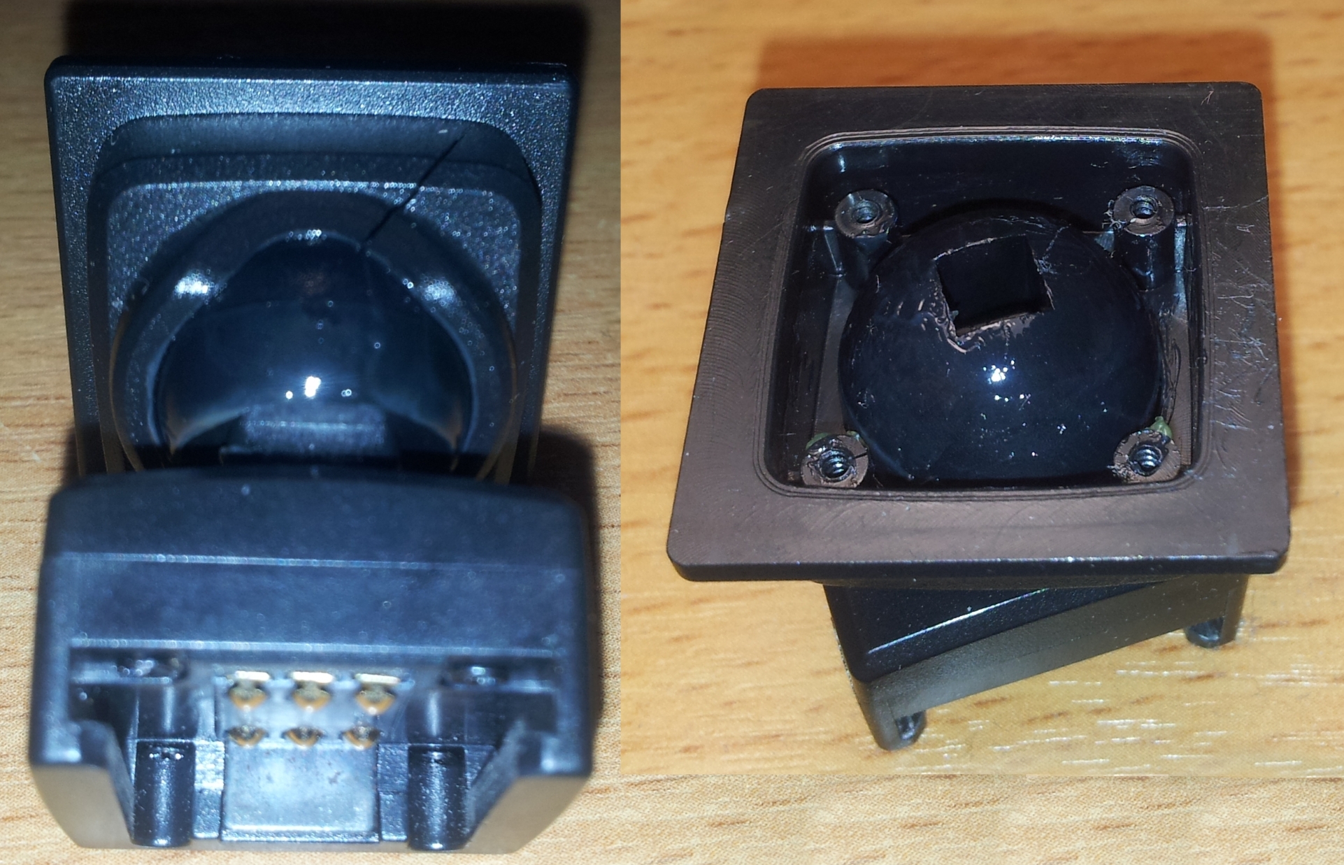

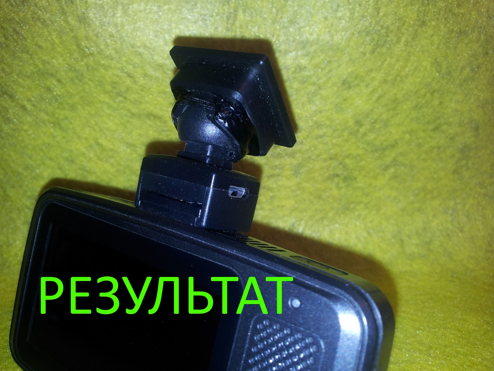

  7. Раз пошла такая "пьянка" по креплениям. Вставлю свой бюджетный колхоз реанимации
    лопнувшего шарового крепления. Раньше я уже писал, о доработке, но после успешной (спасибо сервису!) замены моего "инвалида" на новый. Первовую неделю было все замечательно. Жара была в то время и мой рег начал под своим весом на резких поворотах и при торможении уплывать со своего положения.
    Очень боялся перекрутить саморезы, и буквально по 5 градусов (НЕ БОЛЬШЕ), подтянул 4 самореза и на следующий день опять пошла лопина.
    Первый был так треснут.
    Это место где треснул и начало ремонта нового шара.

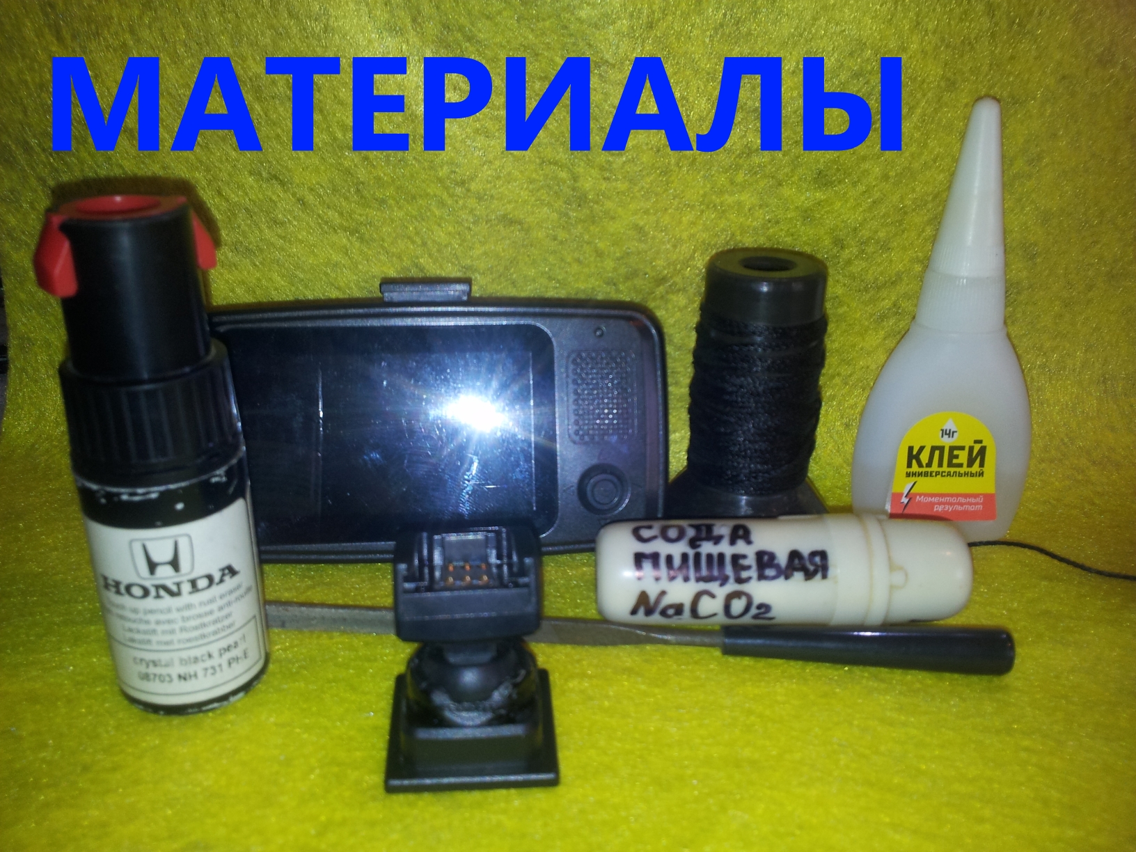

    Полотном или надфилем сделал насечки, чтоб витки капроновой нити (только тонкая, не такая как на фото) не сползли при навивке. Супер клеем капнул и присыпал содой для цементации, перетянутого шара. Шар пред намоткой ослабить и лучше освободить.
    Потом по кругу похоронил в цементацю (клей и сода).
    Подправил надфилем кое-какие заусенцы.
    Закрасил черной краской, белую соду, для красоты.
    Все, можно кидаться тапками.)))
    Спасибо за терпение. Удачи всем.

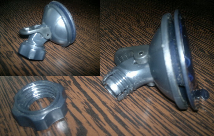

  8. По поводу ремонта креплений...
    Может замена узла подойдёт.
    Присоски разных решений всегда есть в продаже.
      133,9 КБ
      494
  9. @Cap989
    Все присоски увеличивают плече, отсюда, вибрации при тряске.
  10. ПлечО по видимому?
    Никогда не пользовался скотчем(и не я один), и никаких проблем никогда не возникало.
    Тряска у телеги, автомобиль мягко идёт;)
    Силикон присоски наоборот-гасит вибрацию если таковая у кого-то имеется.
