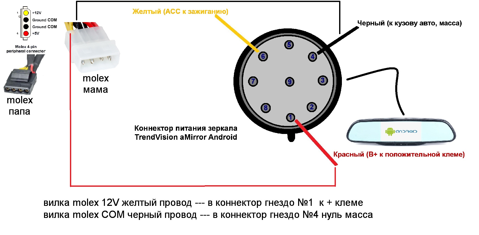

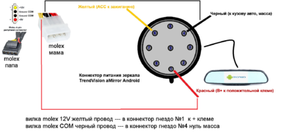

  9. Если отсутствует второй комплект проводов питания зеркала (из коробки), можно подключиться немного другим способом от БП компа, воткнуть напрямую в штекер провода, но лучше концы проводов пропаять)))

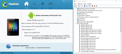

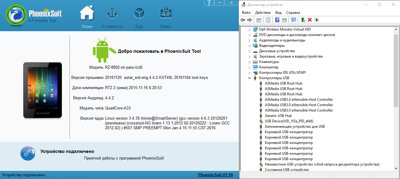

  10. Обновил видеорегистратор))) SiNgLe было бы намного проще, если последняя версия прошивки была на 1 странице форума, в топе, я установил вначале предпоследнею версию, а потом заметил более новую, я тут новенький, пришлось все последние страницы просматривать

  12. Кстати, к слову о запуске зеркала от блока питания компа...
    Экспериментировал с этим вопросом пока лишь раз, были как положительные результаты, так и не очень... Дальше заниматься этим вопросом пока не было времени.
    В общем, когда я запустил зеркало от БП 350W оно нормально работало минут 40-50 после чего отключилось и больше не хотело включаться... Подумал, что убил его подобным подключением, но проверил через USB подключение к компу - все работало и была возможность перепрошить.
    Повторные подключения в другие дни, отсутствие питания в зеркале и прочее проблему не решило - оно никак не хотело снова запускаться. Снова задумался о поломке...
    Были выходные и машиной не пользовался, когда добрался до машины, судорожно стал проверять зеркало в ней - все запустилось отлично и без проблем, что подтвердило то, что с ним все хорошо. И по сей день оно отлично работает (Вот только яндекс навигация после обновления стала огорчать :) - накосячили они с ней и программа виснет. Буду откатываться на пару версий назад...).
    Как будет время, снова принесу зеркало домой и буду экспериментировать заново. Запустится или нет - не знаю. Если стартанет, но ситуация с выключением повториться, то будет очевидно, что все же БП на 350W мало для использования зеркала дома... По вольтам все нормально, а вот по мощности (ватты) и силе тока (амперы) будут большие вопросы. Хотя, на мой взгляд, 350W более чем хватило и проблема скорее в силе тока...

  16. В моем случае, думаю подобные коннекторы можно исключить. Основное место, где я брал питание - коннектор питания материнской платы (4pin), также пробовал и с molex (провод на 12в и масса).
    Думаю, на всех этих контактах должен быть максимум по силе тока: все же молекс питает жесткий диск, а второй разъем материнскую плату - и там и там большая нагрузка, следовательно и сила тока должна быть высокой.
    Хотя, в разъеме материнской платы я усомнился сейчас - он может и ограничен по силе тока, чтобы ее не убило нафиг :) Но вот HDD должен быть с максимумом.
