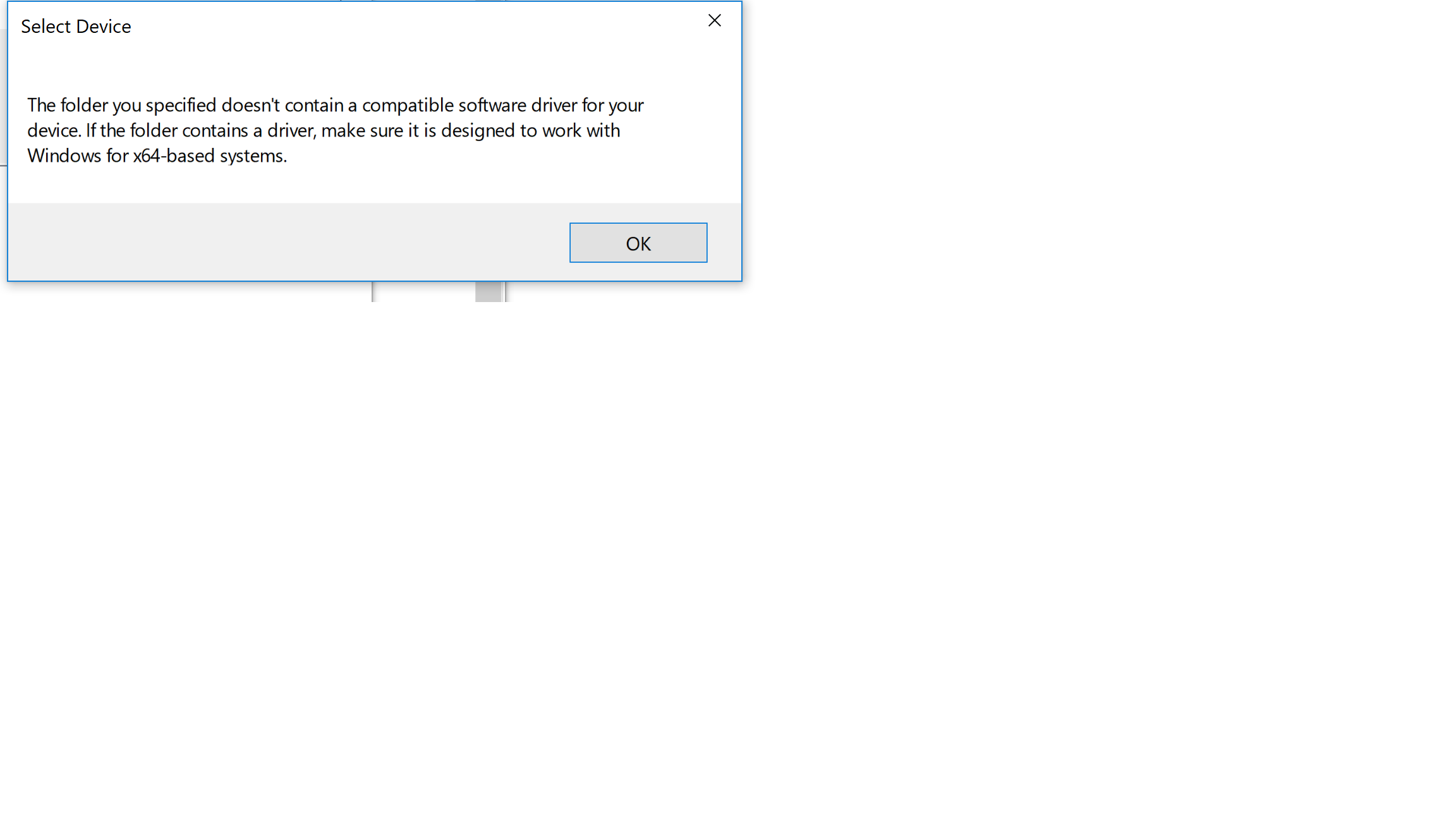

  11. Все делаю как в инструкции шаг за шагом. Получаю ошибку, скриншот приложил.
    Кто-то ставил эти дрова на англ. Win 10 x64?
      53,4 КБ
      662
  12. Отключили цифровую подпись проверки дров ?
    Подключаете ВР к ПК, в диспетчере появляется неизвестное устройство ????????, нажимаем на него обновить дрова, выбираем найти на ПК, указываем путь к папке, так ?
    #673 gse, 15 ноя 2017
  13. Дополню: к папке "DRIVER", а не к папкам, находящимся в ней. В своё время я допускал подобные ошибки.

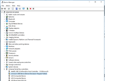

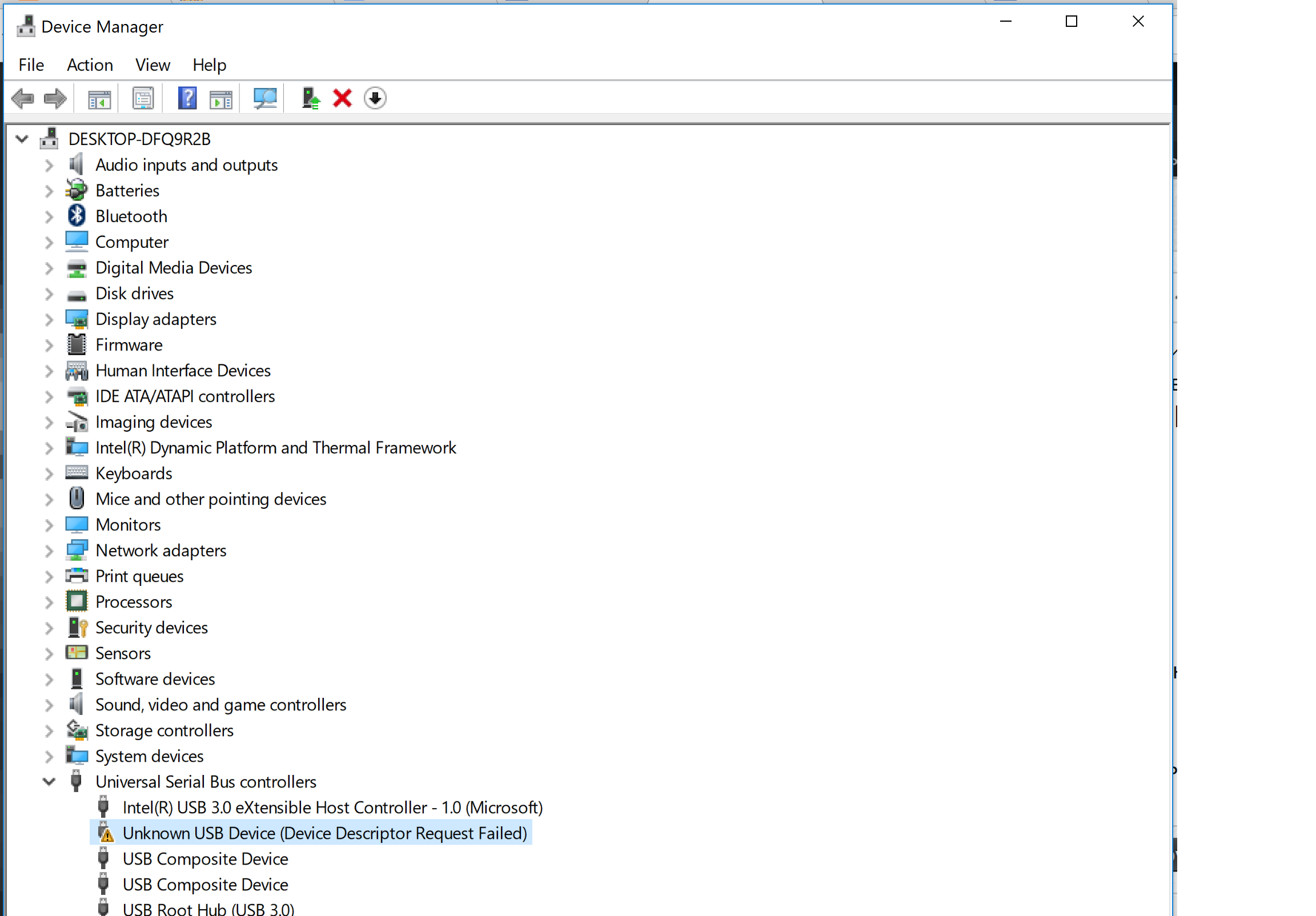

  15. Отключил цифровую подпись через:
    Hold the shift key while clicking on Restart
    Select Troubleshoot > Advanced Options > Startup Settings > Restart
    After Restart select option 7.
    В диспетчере под Universal Serial Bus Controllers появляется только одно неопознанное устройство Unknown USB Device (Device Description Request Failed). Скрин прикрепил.
    Нажимаю Update Driver. Выбираю .inf файл, получаю ту же ошибку. Выбираю папку Driver, пишет The Best Drivers for Your Device Are Already Installed. Ничего не меняется.
      53,4 КБ
      695
      259,3 КБ
      717
  16. @happyman
    Это уже далеко не первый случай на форуме, когда десятке не удавалось скормить дрова. Если есть возможность, попробуйте процедуру перепрошивки произвести на другом компе, с семёркой (х64, х86, без разницы).
    Видит Бог, так оно проще.
  17. Под рукой только две десятки, мак, и андроиды. :-(
  18. @happyman
    Попытайтесь на "второй" десятке. Чем чёрт не шутит. Делаете Вы же всё правильно, судя по всему...
    Кстати, заходите под учёткой Администратора?
  19. Лучшие драйверы для вашего устройства уже установлены
    Если бы были установлены, то не было желтого треугольника, это наверно не то.
    Попробуйте другой порт на ПК, и не закрывая диспетчер , подключите ВР к ПК и посмотрите где этот знак всплывает, по нему и шлепайте.
    Может путь к папке как то неправильно прописывается, бросьте папку в корень диска C/.
    А кнопки(ку) MODE зажимаете при подключении ВР к ПК ?
