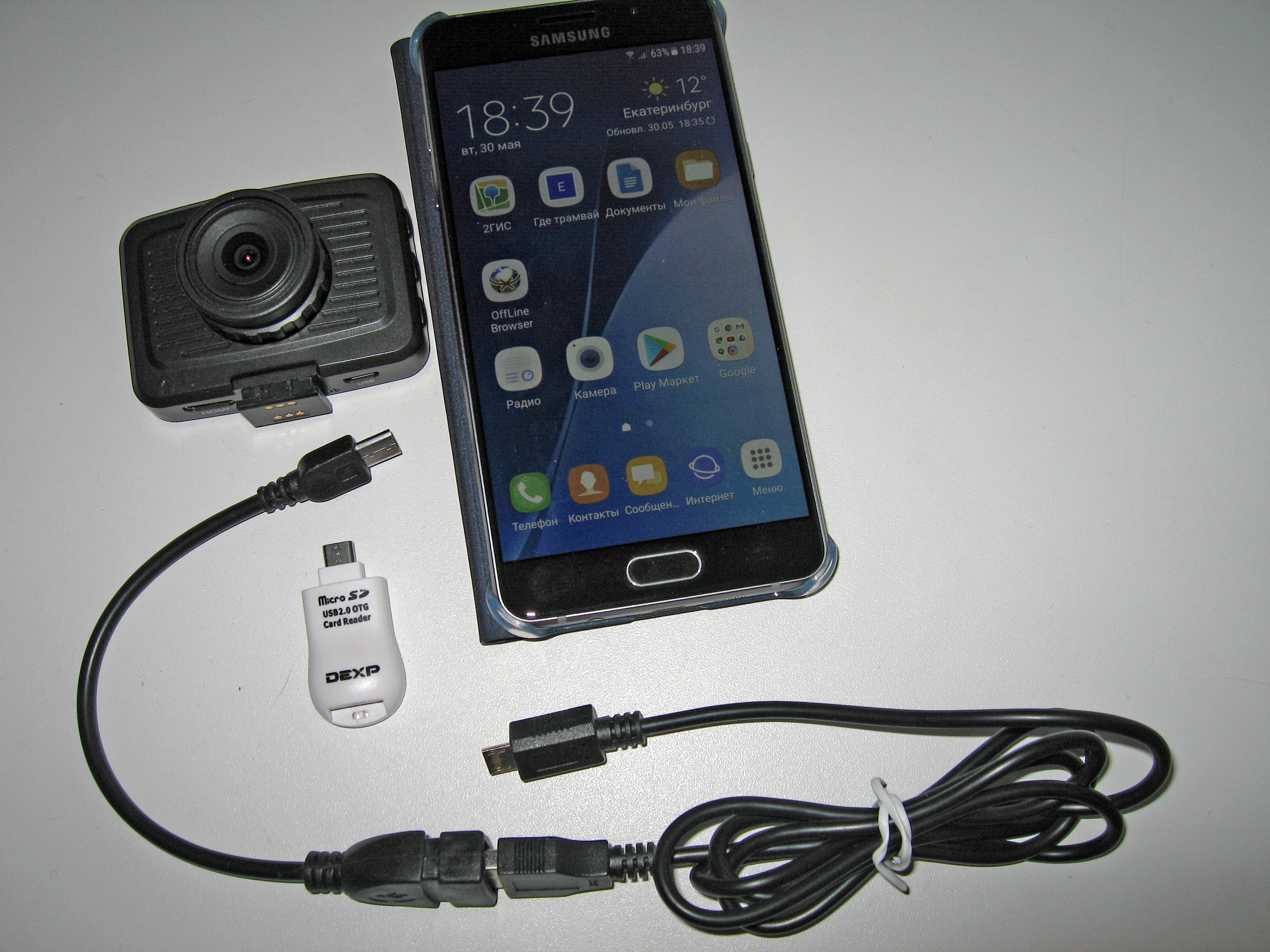

  7. Да как у Вас сложно.
    У меня блок ВР доступен (+ контроль морганий светодиодов), а при необходимости снимаю его и уже дома вынимаю карту. Мелкая все-же.
    Если надо в машине -
    смарт не разбираю (хотя есть место для памяти). У смартфона USB с наличием OTG функции.
    Через кардридер (см на фото рядом с левым нижним углом смартфона, остальное по другой теме) смотрим карточку. Дольше писать ,чем посмотреть.
    хотя разделяю Ваше недовольство. К моим претензиям в постах выше еще добавляется разочарование в «скрытности». Чуть не сорвал под горячую руку.

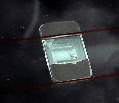

    В теме \\TrendVision TUBE\\ https://videoregforum.ru/threads/trendvision-tube.1979/page-18 увидел фото и пообсуждали.
    Сказал , что попробую переклеить на узкие полоски сверху и снизу. Был расчет что прозрачное крепление невидимо. Но грани еще больше выделяются.
    Что-то инородное на заднем стекле видно издалека. На месте нарика точно бы заинтересовался.
