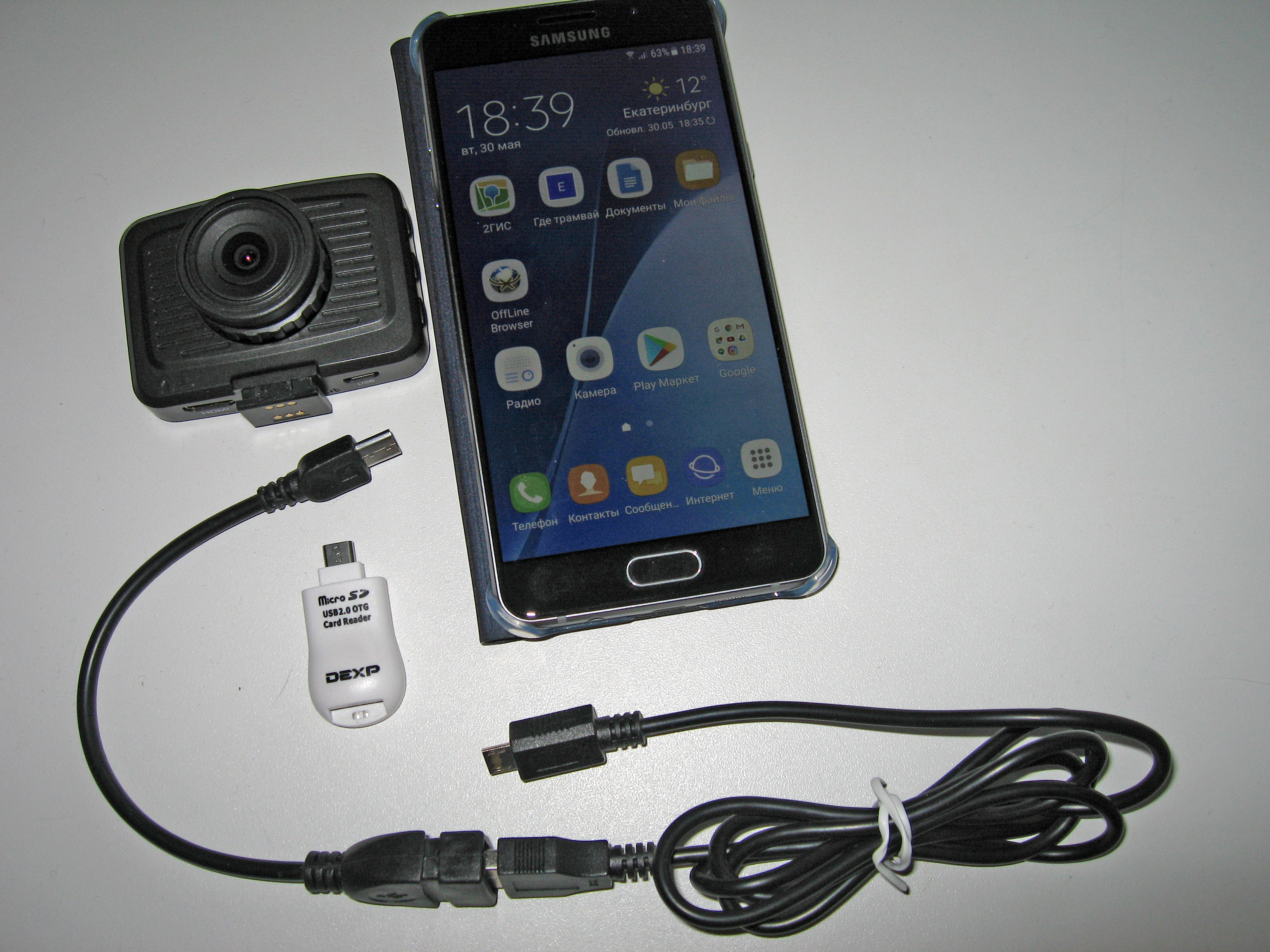

    на вопрос о связи видеорегистратора TDR-200 (microUSB разъем) и смартфона (вероятнее всего microUSB разъем) вы советуете кабель microUSB-USB.
    Просто было интересно бывает ли microUSB-microUSB, при этом естественно OTG.
    Можно из того, что под рукой, но как-то боязно втыкать, вот и спросил. у /RadonVRN / из теста 1 шнур.
    Для меня проще достать карточку и через кард-ридер, что на этом же фото.
