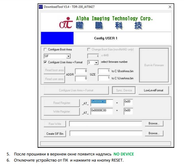

  1. Дисплей работает, но при каждом включение сбиваются настойки к заводским, и на англ.языке.
  2. Спасибо, перепрошил, теперь отлично работает.

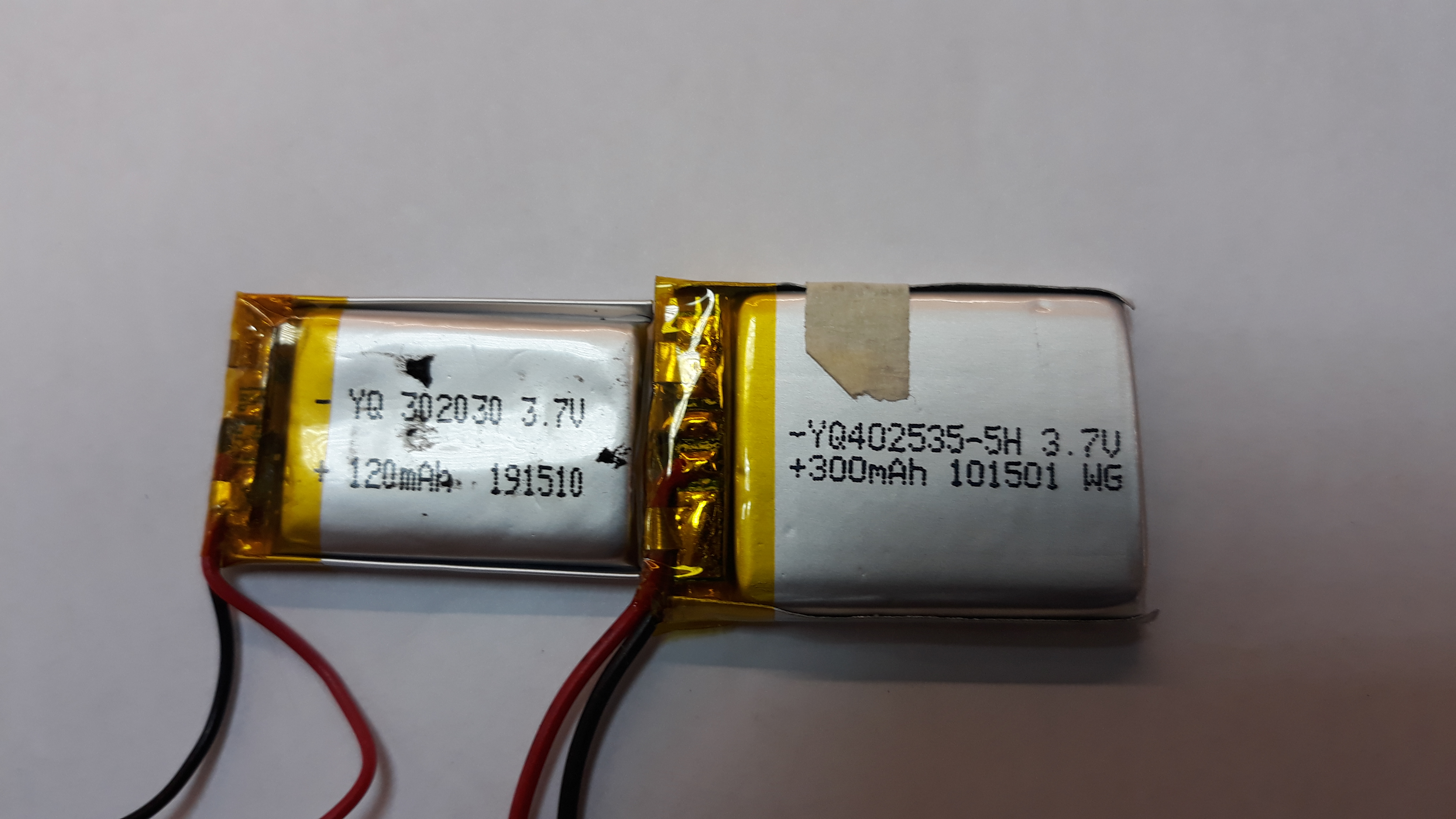

    Суть в том, что, я обратился к оф.представителям TV в Казани, что бы преобрести АКБ на TDR-200. Они сделали заказ, им прислали 2 АКБ для меня. Я обратился к специалистам что бы мне поменяли АКБ (так как сам не специалист в этом деле). Я присутствовал при процедуре замены, но установить новый АКБ неполучилось, так как он непоместился в установочном месте, и некуда непомещается. Пришлось поставить родной пока на место.
    Фото прилагаются
    Как видно на фото слева родной, а справа присланный.
    После повторного обращения к офицалам о том что прислали нете АКБ. Они обратились в СПБ TV и связались с техподержкой. С ними общался Роман Моргунов (так он представился). Он ответил, что АКБ из новой партии, они подходят и что они их устанавливают.
    Если бы, я не видел своими глазами, то мог бы ещё сомневаться, но я все видел, он туда не помещается и регистратор с этим АКБ собрать не получается. Я конечно куплю АКБ в другом месте и поменяю, но получилось некрасиво. Этот АКБ подойдёт скорей всего на TDR-718, но это уже другая тема.

  5. Вам не тот прислали.
  6. @ROLL789
    Вам прислали не те АКБ! Они не подойдут!
    Как и почему это произошло - разберёмся в понедельник!
    Просьба написать в личку - ваш контактный телефон!
  7. Большое СПАСИБО Андрею @ag-70 в разрешении вопроса, и высылке правильных АКБ. Все получил в лучшем виде.ЕЩЁ РАЗ БОЛЬШОЕ СПАСИБО.

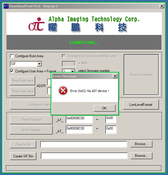

  8. Здравствуйте. Через полтора года использования регистратора сдох аккумулятор, еще через полгода регистратор перестал включаться. Заменил аккумулятор, но столкнулся с проблемой, что сбрасываются настройки после выключения и последующего включения. Скачал прошивки по ссылке, открыл регистратор, определил версию процессора и монитора (Версия 1). Далее делал по инструкции. При нажатии кнопки Burn-in Firmware появляется окно ошибки с сообщением: "Error 0x02: No AIT device !" (см. скриншот). Пробовал разные usb-порты на компьютере, разные usb-кабели. Результат один и тот же. Подскажите пожалуйста, что делать? Спасибо.
