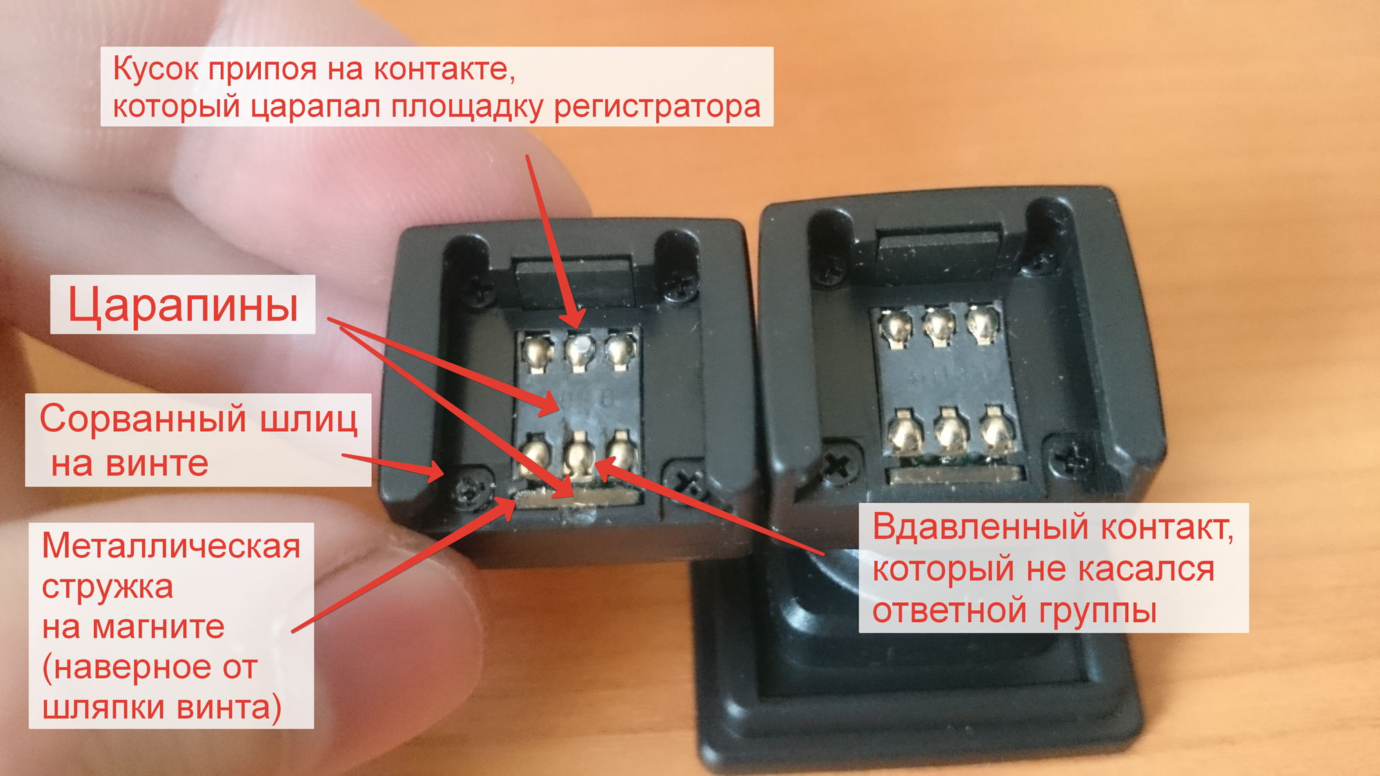

  2. Такой вот результат из "протестированной" партии. Хотя отвертка и паяльник все исправили - жаль, что не обошлось без криворукости китайцев.

  4. ОПА! Пока отпускали только москвичам - откуда в Вологде? Мы проверяли кронштейн на липучке! На присоске не проверяли! Пока иногородним не отправляли, за выходные перепроверим все кронштейны!

  5. У меня как говорится "одна нога здесь - другая там" :)
    Проверяйте тщательнее, казус конечно есть, но не существенный вроде. Пока всё работает. GPS правда еще не проверял.

  9. Никто и не торопит, даже если бы я через неделю забрал - контактная группа была бы раздраконенной :)
  10. Момент неприятный, согласен, но оно того не стоит, чтоб к этой мелочи внимание привлекать. Думаю не сильно ошибусь если предположу положительный ответ на вопрос замены кронштейна в представительстве.
  11. От этой мелочи зависит настрой всех остальных получателей партии и репутация производителя. Превосходство как раз и кроется в мелочах. Я не пытаюсь очернить компанию, а наоборот - отмечаю недостаток, который можно вовремя исправить, чтобы стать еще лучше.
    Не принципиально конечно, но ответ от представителя не помешал бы.

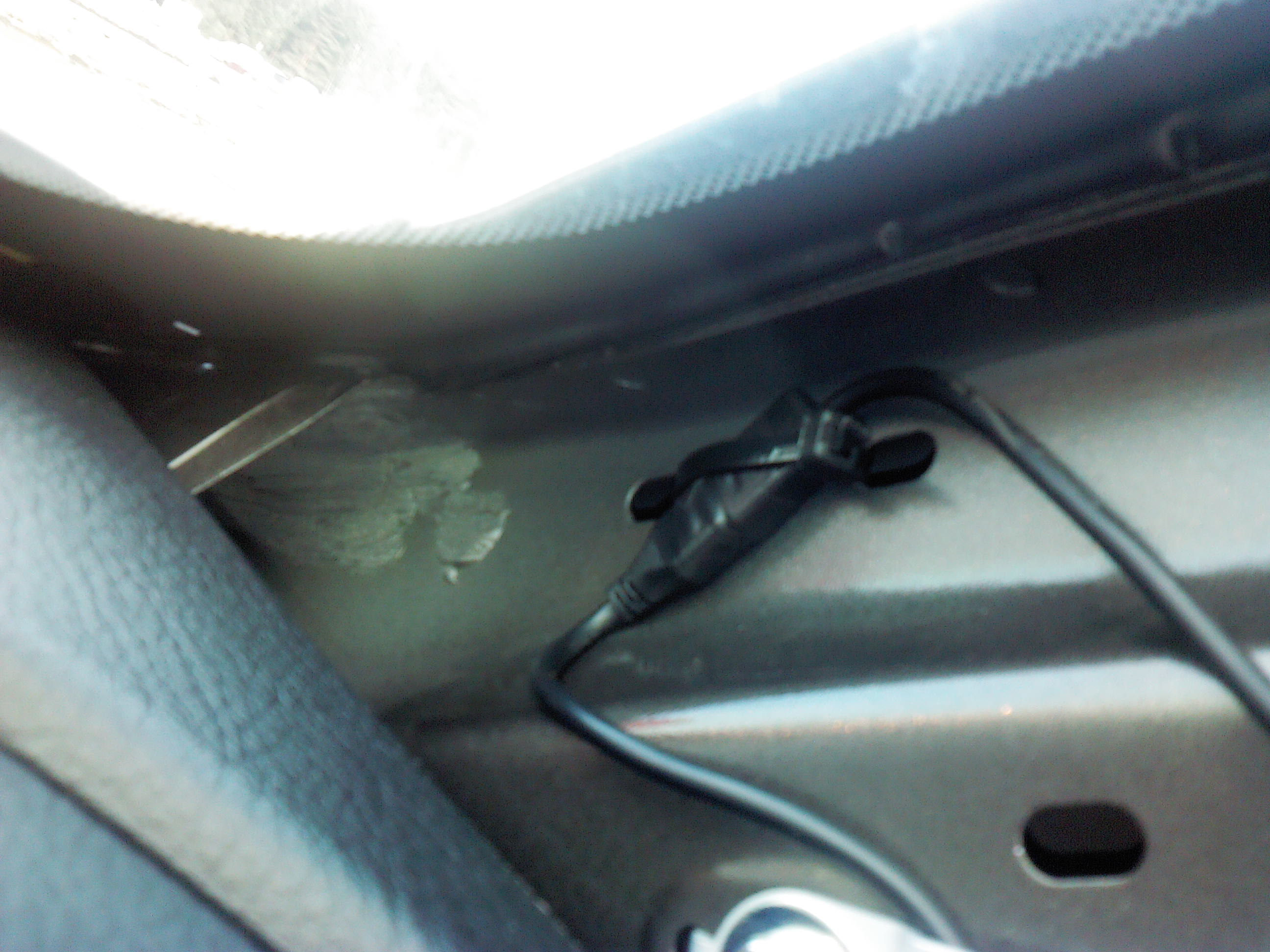

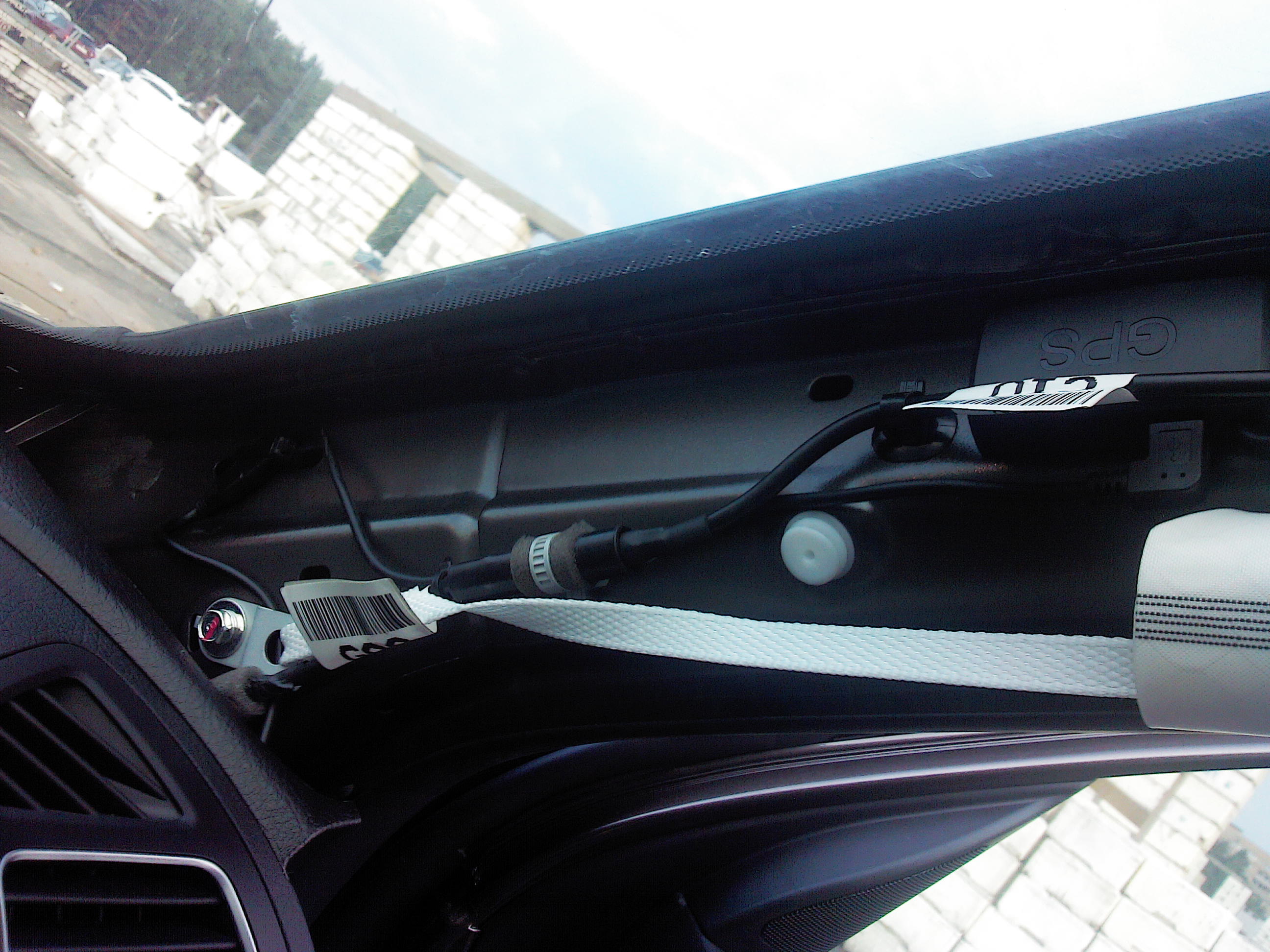

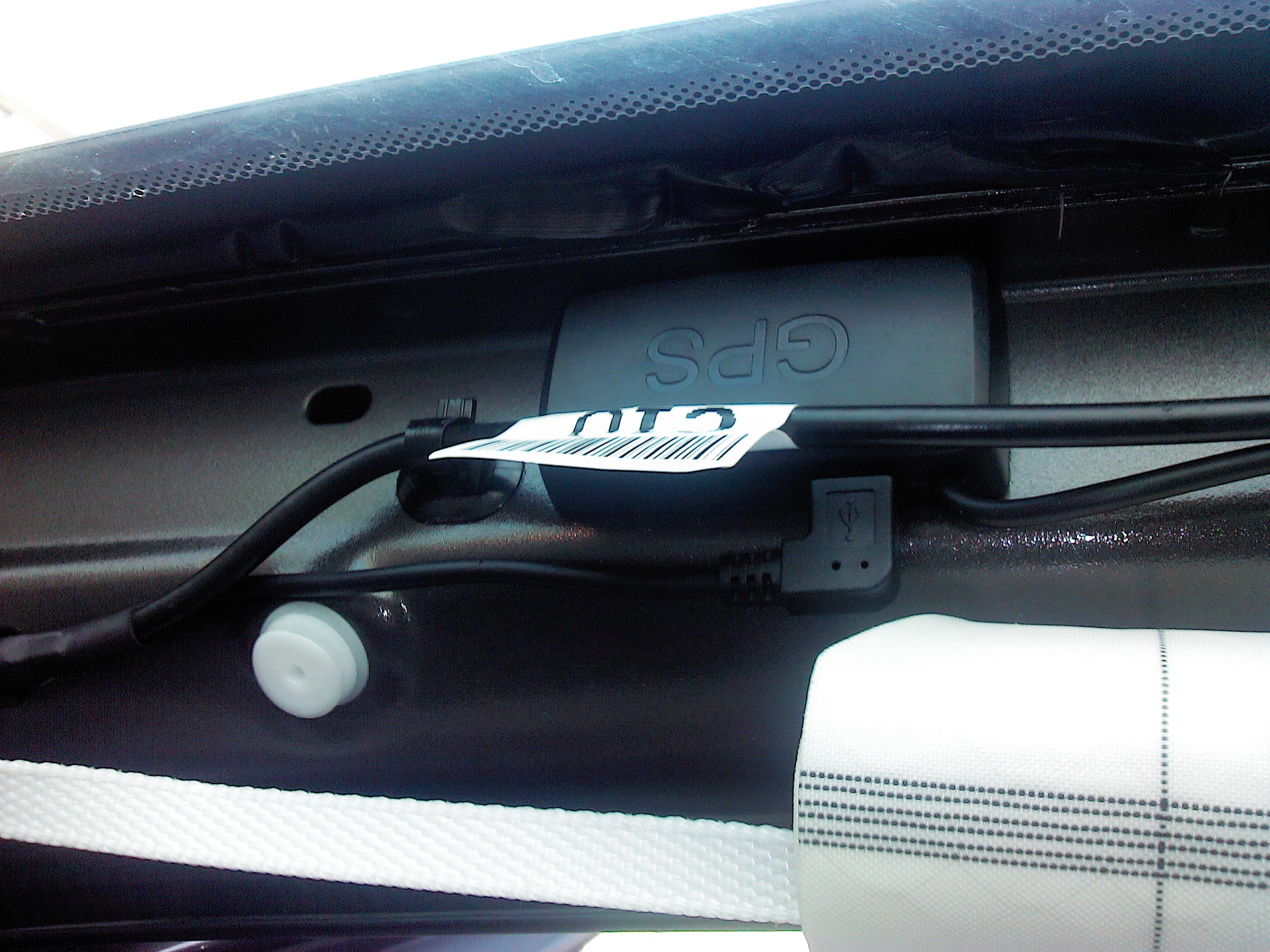

  21. модуль GPS поставил в стойку. очень пригодился переходник со штекером под 90 градусов, пришлось нарастить основной кабель. GPS работает нормально. см. видео выше. когда стоим, то показывает, что немного едем, но не всегда.
