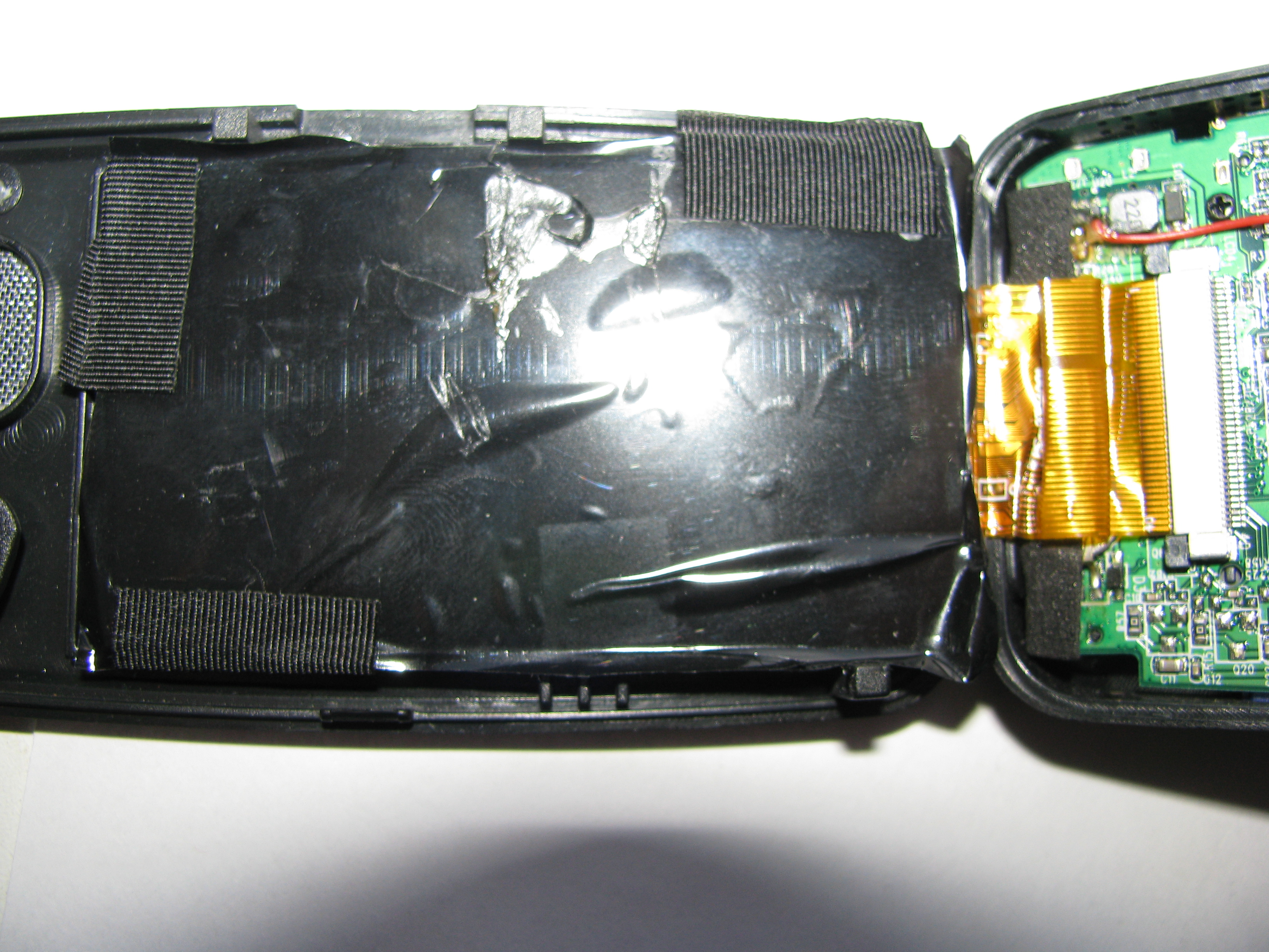

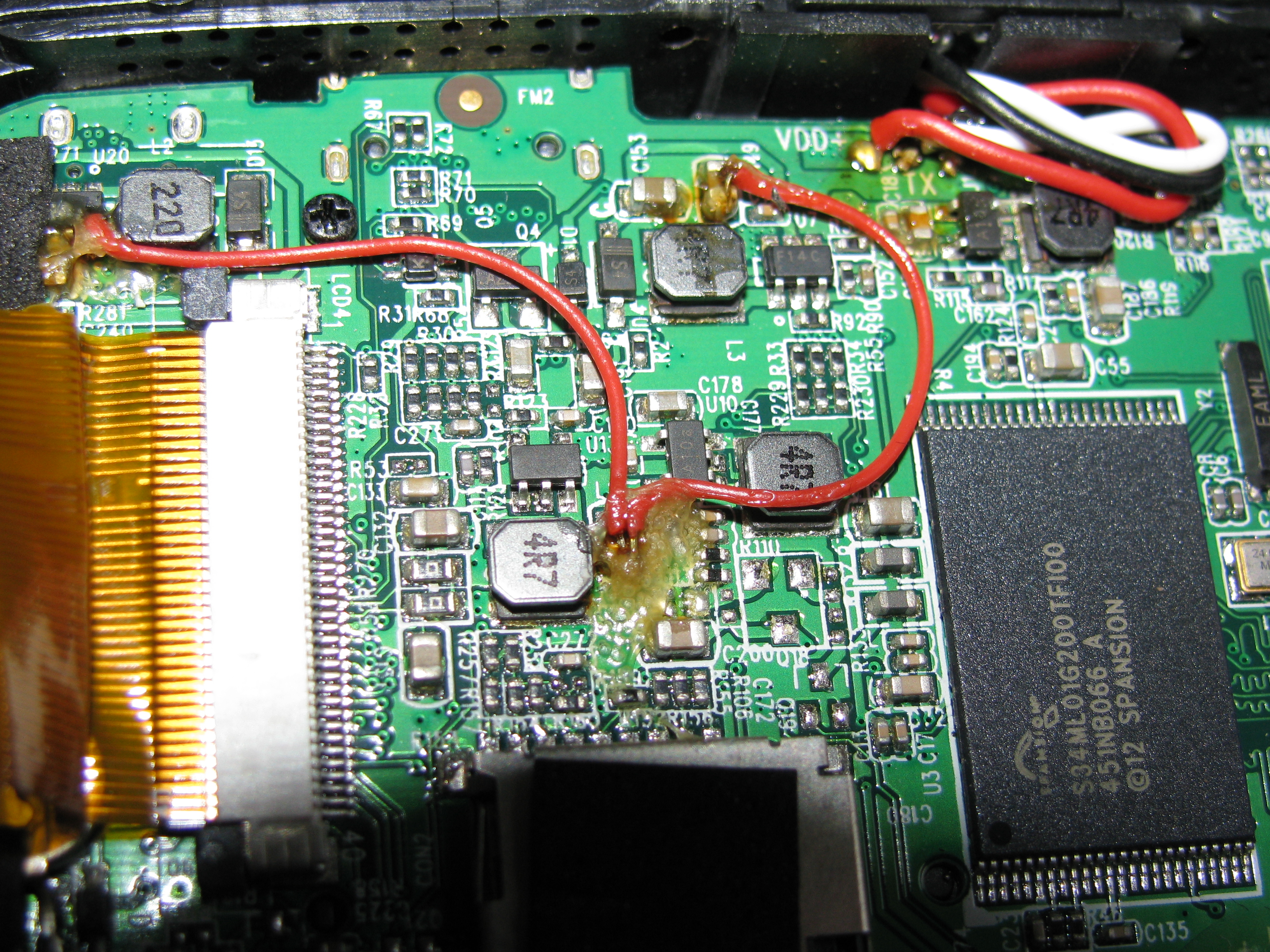

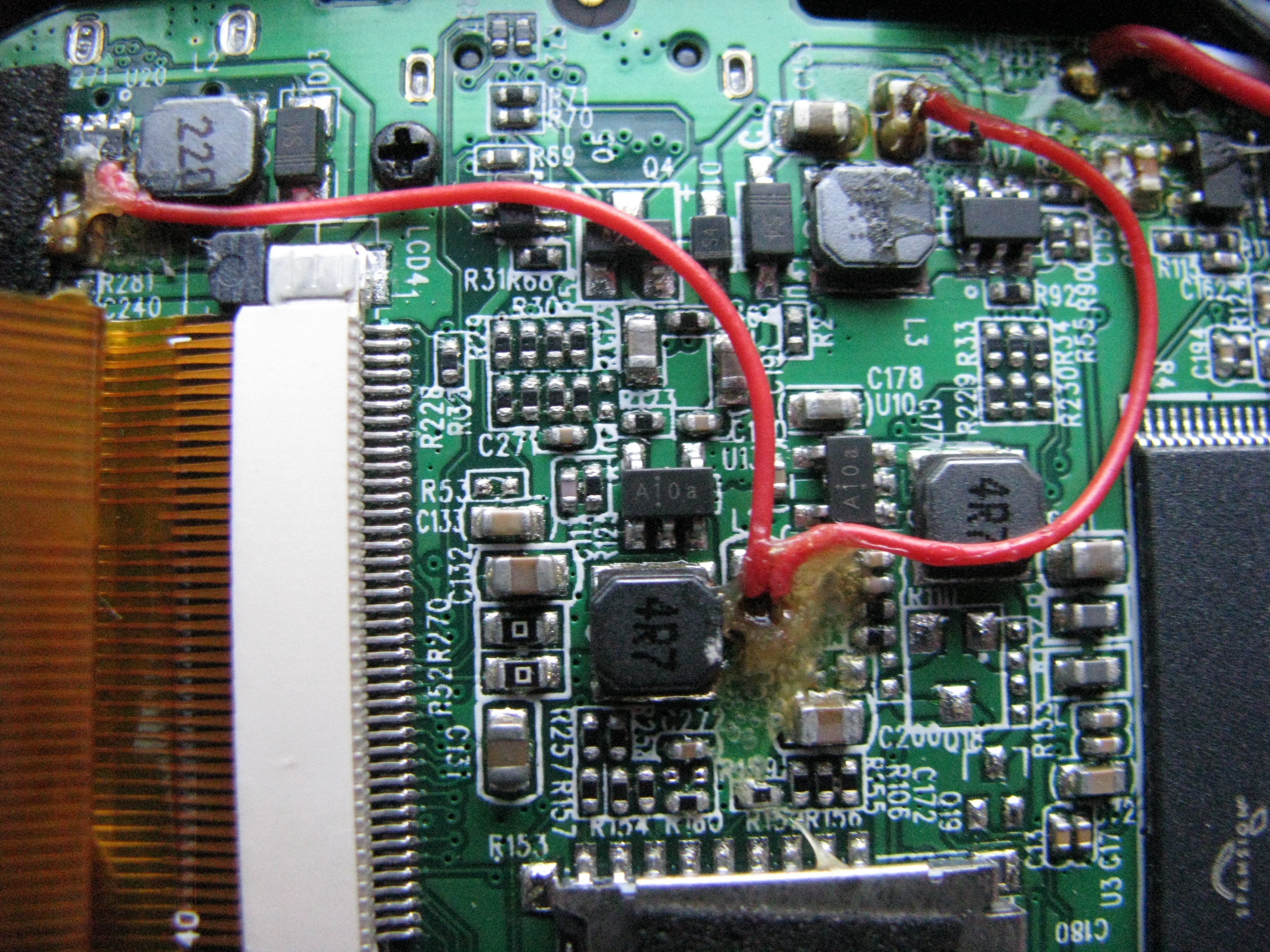

  2. Разобрал свой. ВР из совместной закупки.

  7. Работает, да не совсем так, как хотелось. Я же первой фоткой показал свою потребность в разборе.
  8. Сам факт наличия перемычки не говорит о качестве регистратора в целом. Такое бывает, когда запускают изделие в серию. Огорчает качество монтажа.

  16. Стоило мне не побывать на форуме полдня как буча.
    1. Первая партия дорабатывалась на заводе. В ручную.
    2. Перемычки сделаны на заводе по всем технологическим нормам.
    3. Монтажный клей - да не красиво. Как их называют -"сопли". Но это сделано по всем технологическим правилам. Перемычки заливают клеем что бы они не отвалились. И это не есть плохо. Это не красиво - согласен.
    4. Вам "красиво", или что бы работало?
    5. Места пайки перемычек еще переживут основную плату :)
    6. Гарантирую, что все эти доработки ни как не сказались на работоспособности.
    7. Гарантирую, что все эти доработки ни как не скажутся на долговечности.
    8. Брака не много. Из первой партии вернулись в сервис-центр всего несколько аппаратов. В основном, плохо были припаяны боковые кнопки. Это устранили в последующем.
    Что бы не быть голословным, всем участвующим в коллективной закупке на этом форуме, TrendVision дает расширенную гарантию 2 года. Для этого зарегистрируйте свой продукт здесь с пометкой "Коллективная закупка на ВР-форуме"

  19. Серийники первой партии нам известны. Мы может 2 года гарантии дать всем. Мы просто уверены, что данные технологические доработки кроме "некрасивости" не вызовут ни каких других проблем.
    Регистраторы из каждой поставки проверяются на перегрев и охлаждение. И из первой партии у нас два регистратора до сих пор проходят тестирование. Днем они работают, на ночь отправляются в морозилку (-25гр). И так уже пол-года! Ежедневно! Если бы был брак пайки, проблема давно бы вылезла.
    Но только на первую партию. Первая партия была небольшая. Во второй и последующих партиях изменили схемотехнику и перемычек на плате нет.
    Фотки новых плат скину позже.
    #3138 Sergey_TrendVision, 9 дек 2015
