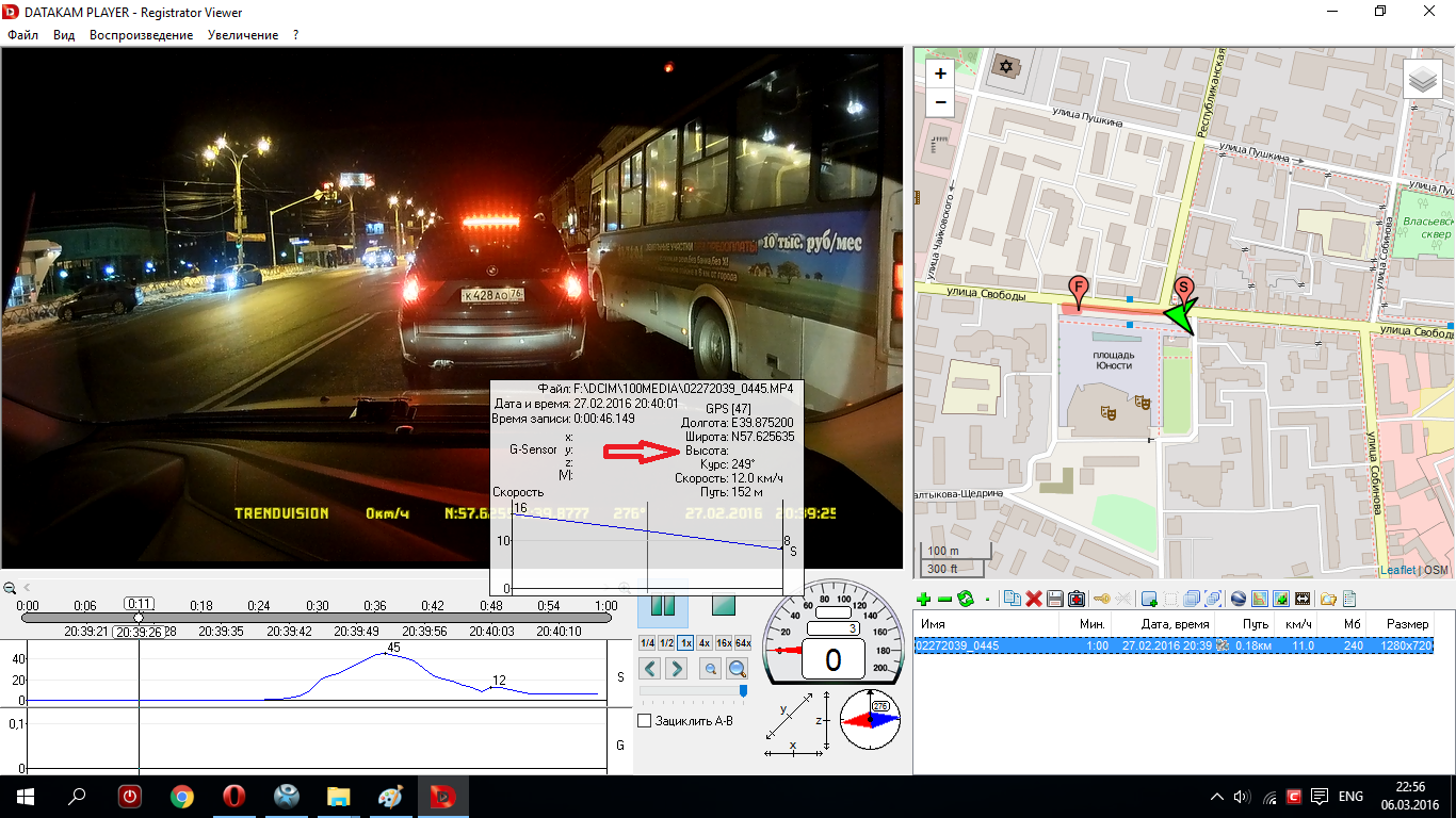

  2. Будут, будут. У меня пропадали спутники. К тому же, даже если рег показывает "10 спутников" это не гарантирует, что координаты зафиксированы :)
    Вот картинка, GPS приёмник за нитками обогрева стоял -
    И такая шляпа была по всему треку. Переставил в другое место - нормально.

  4. Спасибо за замечание, я в курсе. Я ведь не зря написал - после установки GPS модуля в место, где нитей обогрева нет, эта "шляпа" пропала, и трек начал писаться без "пробелов". ;)

  7. @gse даже больше скажу - вообще спрятанный под крышей под обшивкой он ловил спутники так же, как и на стекле за нитками. А вот сбоку - всё нормально. А про программу я ответил на домашнем форуме -
    посмотрите внимательнее (к сожалению, оригинал трека убил). Трек местами полностью пропадает, и перестаёт показывать азимут - вместо стрелки на карте круг. Хотя, рег по прежнему показывал 10-11 спутников. При более длинных "пробелах" на штампе пропадала и скорость и координаты. GPS приёмник стоял за нитками обогрева. Перенёс в другое место - проблема пропала.
    Вопрос не в том, почему это происходит за нитками обогрева, а в том, что рег продолжает показывать цифру спутников, а пиктограмма остаётся зелёной, хотя с фиксацией координат уже какая то шляпа произошла.
