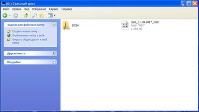

  2. Я карты форматирую всегда в реге. Значек DCIM я в скрине удалил.
      78,7 КБ
      821
  3. PS Запись на карту ВР понимает только в формате Windows!

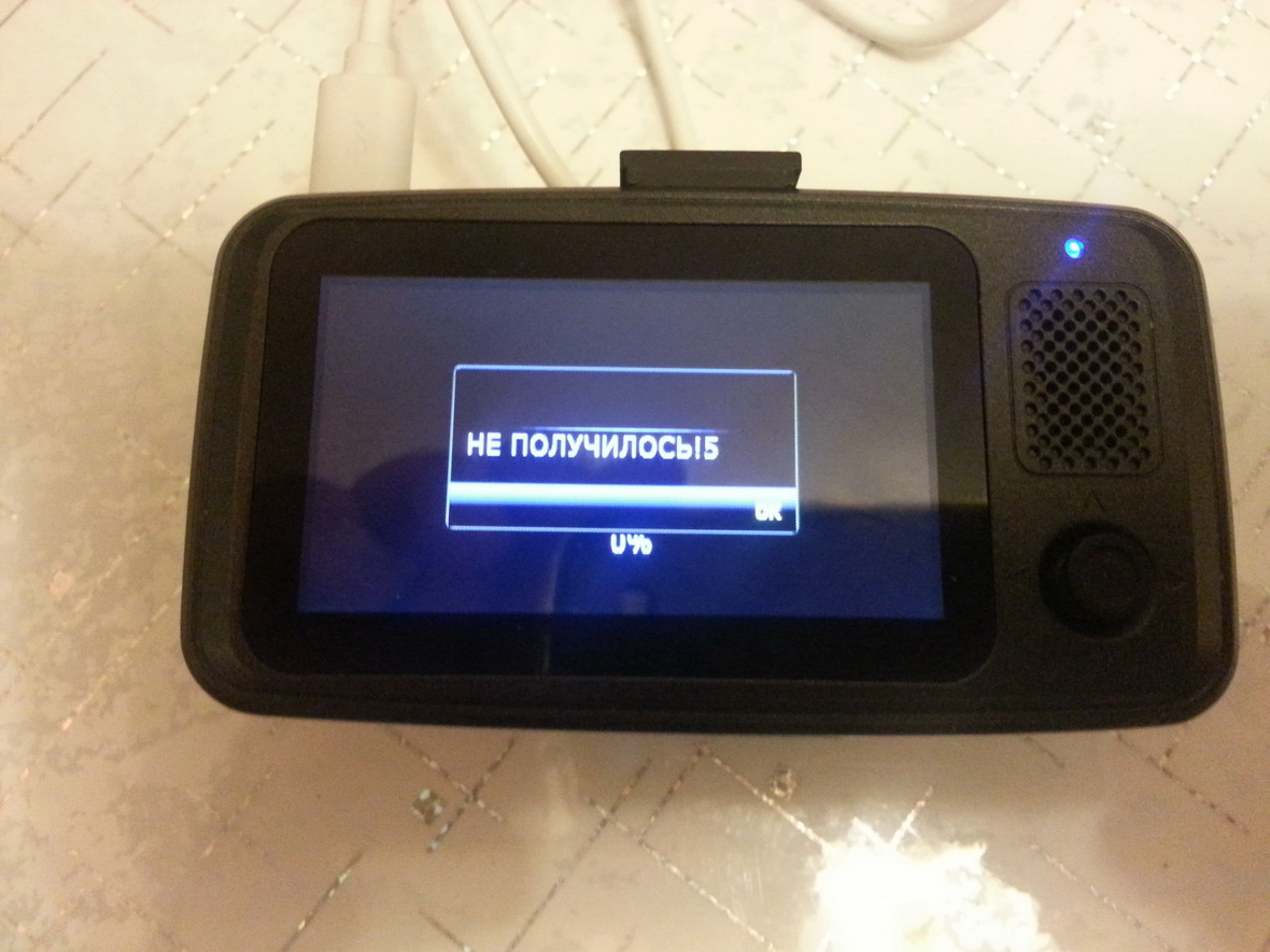

  5. @Туляк
    Приношу извинения! Идей пока нет!
    Действительно - чудо! Но я в это не верю!
    Завтра будем думать ....
    Спасибо!
  6. Расскажите это на rd-forum в теме Sho-Me G800/900 про прошивку 2017 года. ;)
    Пока сам представитель не выяснил, что проблема у приборов с серийником на N - был один флуд.
    Возвращаясь к теме ВР: если у @Туляк при возврате к старой прошивке (кстати от января какого года?) получается успешно обновить базу - то я считаю дело не в карте памяти, но всё равно попробовал бы с другой.
    Кстати, фото вот этого
    было бы интересно увидеть.
  7. Возникла мысль... Дурная....
    Так как базы "то, что надо" (ибо скриншот есть), остаётся одно - прошивка "не та". О_о

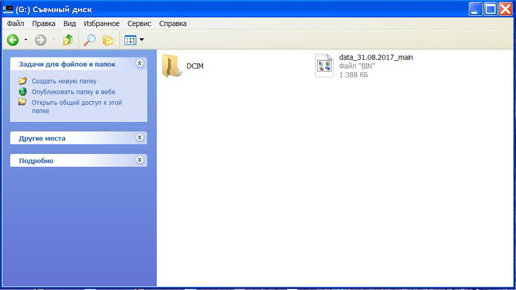

  8. Наверно всетаки надо будет попробовать периименовать файл. Он должен быть data_31.08.2017.bin , а в последней базе его назвали data_31.08.2017_main, нет слова bin. База с радарами ведь свежайшая от 31.08.2017, и из коллег ее наверно еще никто не закачивал. Уже ночь и экспериметы придется отложить .
    #14807 Туляк, 1 сен 2017
  9. @Туляк
    Я скачал и установил новую прошивку и базу радаров около 12 часов ночи, т.е. уже после Ваших попыток. Файл имеет название data_31.08.2017_main.bin
  10. Вот она причина. Вы видели мой скрин с названием файла новой базы с радарами, там не хватает слова bin. Вечером дополню наименование и попробоваю залить базы. Сейчас у меня нет времени это сделать.
  11. .bin это расширение файла. Если в Windows настроен показ расширений (по умолчанию - нет), то оно будет, а если нет - то нет. Посмотрите на файл например в Total Commander, там есть расширения файлов.
  12. Да, Вы правы! Все, я заканчиваю эту канитель!

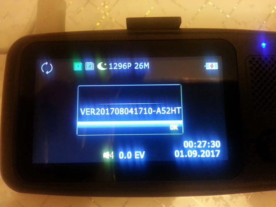

  13. @Туляк
    Без обид.
    Может, Вы в самом деле "воткнули" не ту прошивку? Чего только не случается в этой жизни....
  14. Нет, я с прошивками не ошибся. Вечером могу сбросить фото с меню моего регистратора где отображена закаченная версия прошивки. Я вернулся на старую январскую 2016 года прошивку и закачал последнию базу радаров для старых прошивок. Все закачалось как по нотам. Все, до лучших времен, больше я экспериментами не занимаюсь. Спасибо всем!!!
    --- Сообщения Объединены, 1 сен 2017 ---
      198,3 КБ
      868
    #14813 Туляк, 1 сен 2017
  15. @Туляк
    Понимаете, если Вы сейчас скачаете с офсайта базы камер для новых прошивок и попытветесь их установить на прошивку 16 года, то получите тот же результат, что и при Ваших "экспериментах" : рег увидит базы, но не сможет их установить.
    На этом основании я и предполагаю, что прошивка и базы не подходят друг другу по какой-либо причине. А причины всего две: либо базы не те, либо прошивка.
  16. Я уже установил базы на старую прошивку январь 2016 года. Это базы, которые 28.07.2017 выложил ag-70. Все получилось замечательно. Честно скажу, не люблю я эти экспериментирования с прошивками и стараюсь их избегать. Это не мое.
    #14815 Туляк, 1 сен 2017
  17. Вот я и говорю, что если Вы сейчас на ЭТУ прошивку попытаетесь установить базы от 31.08.2017, то получите ту же картину, что и во время "опытов". Картина имеет название "Гранаты не той системы". =)
  18. Эти элементарные вещи я знаю. Базы от 31.08.2017 никогда на старую прошивку 2016 года не лягут.
