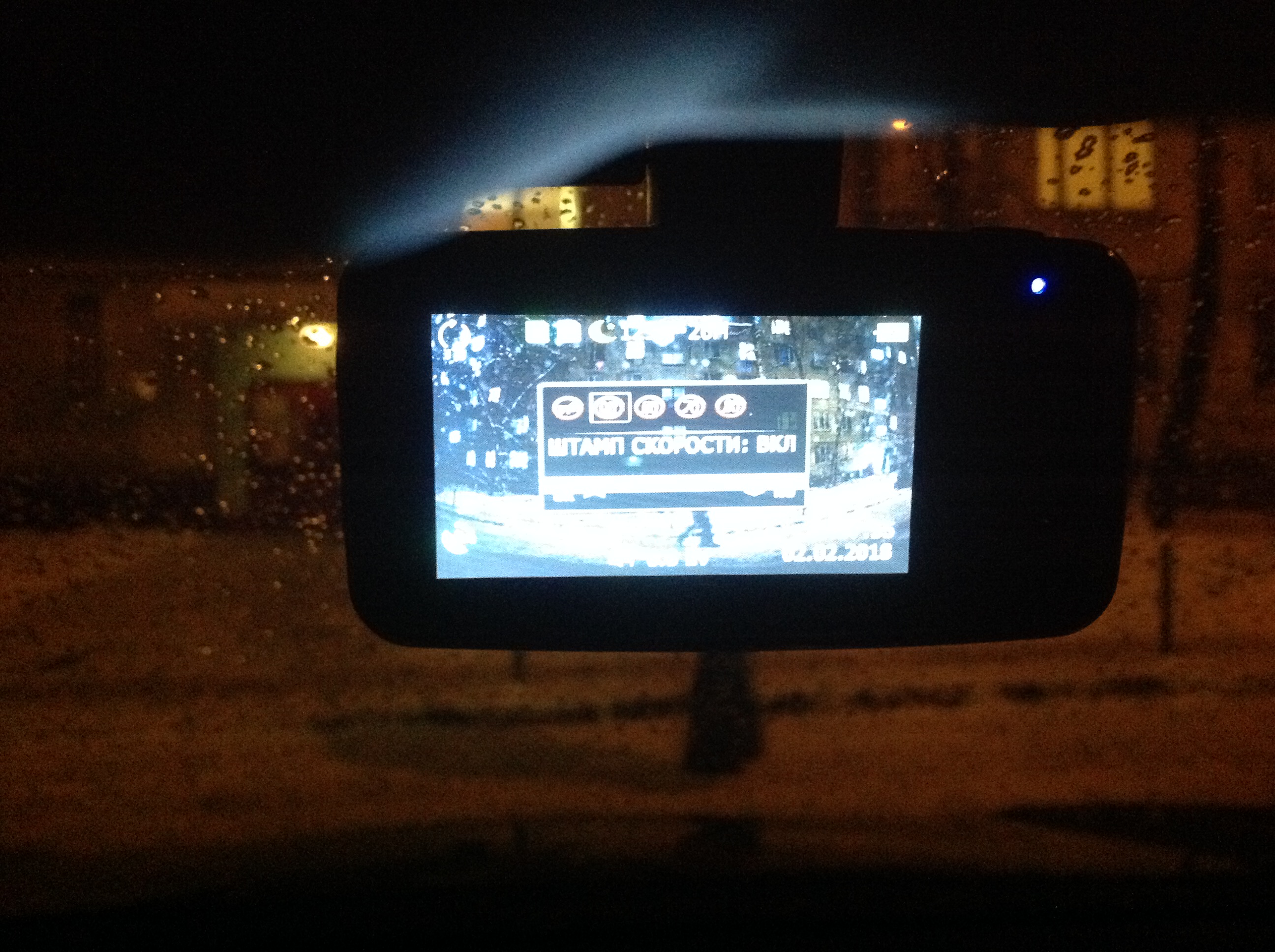

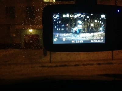

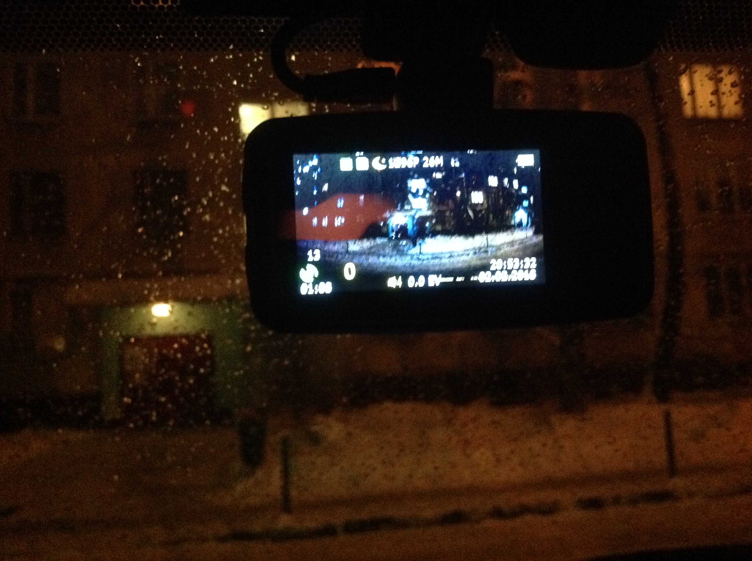

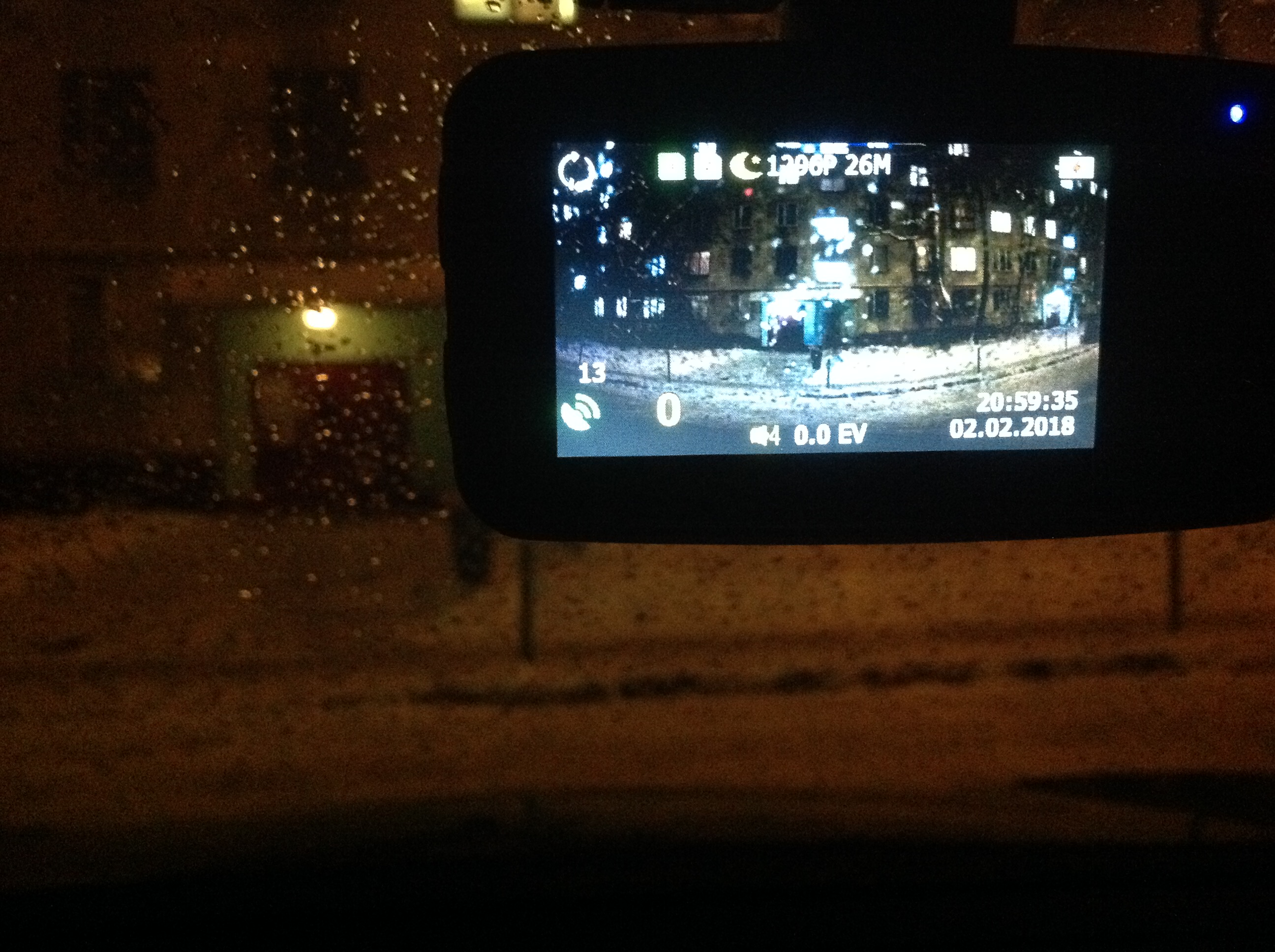

  19. Вот сейчас индикатор заряда на регистраторе в зеленом цвете
    Сделал фото с экрана регистратора , поставил в меня : штамп скорости вкл , квадратик на " off" , без знаков скорости . Попробую посмотреть по прибытию домой , что получится .
