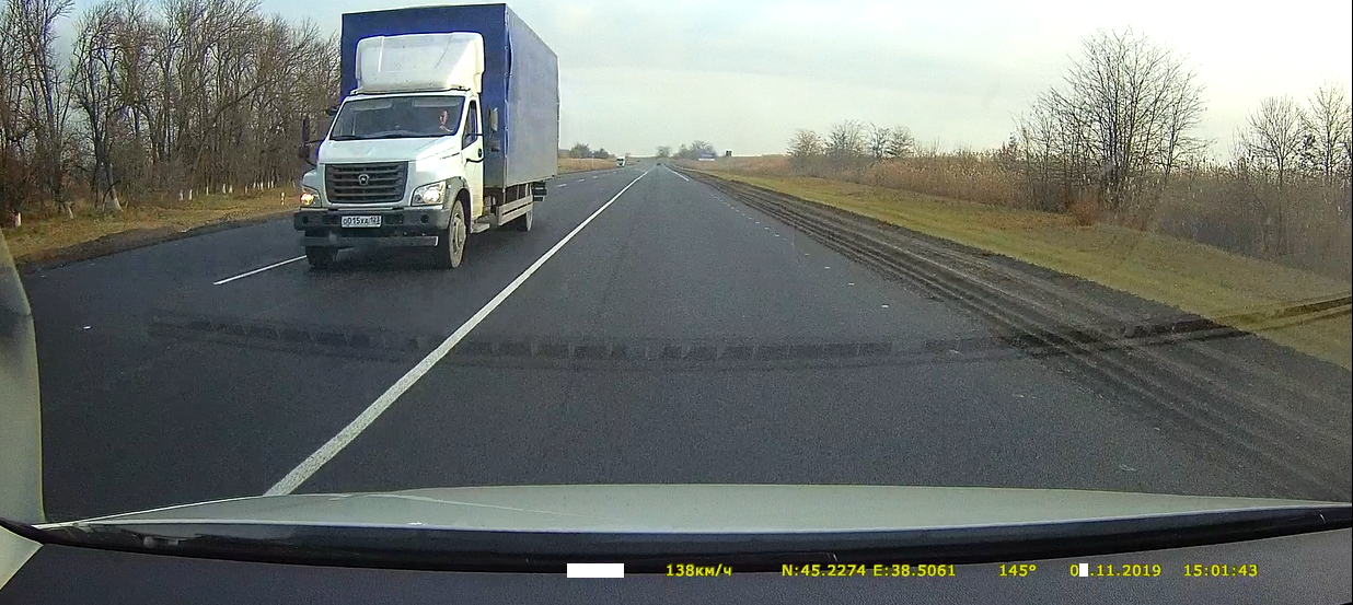

  4. Уже года три (наверное, не помню, когда брал) мой 718-й служит верой и правдой. Не скрою, бывают мелкие проблемки, типа замены аккума. Или вот недавно завис, постоянно горящий синий светодиод, ни на что не реагировал и пришлось "полечить" его через директ юсб и эльф. А так, вполне себе рабочая лошадка. Снимаю и ставлю его бывает на дню по несколько раз. На ночь, чтобы не привлекал к себе внимание всяких нарколыг, днём - летом, если прямое солнце и жара, просто убираю в бардачок. До сих пор оба разъёма живы и контакт нормальный.
      1,4 МБ
      541
  5. Ого на скорости 138км отчётливо видна встречная и номера
  6. Плюс встречный соточку идёт...
