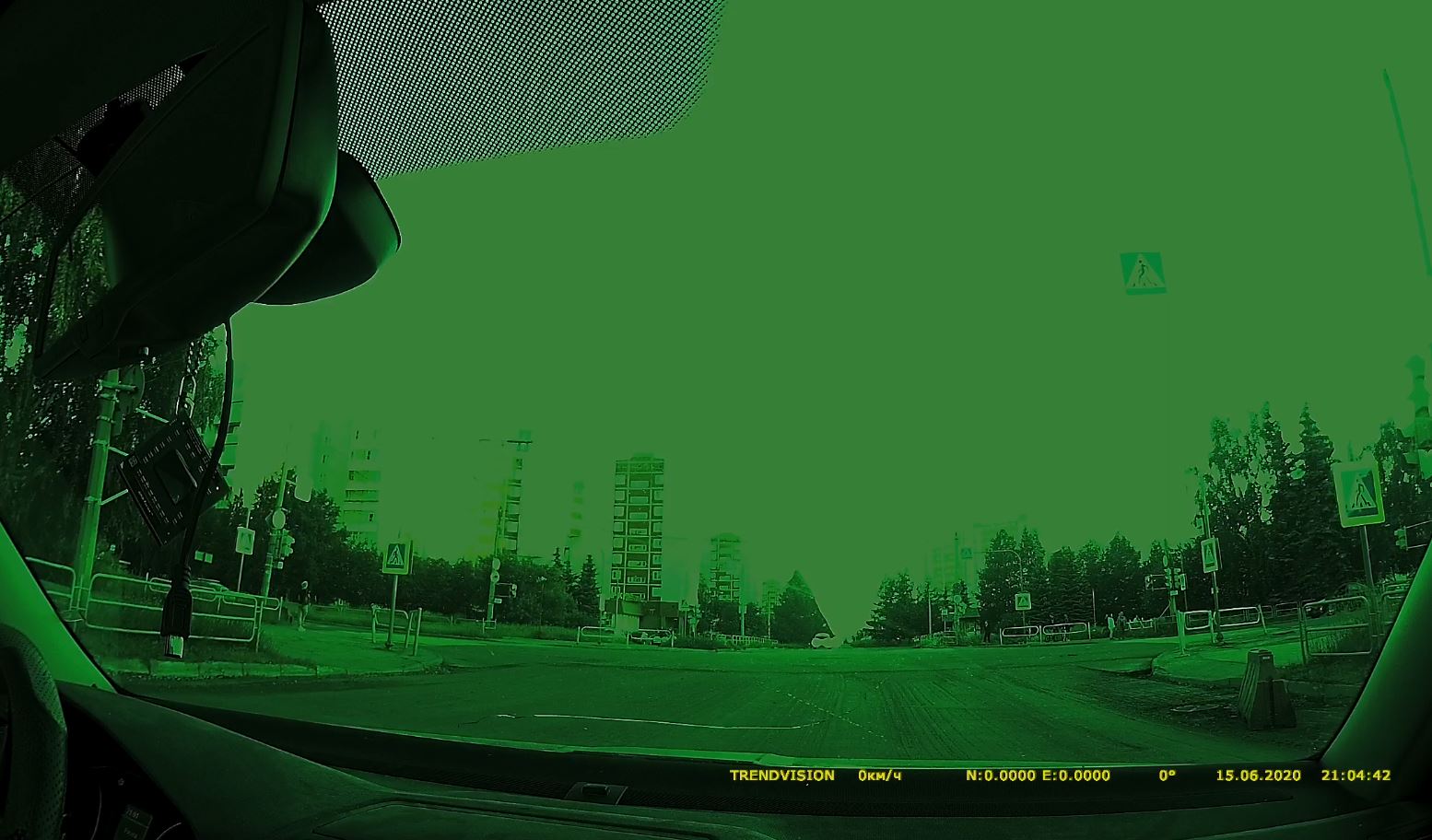

  14. Народ, подскажите пожалуйста.
    Есть ли положительный опыт в устранении такой зелени?
    Гарантия уже кирдык ...
      178,9 КБ
      279
  15. Проблема может быть как с дисплеем так и с центральным процессором. Обычно такое происходит от падения. Например, если регик на присоске.
    Попробуйте понизить разрешение.
  16. дисплей живой.
    при входе в меню пункты меню отображаются в нормальной цветовой гаме.
    проблема именно при записи изображения, т.е. подозреваю, что косяк матрицы...
    есть ли возможность это починить за адекватную сумму или всё же пора за новым региком ... ((
