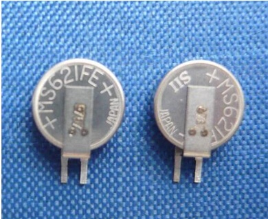

  9. Добрый день. Подскажите, кто может сказать маркировку ионистора на плате видеорегистратора?

  12. Хотя по ссылке понял, спасибо за наводку!

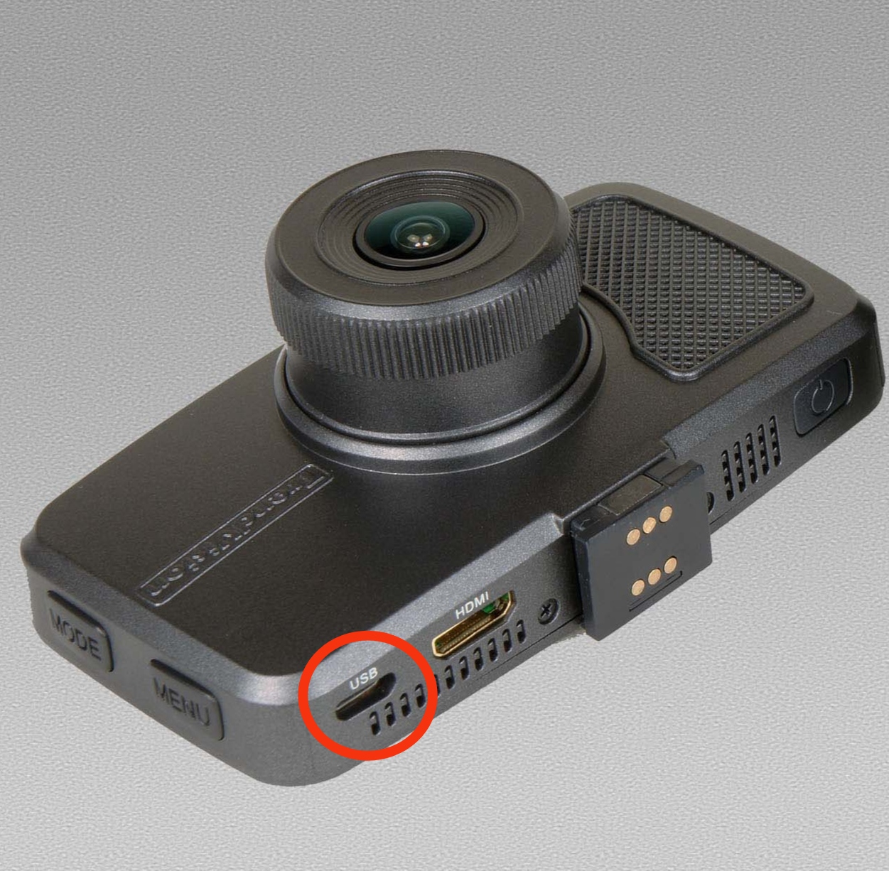

  14. Приветствую. Возможно ли, подключить ДЖПС приёмник и дать питание регу, через мини-USB. Основной магнитный штекер-питание заключил.

  15. Переткните из держателя в устройство - узнаете.
    Честно не помню, работало так или нет.
  16. @Nagumich
    ДЖПС приёмника нет, думаю заказать.
  17. Питание на ВР таким образом подать можно, но проверьте контакты на самом ВР и кронштейне - они, случается, загрязняются/отходят и просто не контачат. Можно аккуратно подогнуть иголочкой.
  18. А ещё отпаиваются проводки на колодке питания. Одним словом есть поле деятельности чтоб решить подачу питания и работу ВР. 30594-9bca8168178dc3720afe6ddff08fb242.gif
