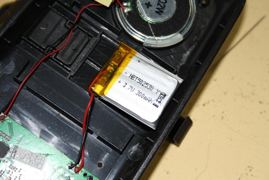

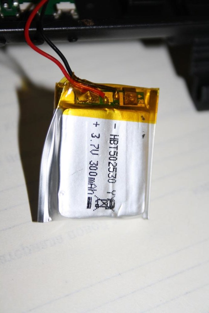

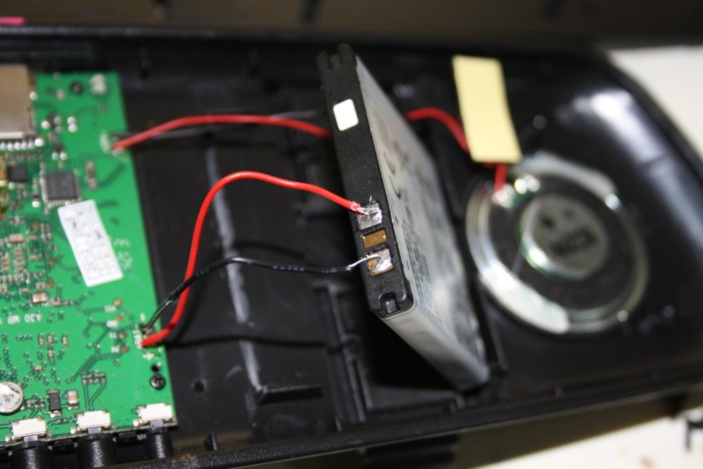

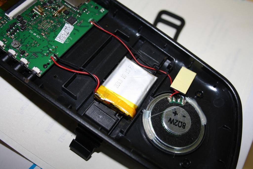

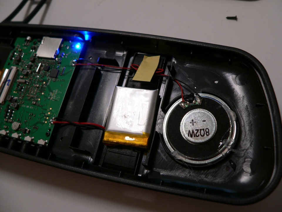

  3. @harrican самое надежное (но разбирать придется все равно) - снять аккум и с ним уже в магазин, по размеру смотреть, можно от мобильников посмотреть, в теме "Электрика..." один такой я вскрывал, напряжение у всех 3,7 В, по размеру подбирать.
    Пару фото в инете накопал, может чем поможет

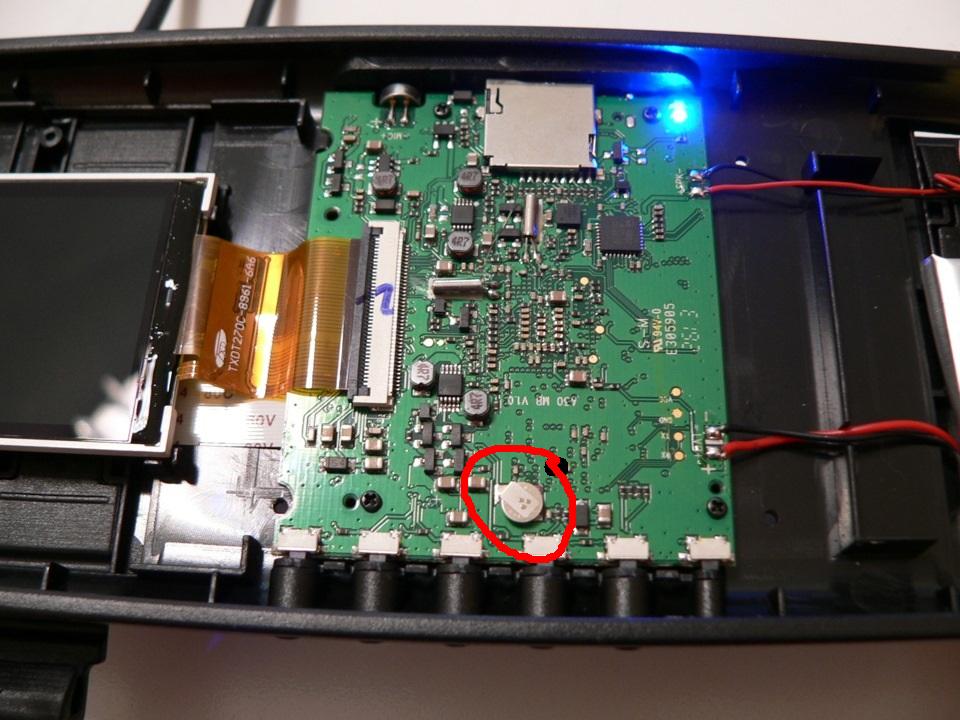

    Там еще часовая батарейка на плате стоит, чтобы время не сбрасывалось

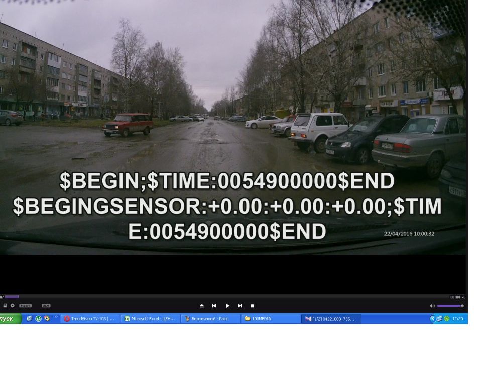

    И ещё вопрос, как с записи убрать эту фиговину (белые надписи непонятночего)??

    и ещё, батарейка для часов эта?

  5. Отключить субтитры в плеере

  10. Эта.

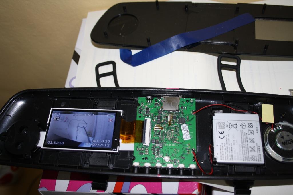

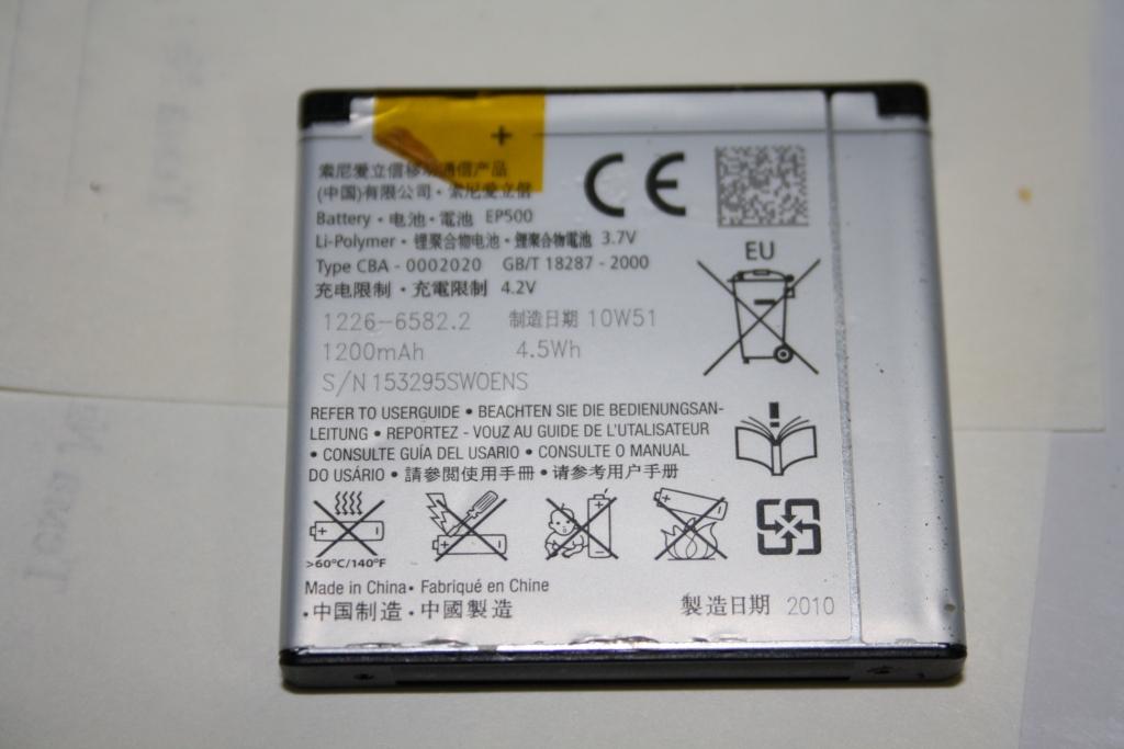

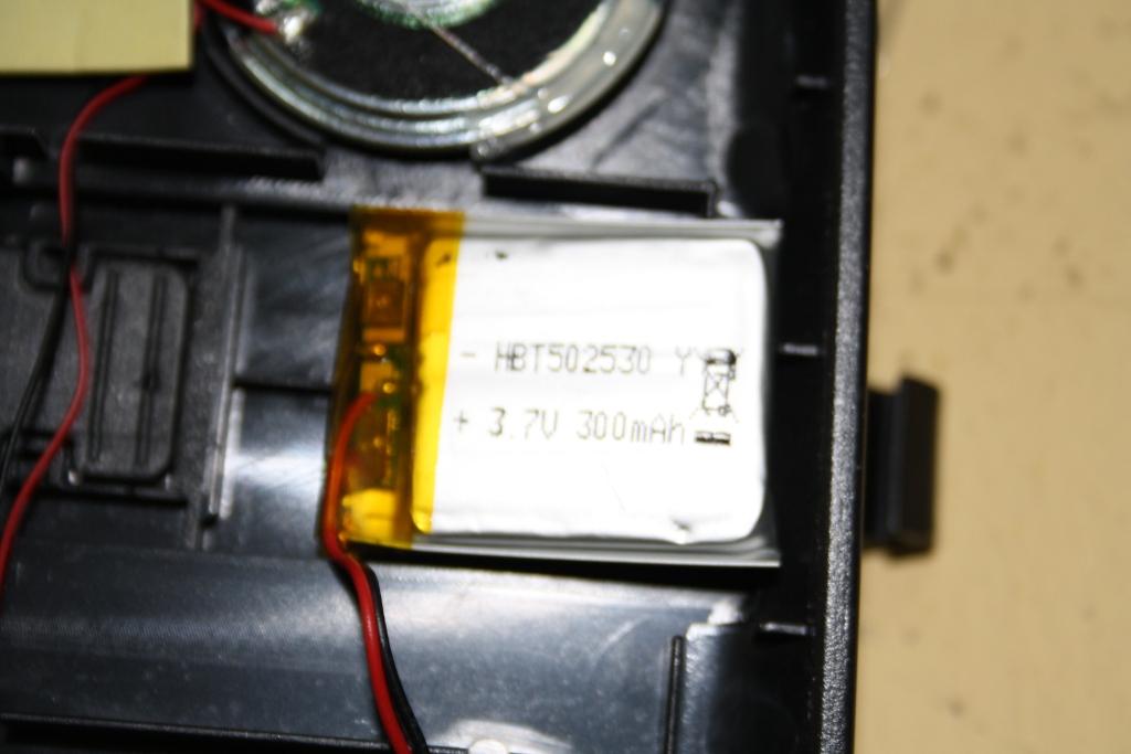

  11. Штатный аккумулятор совсем издох, при выключении зажигания ВР работал всего секунд 30. Это не устраивает. Пару месяцев назад, у супруги телефон сони эриксон, начал держать батарею всего 1 световой день, этого показалось нам мало, в связи с чем, была приобретена новая батарея, а старая положена на полку, до востребования. Я решил эту батарею вкорячить в ВР. Хотябы на лето, Если понравится, оставлю на зиму. Хотел узнать мнения форумчан.
    Родной аккум.
    Дата производства видимо

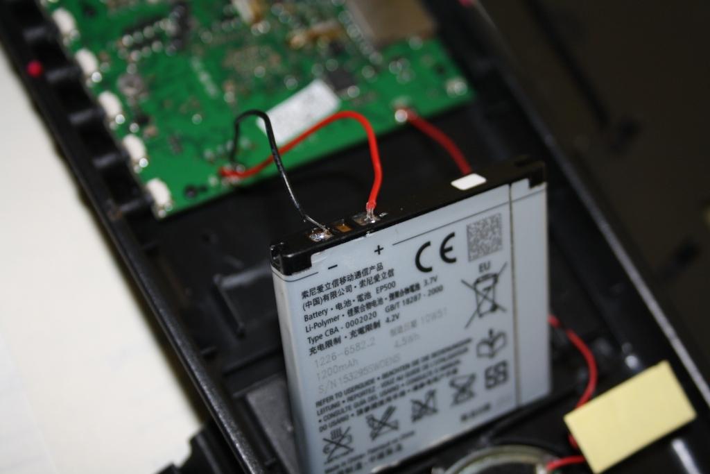

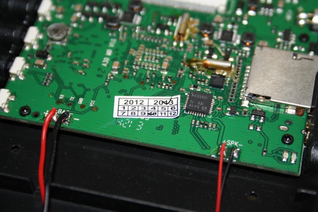

    пришлось немного подрезать ребро жесткости.
    всё.

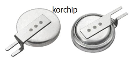

    Батарейка для часов приварена точечной сваркой. При следующем разборе, буду её менять, когда прикуплю.
    #231 harrican, 22 апр 2016
  12. @harrican
    1200 mah против 300 mah,круто,сколько от батареи работает и как она в корпусе встала.
  13. Как назло, в эти дни эксплуатировал машину мало, батарея не успевает заряжаться, ибо дорога на работу составляет 5 минут (реально, 4-5минут). Встала по толщине, тютелька в тютельку, еще хватило на двухсторонний скотч, но если без него, думаю идеально встанет. Пришлось убрать 1 ребрышко плоскогубцами легко убирается, ибо оно там и не нужно было:D . В общем продолжаем испытывать, следующий этап, замена бот.для часов, ну и удлиннитель для SD карты заказать в китае.
  14. Вспомнил про батарейку, где то уже упоминали про ее исключительную эксклюзивность (вроде только Korchip такое изворачивается производить http://www.korchip.com/sub02_02_list.php?mode=coin)
    типа такого:
    PS:какая необходимость в таком была, непонятно. Проще гнездо для батарейки найти-перепаять под действительно часовую штатную
    еще добавлю тип батарейки: Coin Type, применяются похожие (тоже как системной памяти) вроде на Galaxy S2, но доступнее вряд ли от этого стали

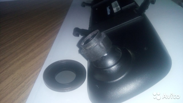

    Фильтр на магните наверно можно купить в фирменном магазине. У меня 107 стоит на заднем стекле без фильтра.
