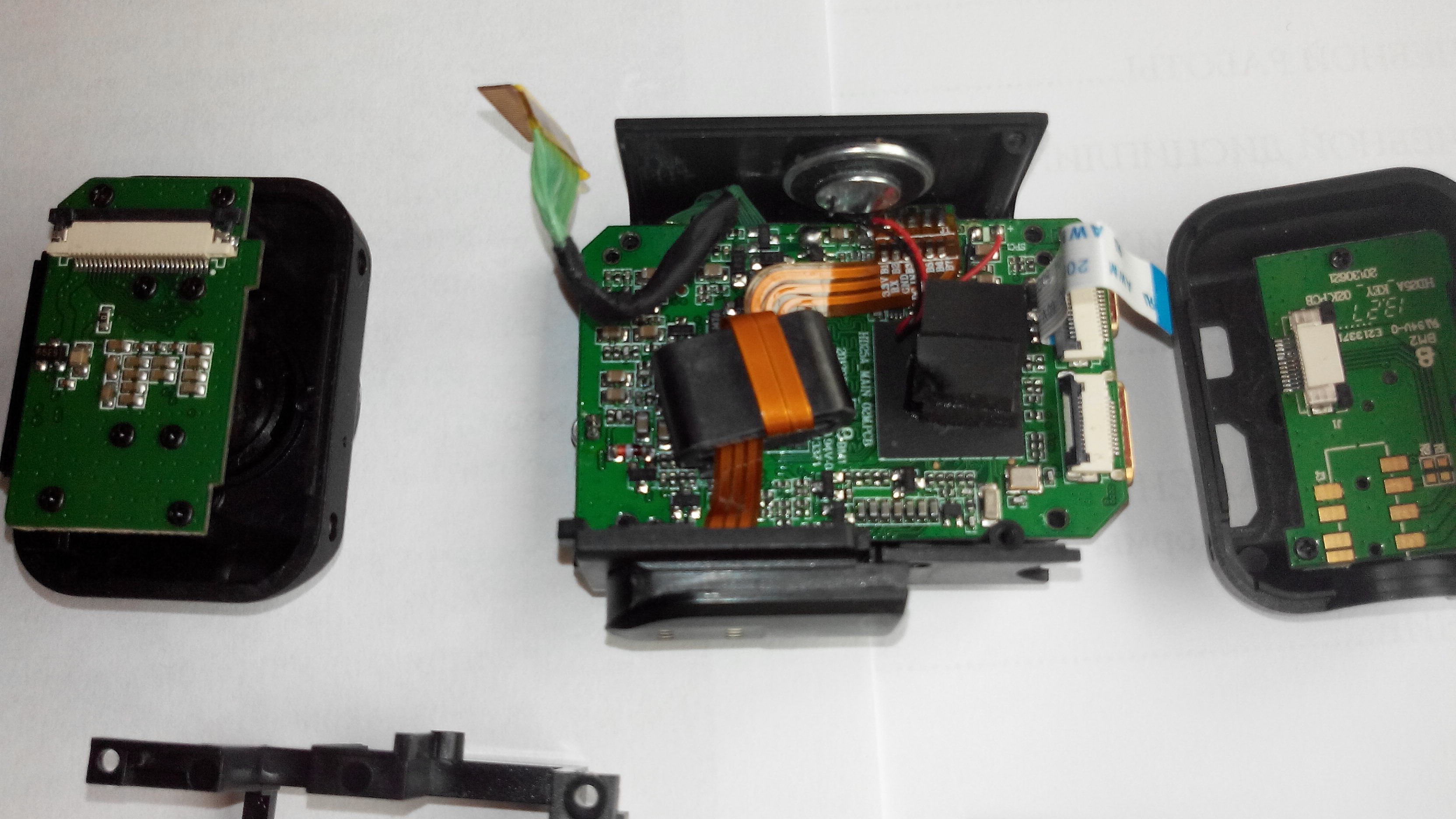

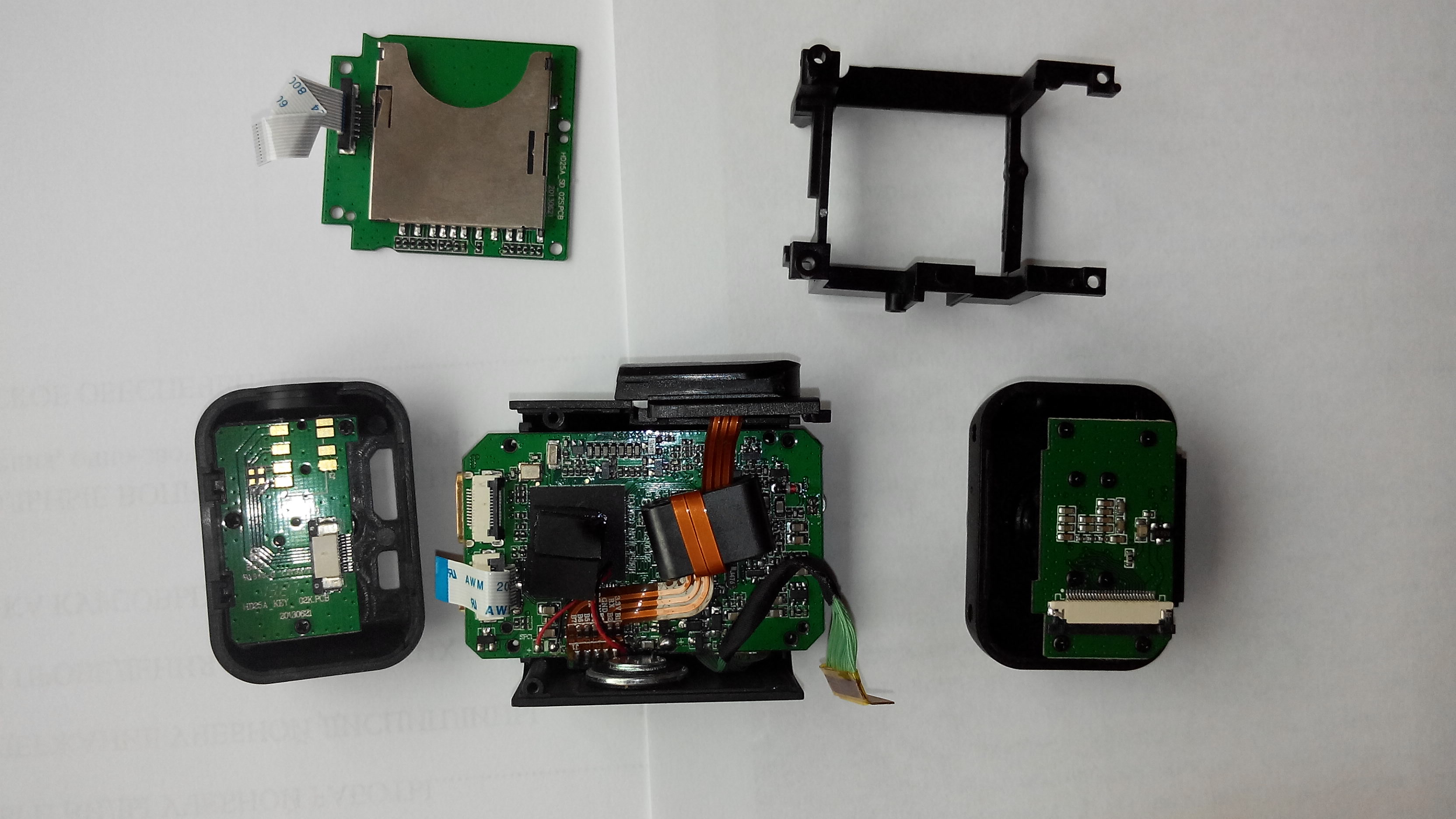

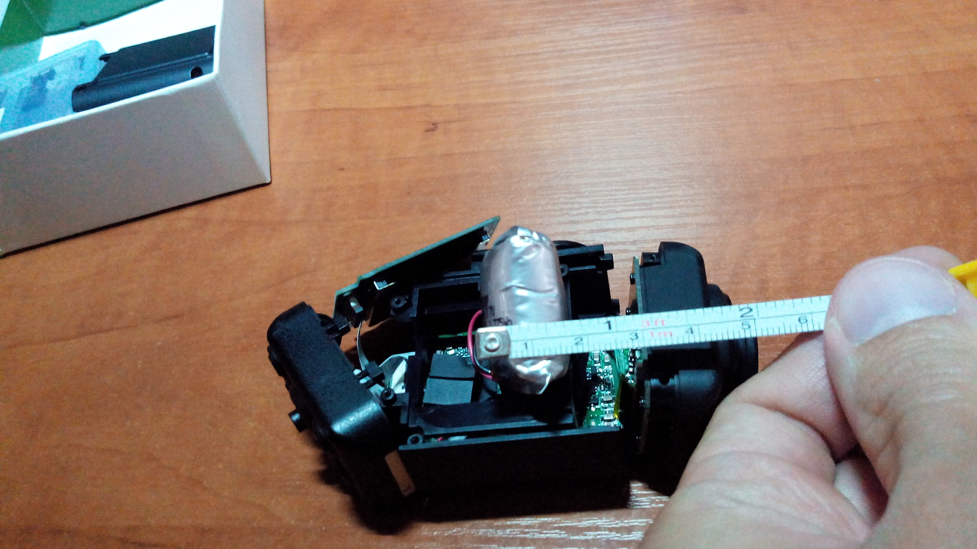

  1. Привет. Надеюсь, что тут кто-то живой есть. Пришло время менять аккумулятор. Открыл прибор. Акк вздулся и протек слегка. Не понятно для чего висит микросхема. Какой аккумулятор искать?
  2. Продаются обычно там где радиоуправляемые игрушки для взрослых .
    там и можно подобрать , главное размер что бы подошел и 3.7V,
    ампераж 300мА -500 мА, такие помещаются .
  3. ОО. Спасибо. В субботу на поиски. Раздуло его конечно почти во весь свободный объем. Так что размер только примерно можно понять (максимальный размер). Прибор работает. Ничего не раздавило и вроде не залило.

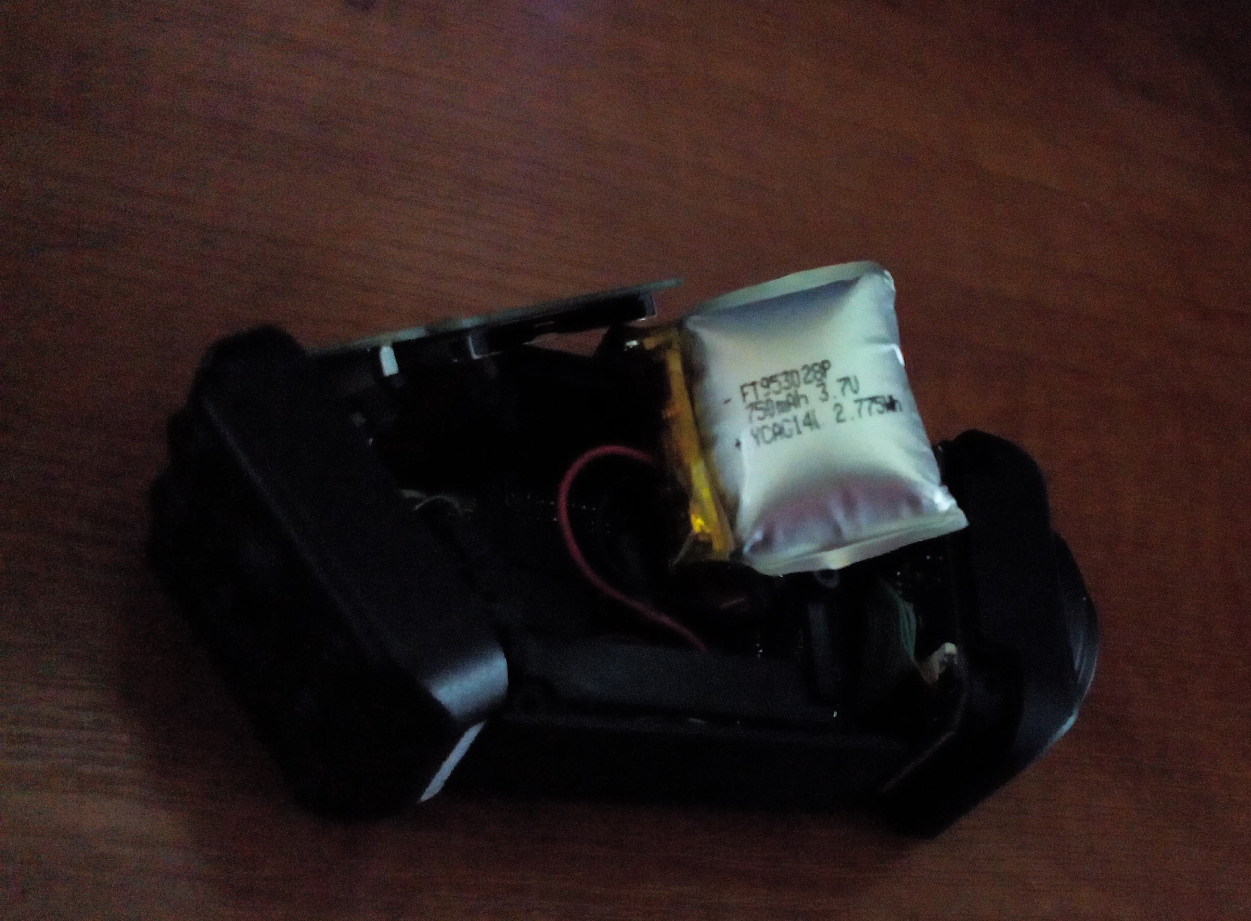

  6. думал только мне так внезапно "повезло" - тоже вздулся аккум. Карту давно не вынимал,просматривал иногда через подключение через штатный шнур, а тут вынул карту чтобы поставить в фотоаппарат, а через неделю сюрприз-не лезет. Были предпосылки-индикатор батареи часто был 2 из 3, а пару раз и одно деление. Один раз приехав на работу,вынул шнур из кронштейна, рег выключился, а вечером не включился-сел весь аккамулятор ни с того ни с сего!
    Вот такой пухлячок!))

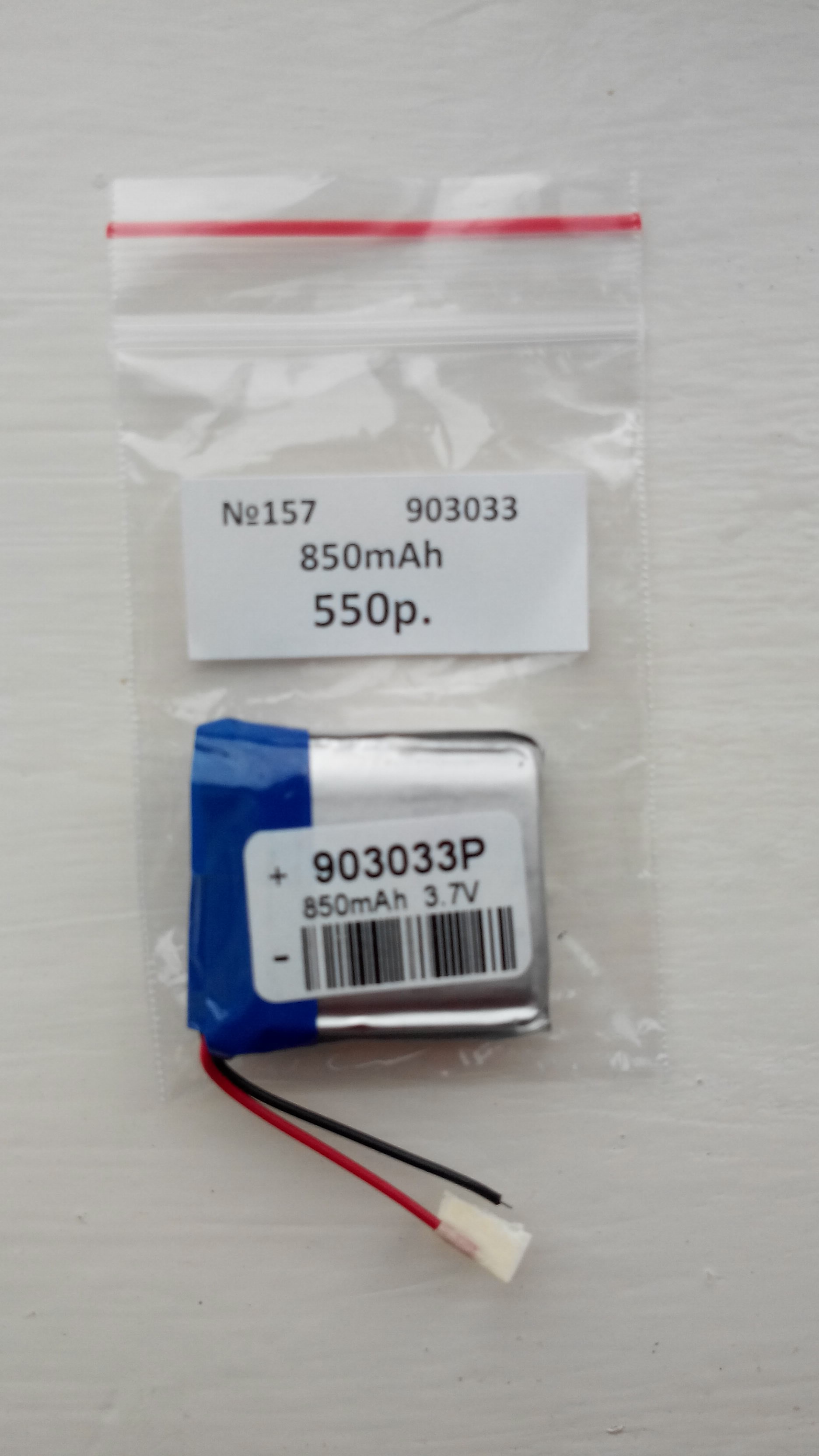

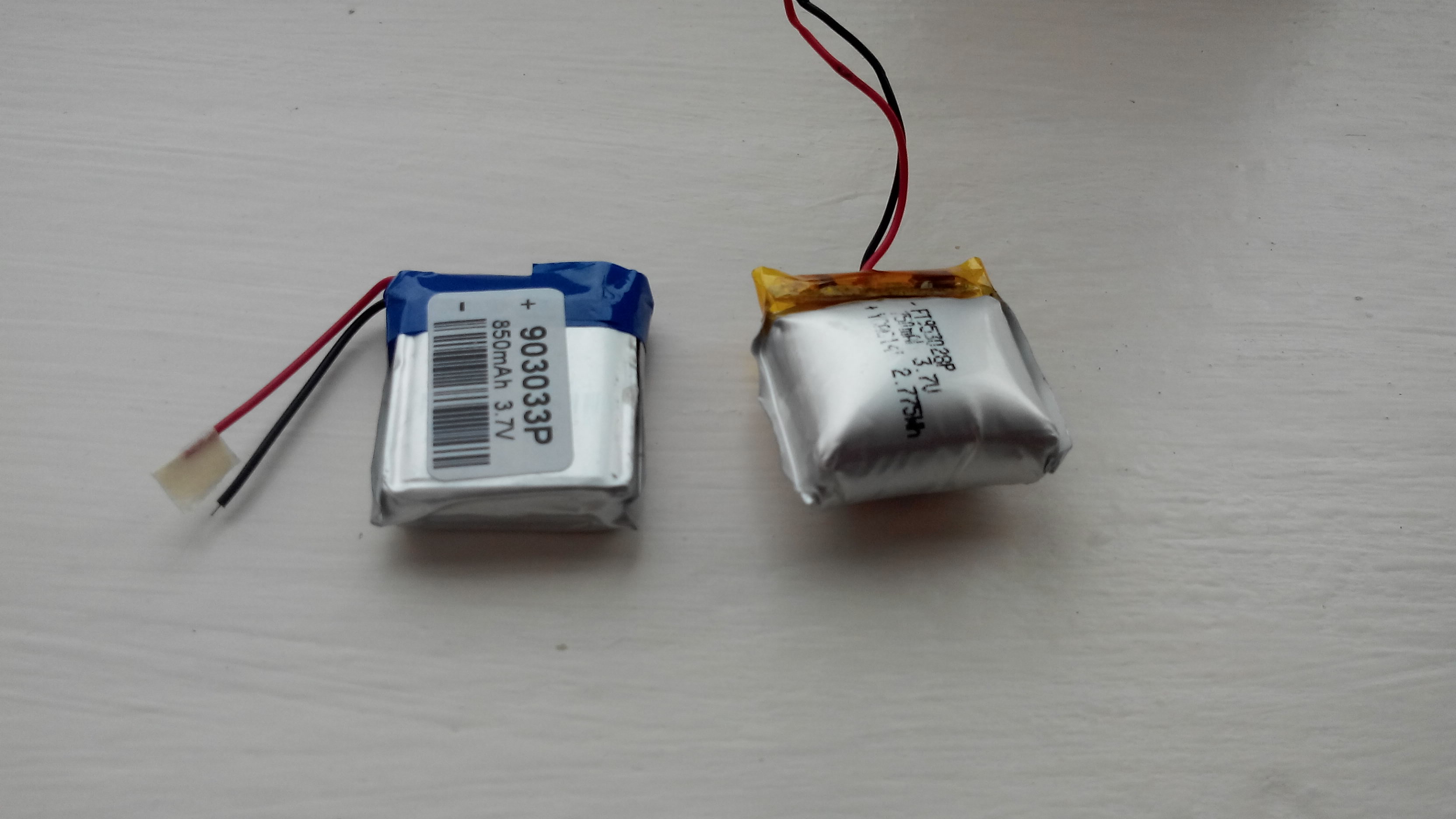

  13. есть небольшой. в процессе сборки не фотал,потому что было не до этого и вообще после пайки 25 см-м паяльником не было уверенности что заработает)) Как видно,нашел даже больше по объему,весит на 2-3 гр больше.

  15. да,час позаряжал в машине, написал что зарядился и все ок.
    на будущее для себя,если будет появляться иконка неполного заряда аккамулятора значит начинает приходить хана
