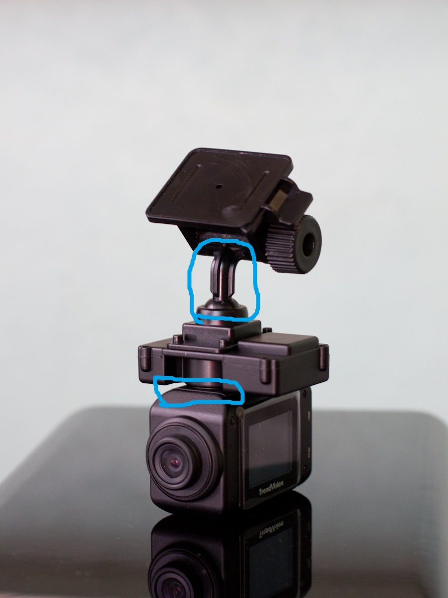

  9. При изгибе за кронштейн руками, ощутимый люфт на месте контактной площадки самого ВР (не знаю как это правильно называется) и длинная ножка. Как мог показал на картинке синим.
      144,4 КБ
      1.000
  10. В контактной группе модуль+ВР люфта не чуствуется.
  11. Люфт контактной площадки немного печально, площадка от Q5 в этом деле не поможет. Надо иметь этот рег, чтоб понять как устранить, со стороны могу только предположить, что нужно чем-то уплотнить (что-то наклеить). У Q5 тоже были подобные болячки с контактной частью крона, но там все просто решалось его разогревом и небольшим сжатием. А вот с "длинной ножкой" все же не понял, сама "нога" что ли гнется, или в месте какого-то соединения?

    @sebir
    Возьмите ВР,в руки и покачайте модуль относительно ВР не за ножку крона,а за модуль.

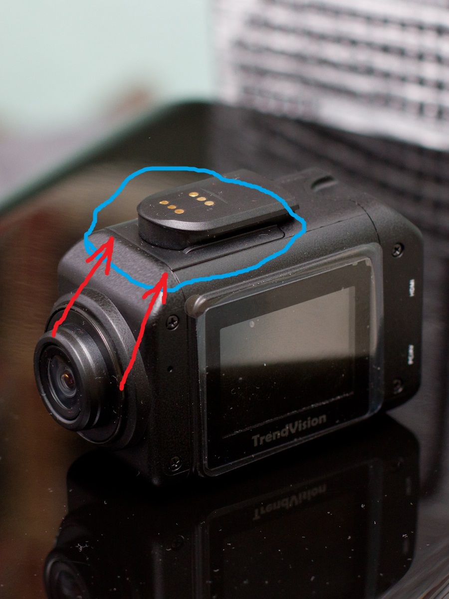

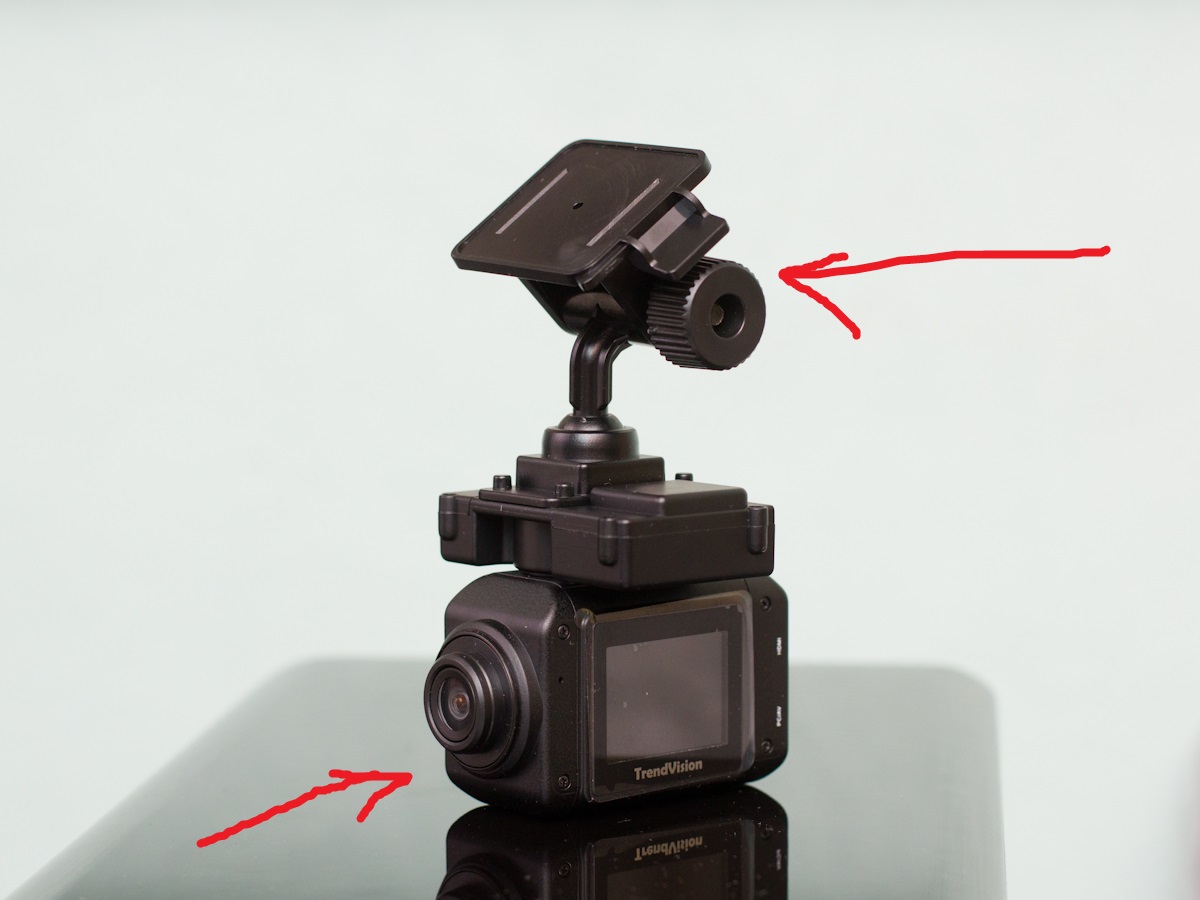

    вот где есть и визуально и тактильно люфт. при чем он ощущается задолго до тех усилий что необходимы для приведения шарового шарнира в движение (извините, лабораторией не обладаю чтобы измерить усилие в ньютон метрах)). к сожалению объектив портретный и не получается сделать видео.
    стрелками показаны места за что я держусь при покачивании
    я не нашел вашего ночного видео, если не трудно тыкните носом. а к дневному у меня претензий нет

  17. Я его и не снимал,а причем тут ночь и вибрации,дороги у нас тоже не айс.
    Вы меня извините,но проверил счас три ВР и где у вас показан люфт двумя стрелками его там просто нет,остальное ломать не буду.

  20. Эх, у нас как разговор слепого с глухим получается. :) "Нога" у Вас вся синим обведена. Повторю вопрос, она что вся гнется или скручивается? О чем я, - у "ноги" может быть пять слабых мест: соединение в месте затяжки в кроне, сам шаровый шарнир, соединение "ноги" либо с затягивающейся в кроне поперечиной, либо с шаром; сама "нога". Когда покачиваете внимательно посмотрите, где конкретно в "ноге" слабое место. Если у вас люфт "ноги" именно в шаровом шарнире, то это лечится затяжкой винтами этого шарнира. Если в месте затяжки поперечины "ноги" в кроне, то следующий вопрос, есть ли там фиксируюшие насечки?
    По контактной группе, если все вставлено нормально и раз есть там люфт ничего толкового кроме того что уже ранее говорил не скажу, надо этот крон (либо от QX3) видеть, чтоб понять.
    Это не показатель. Уже приводил пример с Q5, по поводу люфта в его кроне в свое время тоже много разных мнений было, у кого-то был, у кого-то не было, у кого-то (у меня например), в одном кроне был, в другом не было.
