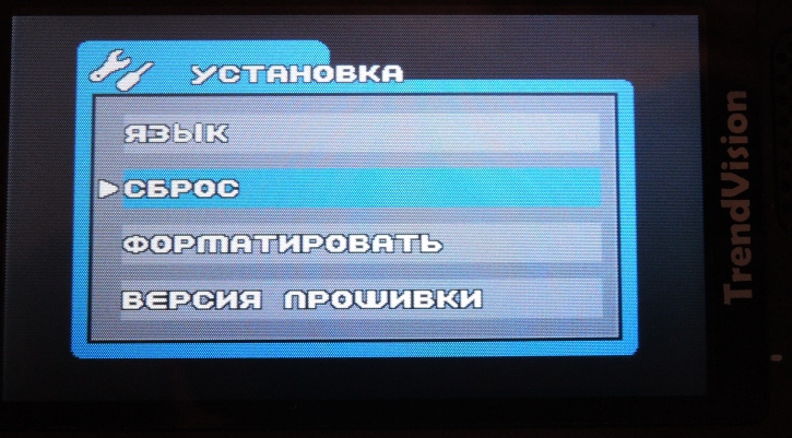

    1. Перед началом обновления программного обеспечения (прошивка), войдите в меню регистратора и ОБЯЗАТЕЛЬНО сделайте сброс на заводские установки. Третье меню, пункт "СБРОС НАСТРОЕК"
    Как понять "третье меню"? У меня меню одно, я его листаю, пункт "сброс" условно говоря на "восьмой" странице.
    Пункта под названием "СБРОС НАСТРОЕК" у меня нет, есть просто "сброс". При нажатии этого сброса рег сбрасывает настройки и выключается. При включении вижу, что он всё сбросил, но почему-то дата и время не сброшены (gps модуль не подключен). Так должно быть?
