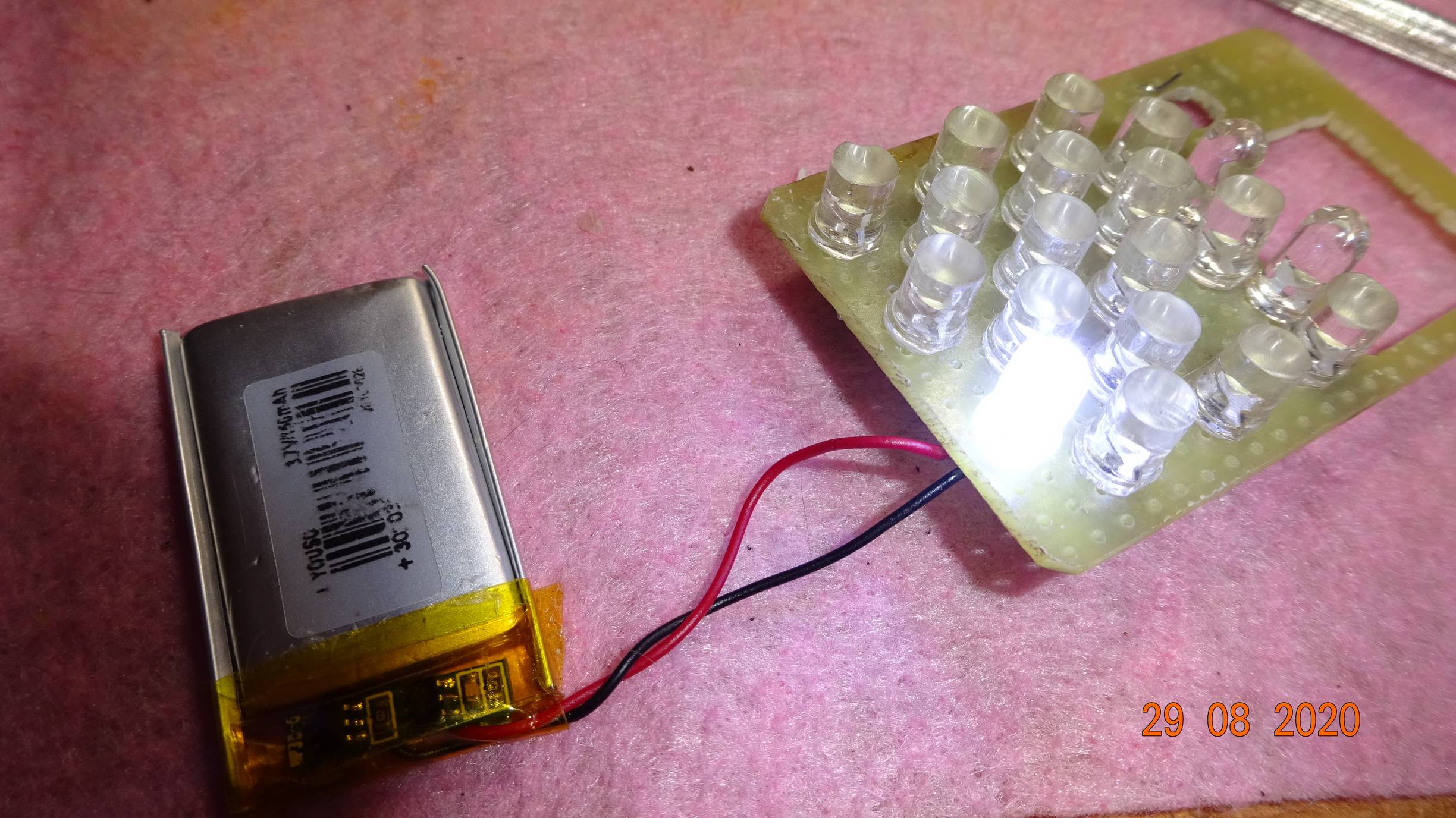

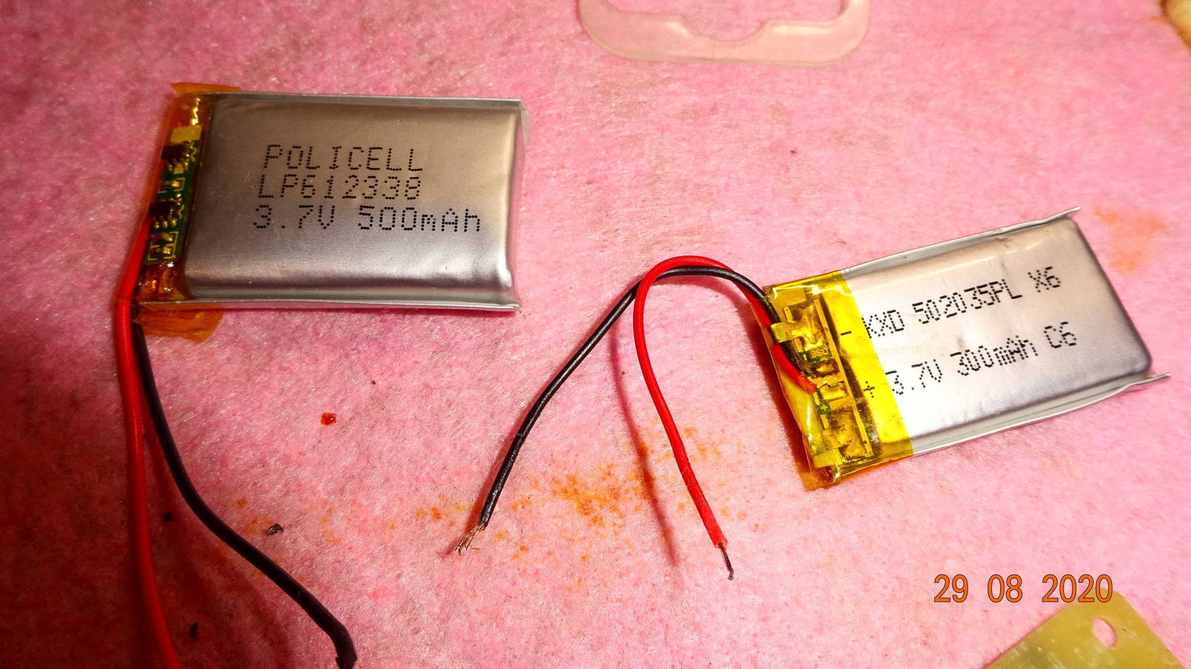

  15. Проверил. Разобрал рег, отпаял батарею. Просто щупами мультиметра, 4в. Подключил нагрузку в виде светодиода, горит и не гаснет, напряжение 3.7в.
    Нашел батарею, которая не подошла, на 500мач, та походу разрядилась в ноль, показывает 10мв. Попробовал подключить к регу и включить зарядку - через две минуты рег выдал, зарядка закончена, однако, при отключении питания рега, тот сразу выключился. Напряжение не поднялось.
    На всех батареях, рег пишет "зарядка закончена", через пару минут. Выключается также на всех батареях.
    Батарея на 500мач, куплена в чипдипе, не подошла по размерам.
    на 300мач, родная с рега.
    Подключенная к светодиоду - на 150мач.

  18. При этом, если бы батарея точно не заряжалась, она бы давно уже разрядилась в ноль (как те батареи, что лежали без движения), и уж точно бы светодиод из сборки (а ее я рассчитывал, исходя из падения напряжения на светодиоде около 2.5в) так ярко бы не светился. Получается, заряд каким-то образом в батарею попадает (не знаю как), но при отключении от основного питания, идет повышенный расход энергии и рег не успевает выключаться.
    Как его еще проверить?
