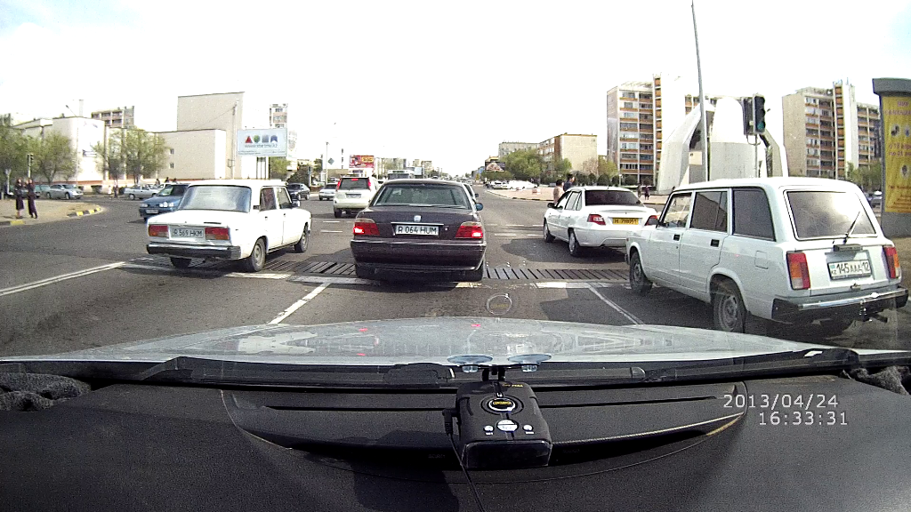

    Недавно откатал видеорегистратор TrendVision TV-Q5NV который остался у меня после большого теста, кое кто забыл их забрать (mono) ;) Ну может оно и к лучшему.
    Итак, чтобы я хотел про него рассказать. Внешне TrendVision TV-Q5NV (Night Vision) очень похож на Каркам q5, форм фактор у них очень схожий, но если приглядится то будет видно что аппарат совсем другой. Начнем с корпуса, сделан он из «антивандального пластика» из такого же как у Каркам q4, далее исправили конструктивную особенность которая была у Q5. У Каркам Q5 при перетягивании винта, корпус просто напросто лопался, теперь даже по корпусу видно что шов перенесли из этого места, теперь лопаться он не будет. Также есть 2 способа подключить питание, 1 через кронштейн, 2 непосредственно в сам регистратор.
    Итак коротко что понравилось
    1 Довольно миниатюрный дизайн у TrendVision TV-Q5NV
    2 Хорошее качество съемки
    3 2 способа подключения TrendVision TV-Q5NV, через кронштейн и напрямую
    4 Наличие аккумулятора, он хоть и на 25 минут рассчитан, но все таки это не полное отсуствие
    5 Наличие поляризационной линзы, увы но у многих регистраторов такой роскоши в комплекте не идёт, а для некоторых найти дешевую линзу в России, это вообще за гранью фантастики (например для видеорегистраторов Fuho)
    6 Широкий угол обзора, как по мне, сопоставим с BlackVue
    Не понравилось
    1 Видеорегистратор прыгает в розовый цвет, незнаю будет решаться это прошивкой или нет.
    2 Скачки экспозиции в первой прошивке (особенно заметны были днём). Этот пункт был исправлен в новой версии прошивке 1.03 (ниже выложу видео)

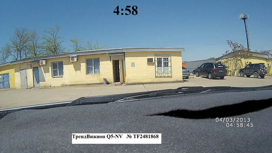

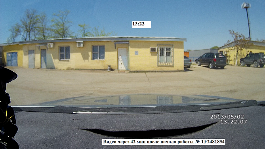

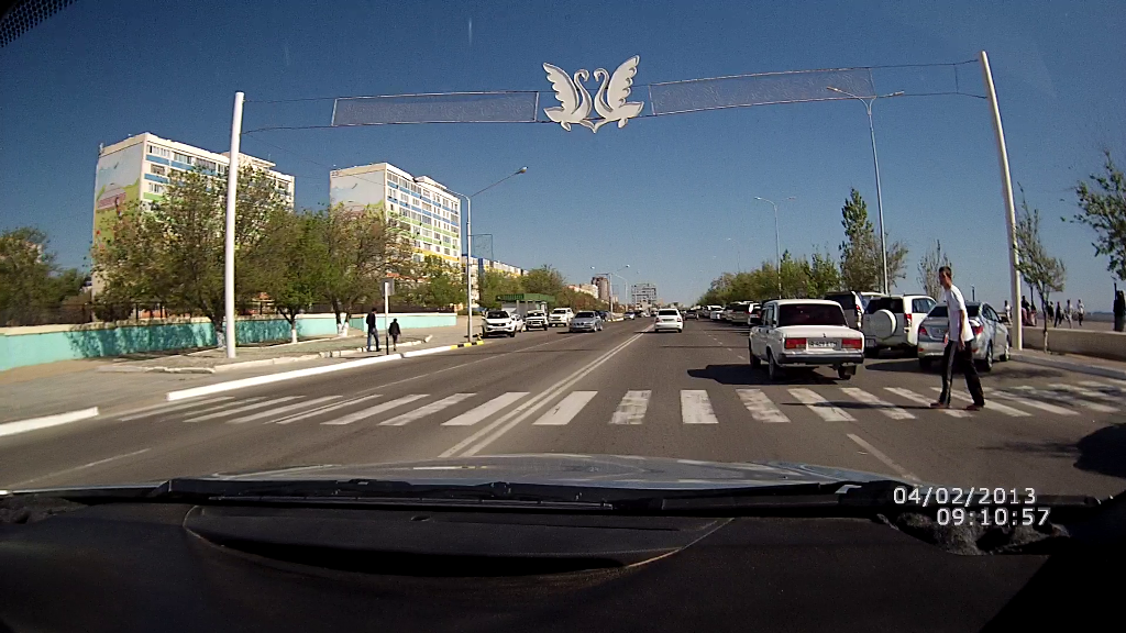

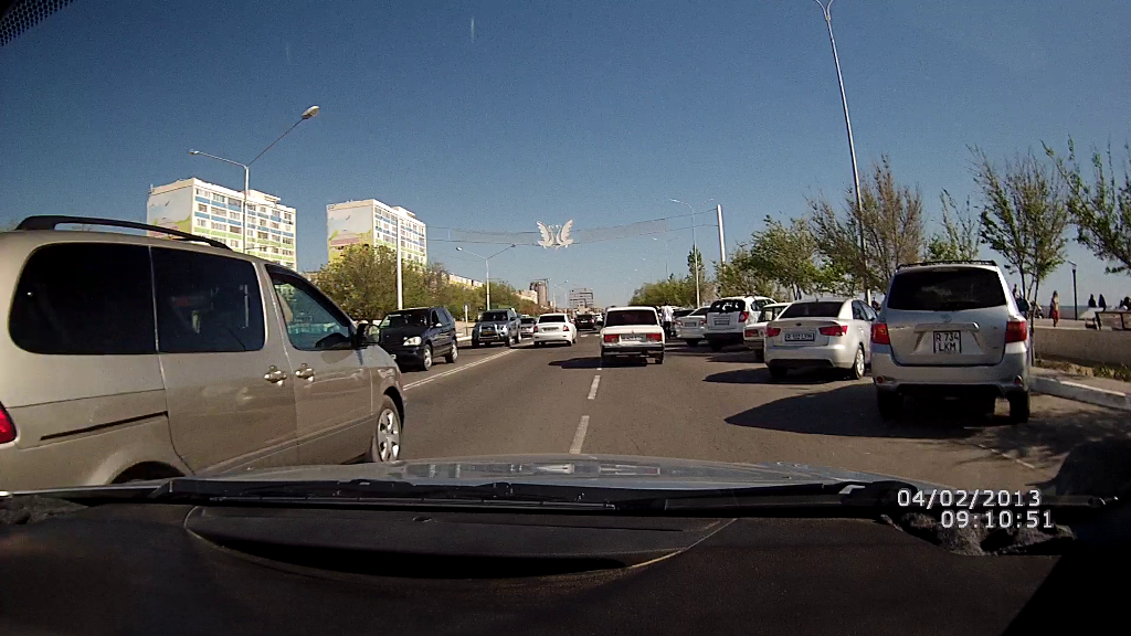

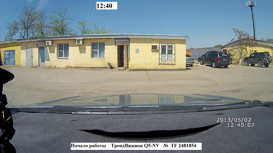

  2. То же самое с другого рега . Серийник 2481868 . Здесь вроде все в норме.(фото 1-3)
    Продолжим тесты......
    --- Сообщения Объединены, 2 май 2013 ---

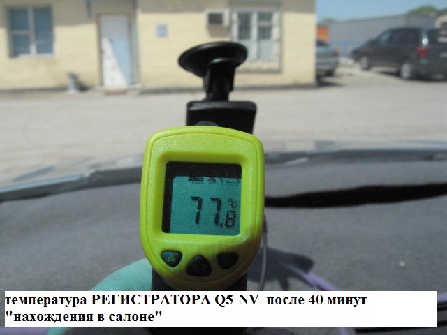

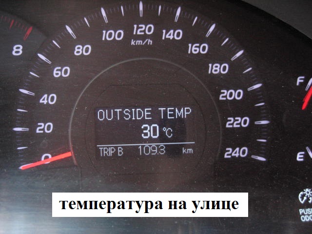

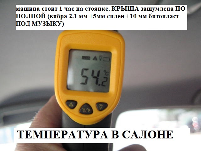

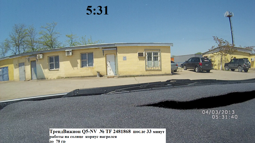

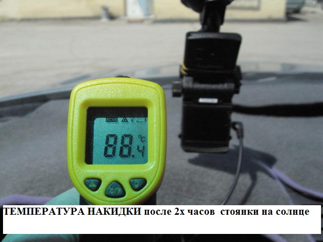

    ( Фото 4-14)Напишу сразу - Больше не буду над ними так издеваться!!! Для чистоты эксперемента,когда замерял температуру ,двери закрывал. Вышел-рубашка вся мокрая.
    Итак , температура "за бортом в начале теста 30 по завершению 37 градусов " (тестил и другие марки)
    Температура в салоне " в начале теста 54 по завершению теста 63 градуса"
    Температура накидки на тортеду от 55 до 88 градусов.
    Температура РЕГИСТРАТОРА после 40 минут работы в закрытой машине 77 градусов
    ПыСы температуру замерял специальным градусником(как звать не знаю)
    Предварительный итог - для нашего климата(будет еще теплее) такой навряд ли пойдет.
    Первый явно начинает мылить после нагрева,больше левая сторона. Второй меньше. Понятно ,что это условия не каждодневные,но лучше проверить сразу.
    Мне только не понятно,почему имея столько радиаторов,он уходит в мыло?
    Паралельно делал тесты другого рега(если что стучитесь в личку. Покажу) Так вот при тех же условия,( A2S70 OV2710) результаты другие!

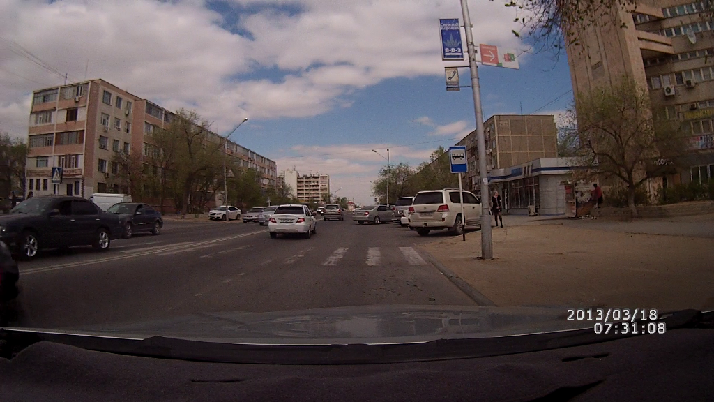

    Сразу поставил новую прошивку 1-10Т

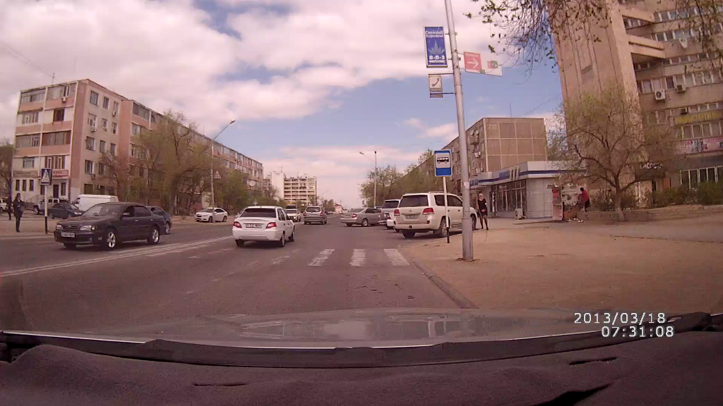

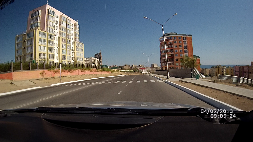

    При каждом новом включении изображение красноватое,но буквально доли сек и выходит на ХОРОШИЙ БАЛАНС БЕЛОГО (фото 15-16)
    --- Сообщения Объединены, 3 май 2013 ---
    Экспонометр приходиться ставить -0,7 На фото (№17) экспозиция EV 0
