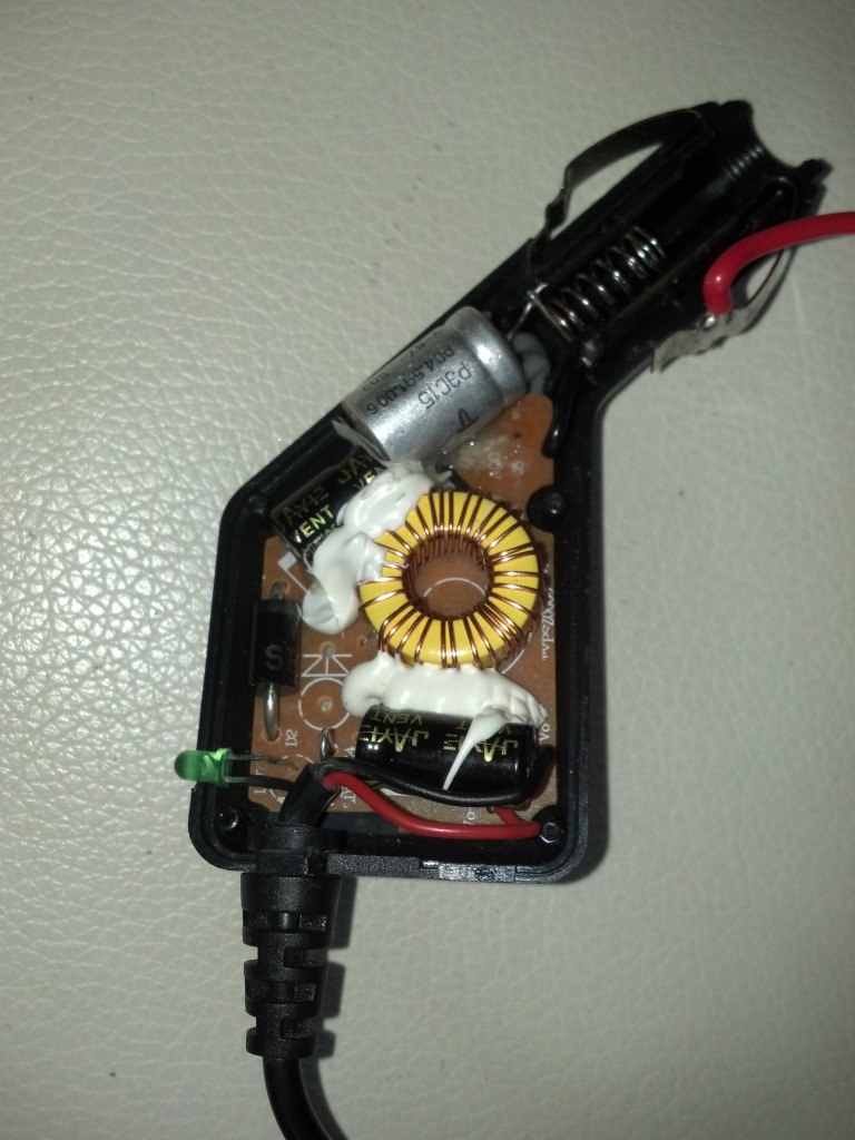

  13. О необходимости внедрения реле в штатный БП регистраторов Vico.
    Данная тема первоначально была мной озвучена в ветке по VicoTF+Premium. Причины сбоев SD-карт пользователи в 99% случаев видят в их браке, глюках прошивок, плохом контакте в карто-приемнике, разъеме питания. В реальности карты выходят из строя из-за прерывания процедуры выключения регистратора из-за чего последний файл оказывается «битым». Аналогия примерно та же, что и попытка выдернуть флешку из USB гнезда компа в режиме записи файла на нее. Сам лично регистратор не вскрывал, но для технических рассуждений этого и не требуется. Емкость ионистора составляет около 3Ф(фарад), питание – 5в. Общее количество энергии на ионисторе накопиться 3Фх5в=15Кл(кулон). Проверено, что работоспособность регистратора сохраняется при падении напряжения на его входе с 5в до 3.3в, затем происходит нештатное отключение с «битием» крайнего файла. Количество энергии, которую тратит регистратор при этом на работу (назовем ее полезной энергией), составляет 3Фх1.7в=5.1Кл, где 3Ф – емкость ионистора, а 1.7в – разница напряжений (5в-3.3в). Оставшийся заряд в 9.9Кл просто «рассасываются» в уже выключенном регистраторе. Как правило, разработчики создают 1.5-2-х кратный запас по необходимой емкости ионистора, чтобы компенсировать его эксплуатационный износ и колебания емкости ионистора в зависимости от температуры.
    Ситуация №1 – выдергиваем USB из регистратора, напряжение на разъеме мгновенно падает с 5в до 0в.
    Поэтому следящее устройство контролирующее напряжение на входе питания регистратора мгновенно определяет факт пропажи напряжения и запускает процедуру завершения записи и штатного выключения регистратора. Энергии 5.1Кл, содержащейся в ионисторе емкостью 3Ф, достаточно для штатного завершения работы регистратора с выводом сообщения "выключено", с сохранением крайнего файла.
    Ситуация №2 – пропадает напряжение 12в на прикуривателе и соответственно на входе штатного БП. При этом напряжение на входе БП мгновенно падает с 12в до 0в, а на выходе БП плавно уменьшается в течение 4-5 секунд с 5в до 3,3в (регистратор еще работает) и с 3.3в до 0в в течение 4-5секунд (регистратор уже не работает). Данная работа БП при отсутствии входного напряжения обусловлена за счет энергии накопленной в индуктивностях и конденсаторах БП. Кто ремонтировал БП на основе генераторов знает эту особенность.
    Следящее устройство принимает за факт пропажи напряжения снижение его уровня ниже порога в 4в и только после этого запускает процедуру завершения записи и выключения регистратора. Но энергии по сравнению с ситуацией №1 для полноценной процедуры завершения осталось не 5.1Кл, а значительно меньше - 2.1Кл (4в-3.3в=0.7в 3Фх0.7в=2.1Кл), чего недостаточно даже при наличии 2-х кратного запаса от необходимой емкости ионистора. В результате процедура завершения оказывается оборванной, сообщение "выключено" не появляется и крайний файл – «битым».
    Предлагаемое мной реле в БП, мгновенно размыкает выход БП при отсутствии напряжения на входе БП, т.е. всегда будет происходить функционирование, описанное для ситуации №1. Крайний файл будет всегда «целым», а SD-карта будет служить долго и надежно.
    Данная рекомендация только для регистраторов с ионисторами, на аккумуляторные регистраторы - не распространяется.
