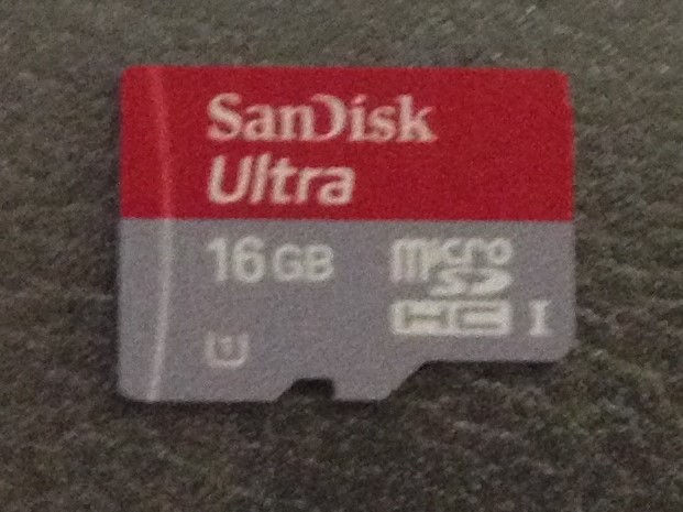

  7. ВСЕМ ПОЛЬЗОВАТЕЛЯМ VICO WF1 и ПОТЕНЦИАЛЬНЫМ ПОКУПАТЕЛЯМ.
    ОБРАТИТЕ ОСОБОЕ ВНИМАНИЕ.
    Данный вид карты убивает Vico WF1, без возможности на восстановление.
    Будьте внимательны и осторожны с выбором !!!!!!!!!!!!!!
      90,6 КБ
      783
  8. Первый раз такое слышу,чтобы карта угробила ВР,обычно наоборот,тем не менее факт есть,лучше СанДиск не брать.
    100% косячная карта.
  9. Действительно, первый раз такое слышу.
    Pavel VV
    А карта в других устройствах сейчас работает или померла вместе с Vico?
  10. @rd05
    Эта карта погубила еще проверочное устройство.Что за хрень на рынок выкинули.[​IMG]
  11. Не покупайте карты с надписями ультра (Ultra)
    еще бывают маркируются просто буквой "U" Было много жалоб на не адекватную работу с такими картами.
    История с этой картой такая
    Клиент пользовался ею около трех месяцев (с первого дня рег глючил с ней) В итоге пару дней назад рег просто не включился.
    При этом на компе карта видеться нормально, но нагревается немного.
    При установке карты в другой рег (за ведома исправный) рег включился и в то время когда должен был проговорить фразу "начало записи" просто вырубился и больше не включается.
  12. Ого!
    В Яндекс-маркет отзыв об ихних картах надо выложить.

  15. @yes
    Хотелось бы побольше инфы по поводу косячной карты СанДиск,какое заключение дадут спецы.

  16. Пост № 391
    Карта была клиентская и мы ее вернули клиенту, на ней были записаны какие то файлы с регистратора, но пытаться убить еще несколько регистраторов, как то не особо перспектива хорошая. Скорее глюк по карте, но итог к сожалению плачевный. Может есть спецы по картам и они прокомментируют, бывали ли такие случаи?
