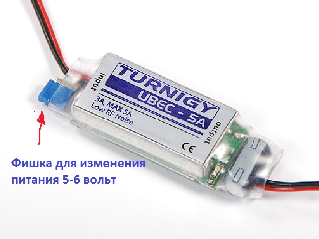

другую, не обязательно для этого ВР, или малошумящую Turnigy http://videoregforum.ru/threads/videoregistrator-vico-vation-vico-wf1.723/page-39#post-52633

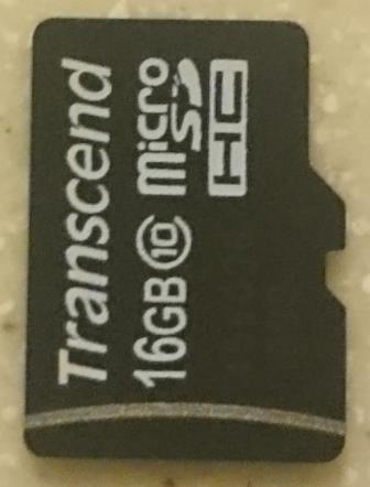

Здравствуйте! У меня больше года стоит регистратор WF-1 на машине. Сейчас купил такой-же в рабочую машину. Вставил карту, подключаю в машине, девушка говорит, что регистратор включен, НО запись не начинается, LED не горит и не мигает, Wi-Fi не подключается. Высовываю карту - все ок, девушка говорит, что он включился и что отсутствует карта, LED горит, WI-FI подключается. Так вот, говорят, что не покупайте карт типа ультра U/UL тем более SanDisk - именно эта карта у меня стоит на 32Гб в регистраторе, который год работает. В новый я ставил 2 одинаковые карты Transcend на 16Гб. Получается, что такой Transcend нам не нужен?

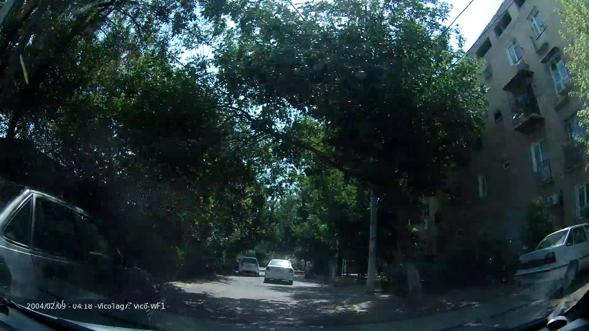

Проверил. Файл битый, востановлен программой РегистраторВьювер. Почему настройки не установлены ? Дата, время и т.д. Почитайте инструкцию, синхронизируйте со смартом, дату и время установит автоматом. Постараемся помочь, чем сможем. Позвонить в Дайстар; http://www.daystar.su/
